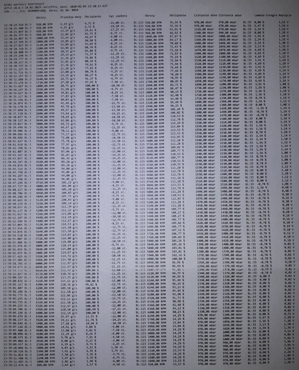

1.8T QU BFB Prosba o sprawdzenie logów

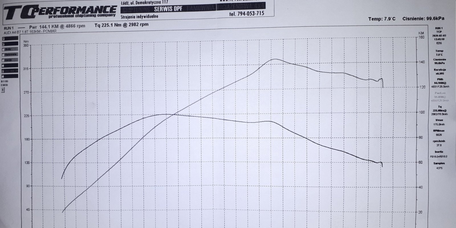

Witam, planuje zwiekszyc moc mojego auta do okolo 200km. Na hamowni wyszlo 144, powiedziano mi ze to moze byc przez świece, cewki lub za slabe paliwo. Świece byly dopiero wymieniane, ponieważ czasami nierówno odpala lecz problem nie ustąpił.
Pomiar robiony na PB95.
Co musze zrobic zanim zmienie wtryski, doloże intercooler i downpipe. Wymienić cewki, zalać 98 i powrót na hamownie ?
Z góry dzieki ;)
Najlepiej jakbyś zrobił logi vagiem. Po tym co wkleiłes to turbo wolno wstaje i przepływka odrobinę zaniża.

Troche sie rozeznalem i powiedziano mi ze na tych logach wszystko widac i nie ma sensu robic nowych
Poradzono mi przeczyscic przepływomierz, wymienić cewki, zalać 98.
Turbo podobno wstaje wporządku, dostaje polecenie i stara sie doladować do rządanych wartości, widac to po wykresie z hamowni.
Mi sie osobiscie wydaje że wolno wstaje turbo, porównalem z paroma innymi logami blizniaczymi, wyczytalem ze moze byc to spowodowane przez zapchany kat, a może turbo sie kończy?

Nie widać wszystkiego, poza tym turbo tu osiąga zadane doładowanie przy 3400, a powinno przy 2300-2400maksymalnie.

Tez stwierdzono ze turbina w miare dobrze wstaje i prawdopodobnie slabe paliwo, 95 cofało zapłon, cewki tez nadal podejrzane
Po zmianie na 98 duzo mniej cofa zapłon.
świece zamontowane sa nowe NGK PFR6Q odstęp 0.8
Mam logi z jazdy na 95 i jeden z jazdy na 98,

Logi mam w takiej postaci :
PB95:
Postoj:
LOG.MALONETUNING.COM
Jazda1:
Jazda2:
Jazda3:
PB98 Jazda:

Było sprawdzić jaka wartość jest w gr.93.
Turbo osiąga zadane doładowanie około 3tys więc o wiele za późno. Przepływka też trochę mało mierzy. Generalnie źle czyta się te logi. Było zrobić parami 2+33, 3+20 i 115+118 ale już szkoda pisać to w kółko...
Jak na 98 tak cofa zapłony w serii to do sprawdzenia kat, kompresja. Poza tym standard dla 1.8t czyli szczelność dolotu, dv. Więcej nic nie ma do powiedzenia w temacie
