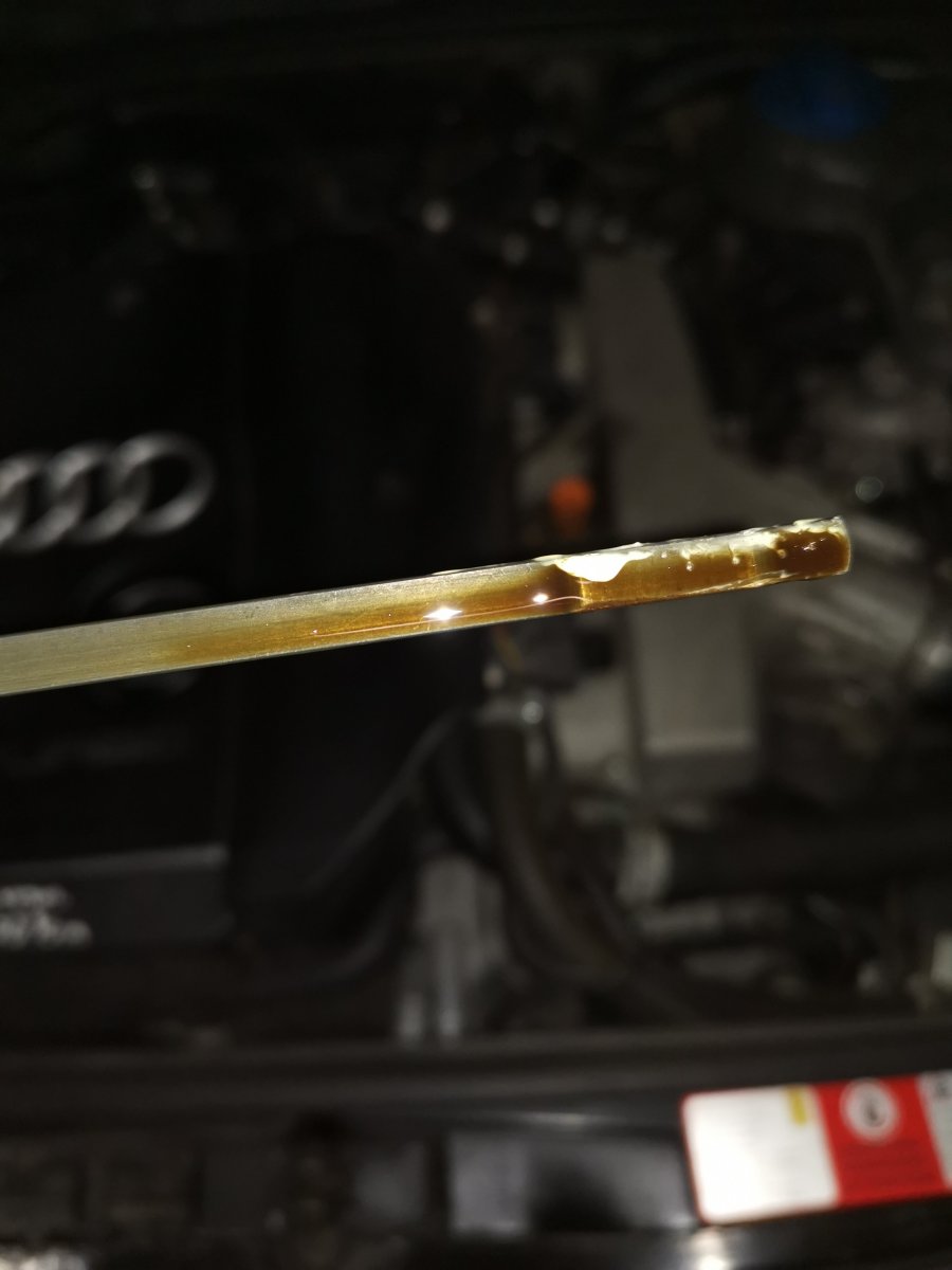

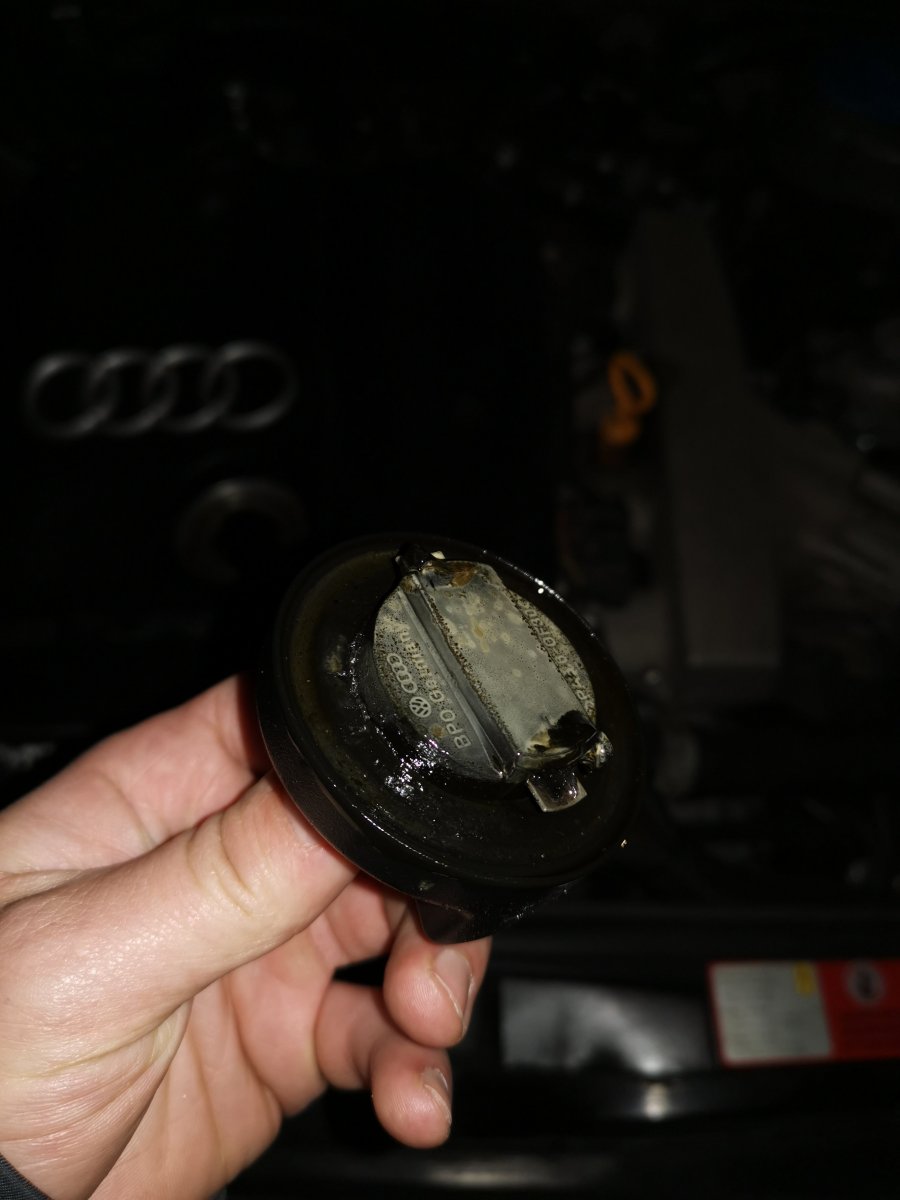

Witam. Mam problem z temperatura gdyż pokazuje przy odpaleniu na zimnym silniku odrazu 130 stopni i załącza się wentylator drugi problem jest taki że od tego problemu z czujnikiem na bagnecie miałem sporo białej mazi pomyślałem nie dogrzany silnik, akurat trafił mi sie wyjazd zrobiłem 200km w ciągu dwóch dni przyjechałem do domu sprawdziłem czy jest biała maź no i była widoczna na zdjęciach a płynu chłodniczego nie ubyło.
Do sprawdzenia czujnik temperatury, drugie, zatkana odma? Trzecie, nie wygląda żeby woda/płyn chłodniczy mieszał się z olejem. Swoją drogą, nie ma czujnika ciśnienia, w skrzyni korbowej?

Czujniki, projektuje się tak, że w przypadku uszkodzenia, mają generować błąd i pokazywać maksymalna wartość, by zwrócić uwagę operatora ;) więc to jest na 99% trafiony czujnik. Co do emulsji, to ja bym zainteresował się jeszcze termostatami.
