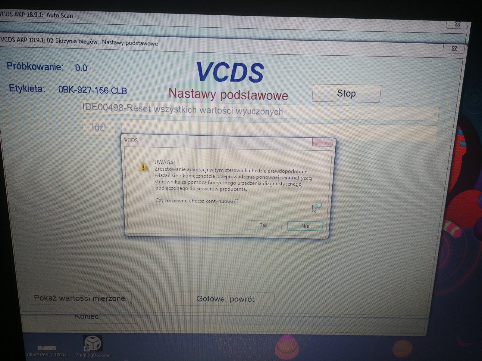

Skrzynia sama się zaadaptuje podczas jazdy czy trzeba innego interfejsu? Odis? Vcp?

Witam, mam ten sam problem teraz. Jak sobie z nim poradziłeś. Użyłeś VCDS-a ?
  • 5 tygodni później...
Można resetować. Skrzynia się później uczy podczas jazdy.
Czyli kasuje i już żadnej procedury nie muszę robić? Auto będzie samo się uczyć w czasie dojazdów do pracy?
