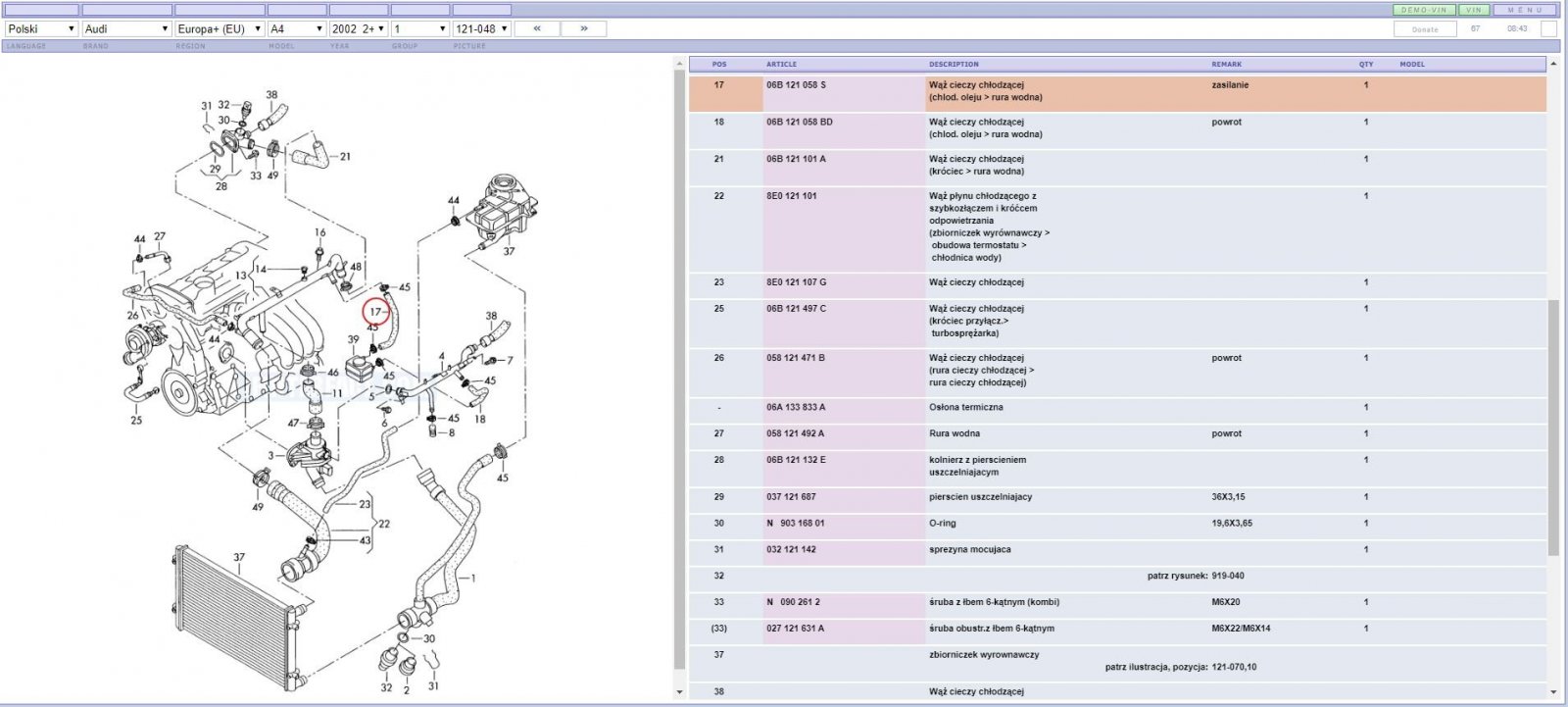

Witam,
mam problem z podciekającym wężem (instalacja LPG, trójnik, dojście do reduktora), przewód od gazownika jest ok, natomiast mój jest już stwardniały, muszę go wymienić, bo przecieka na opaskach. Czy mógłby mi ktoś pomóc w zlokalizowaniu numeru tego węża ? Silnik 1.8t BFB. Może ma ktoś ET-ke, jest to wąż odchodzący od magistrali wodnej (nad kolektorem, na prawo) i idący podobno do chłodniczki oleju. Jest tam tak ciasno, że nie mam szans zczytać jakiegokolwiek symbolu. Ewentualnie, może ktoś ma na sprzedaż taki wąż w przyzwoitym stanie ??
Z góry dziękuję za pomoc.
pozycja 17 lub 18 nie wiem o który dokładnie Ci chodzi
17 kosztuje 42 zł w aso
18 kosztuje 40 zł w aso

Dziękuję bardzo za pomoc,
dokładnie chodzi o wąż nr 17. Jestem wdzięczny !!!
