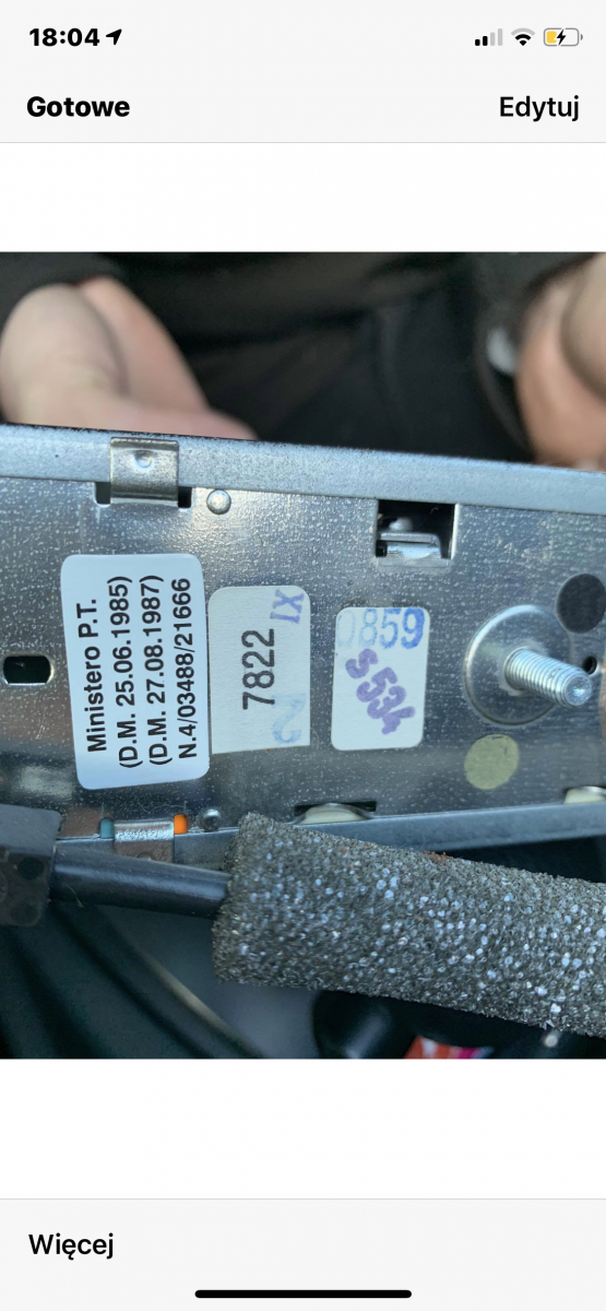

a mianowicie rozładował mi się akumulator i rozkodowalo mi się radio
mimo ze wbijam kod radio wciąż się nie uruchamia
czy macie jakieś rozwiązanie
Dziekuje
Edytowane przez Robert Maj
Dodanie załącznika
To na zdjęciu to nie kod do radia
Ok ,zatem
gdzie powinien  odpowiednich numerków szukać Proszę
na karcie kodowej w instrukcji radia lub w papierach ori - oczywiście masa szansa że tam będą
inna opcja to do elektronika samochodowego - odczyt z pamięci epprom w radiu
następna - aukcje na allegro - podajesz numer seryjny radia i dostajesz pin
