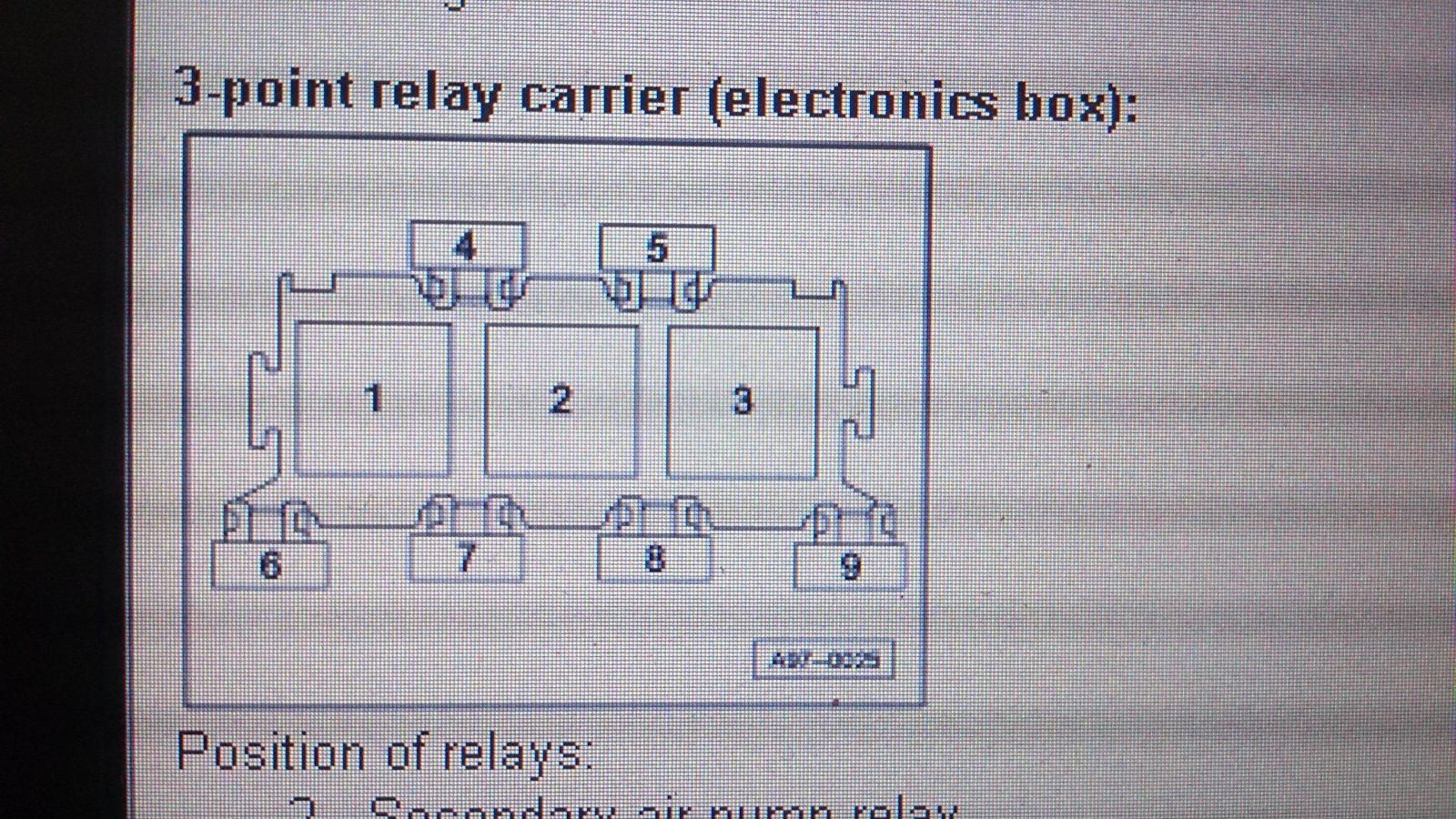

Który bezpiecznik był wywalony? Nr 7?
Samochodów normalnie odpala?
Gdzie te bezpieczniki pod konsola kierowcy czy przy ECU?
U mnie bezpiecznik był 40A maxi przy ECU spalony.
Auto normalnie pali, jeździ.
Wrzucę inny licznik, który działa dzień dwa i wywala jak na video.
