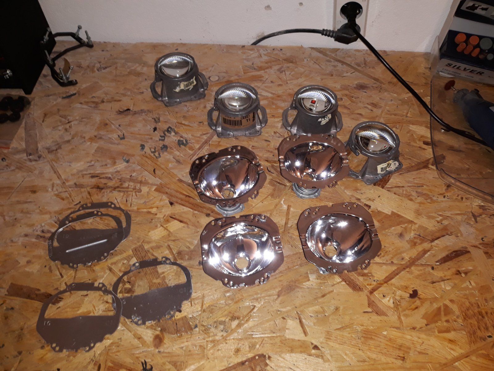

Światła h7? Jak tak to możesz ogarnąć to za niewiele ponad 100 zł,czyli odbłysniki soczewek + polerka lamp i zabezpieczenie które to możesz zrobić sam. Zamienniki nie sprawdzają się

Kup ori lampy valeo angliki(tam aura nie niszczy tak kloszy jak u nas ) w ładnym stanie (za 200 zł wyrwiesz ładny komplet),rozkręć je i wyciągnij odbłysniki,przekręć blaszkę przesłony na drugą stronę (te co na foto) i będą światła świeciły jak na Europę. Oni nie używają świateł w dzień więc odbłysniki powinny być ładne a instalacja lampy w dobrym stanie.
