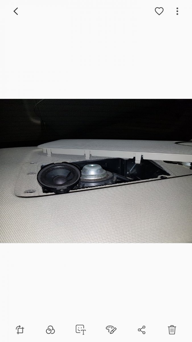

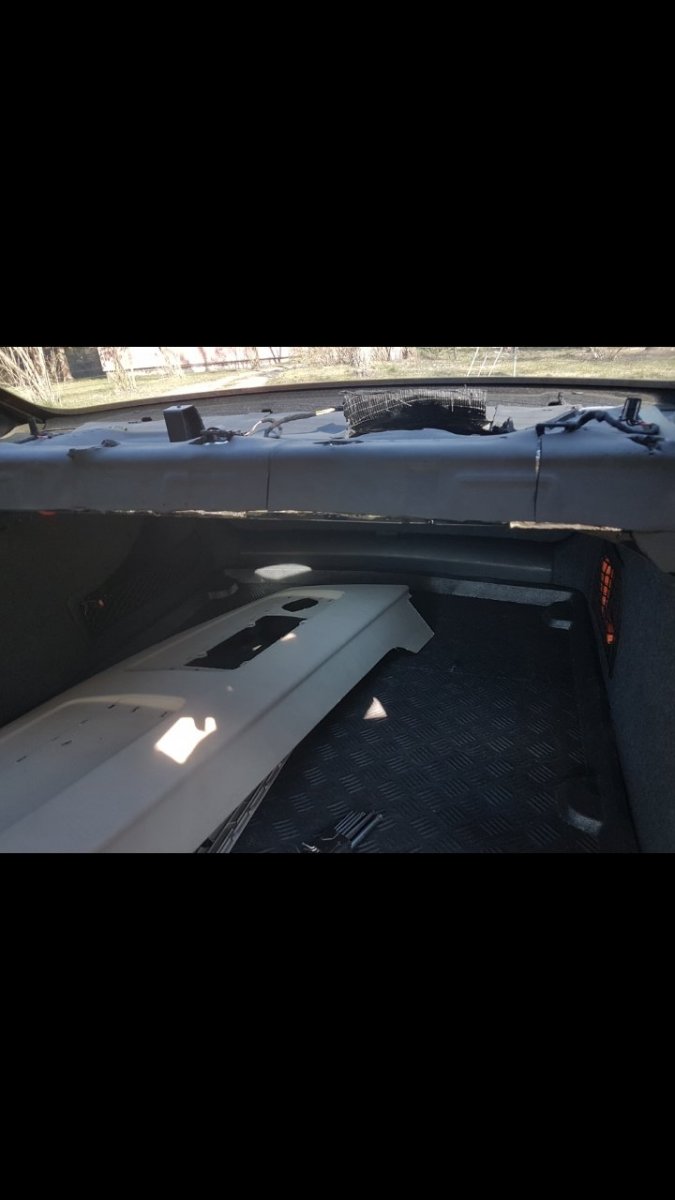

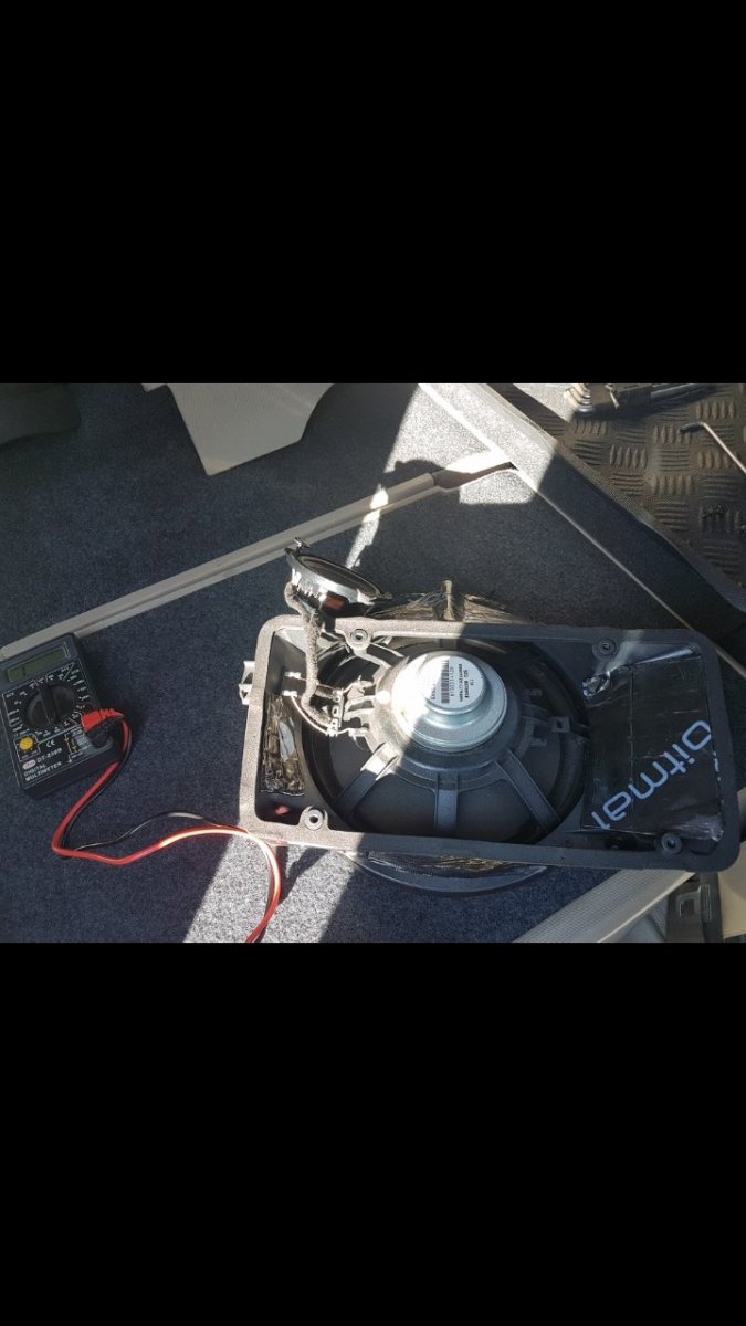

Jestem po wymianie suba ass na banga. Subwoofer banga przedewszystkim gra decydowanie ciszej niż ass na tych samych ustawieniach. Bass rzeczywiście jest inny przyjemniejszy. Po ustawieniu suba na maxa nie ma zniekształceń jak na ass który zaczynał pierdzieć ?. Co do rezystancji to sub banga ma napisane 8 ohm i po zamierzeniu faktycznie wychodzi tyle (7.9 - 8.1) na subie ass brak oznaczenia ale po pomiarze wychodzi 2.4 ohm. Czyli na banga wzmak ma dużo lżej. Dodatkowo u siebie miałem i mam podłączony do suba głośnik średniotonowy banga 4 ohm. Sub ass z głośnikiem ma 1.8 ohma a sub banga z tym głośnikiem ma 2.8 ohm tak dla ciekawości. Dam znać jeszcze jak bass będzie wyglądał po podłączeniu wzmaka banga. Na wzmaku banga z subem ass bass jest dosyć głośny obawiam się że na subie banga ten bass zamaleje i będą narzekał jak inni na słaby bass w bangu? dodam że oryginalnie mam ass w tym że dołożyłem brakujące głośniki z banga oraz pozostałe także zmieniłem na banga gdzie został mi tylko sub. Z tego co widzę to sub ass można odkręcić od obudowy i wstawić inny?
