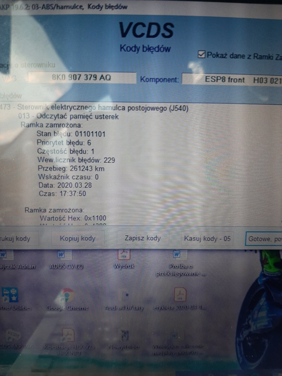

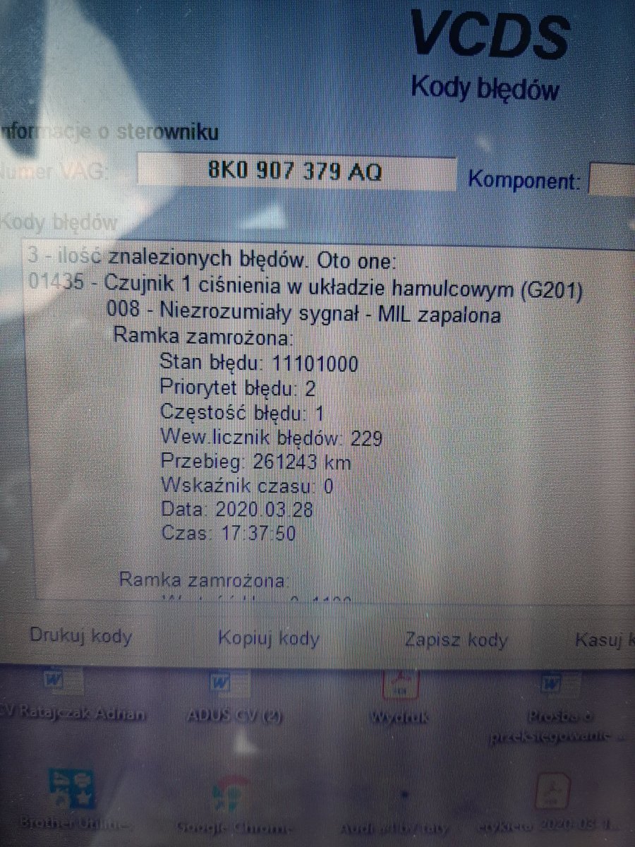

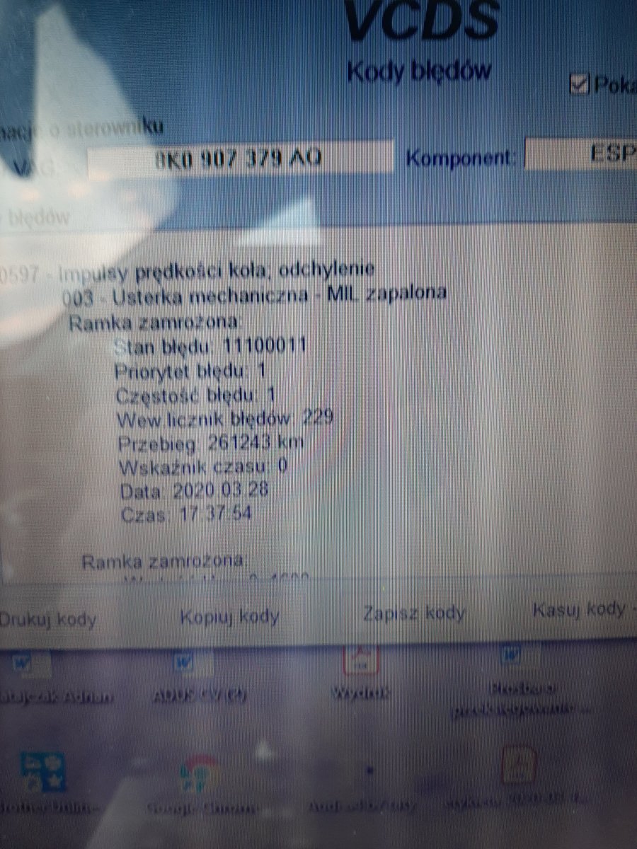

Witam . Mam pytanie w sumie o pompy ABS które pompy abs obsługują AHA oraz TPMS w aucie z automatyczną skrzynią biegów oraz ośką. Ponieważ dołożyłem ten system A pluje mi błędami to muszę wymienić całą pompę abs . Kodowania przyjęło Ale działa tylko do 20km/H potem sypie błędami.

Tak. Robię kodowania dokładnie jak jest opisane. Chyba że coś w poście nie było opisane. Po wyrzuceniu innego sterownika zakodowałem w abs -kodowanie- byte1 - bajt 6 . No i zaczęło działać wszystko lecz tak jak mówię.  Przekrocze 20/km /h i zaczyna wywalać błędy. Jak jadę 10km/H po placu to działa wszystko.

Zrobiłem tak jak napisałeś i d*pa nie działa. Sypneło jeszcze więcej błędów.
