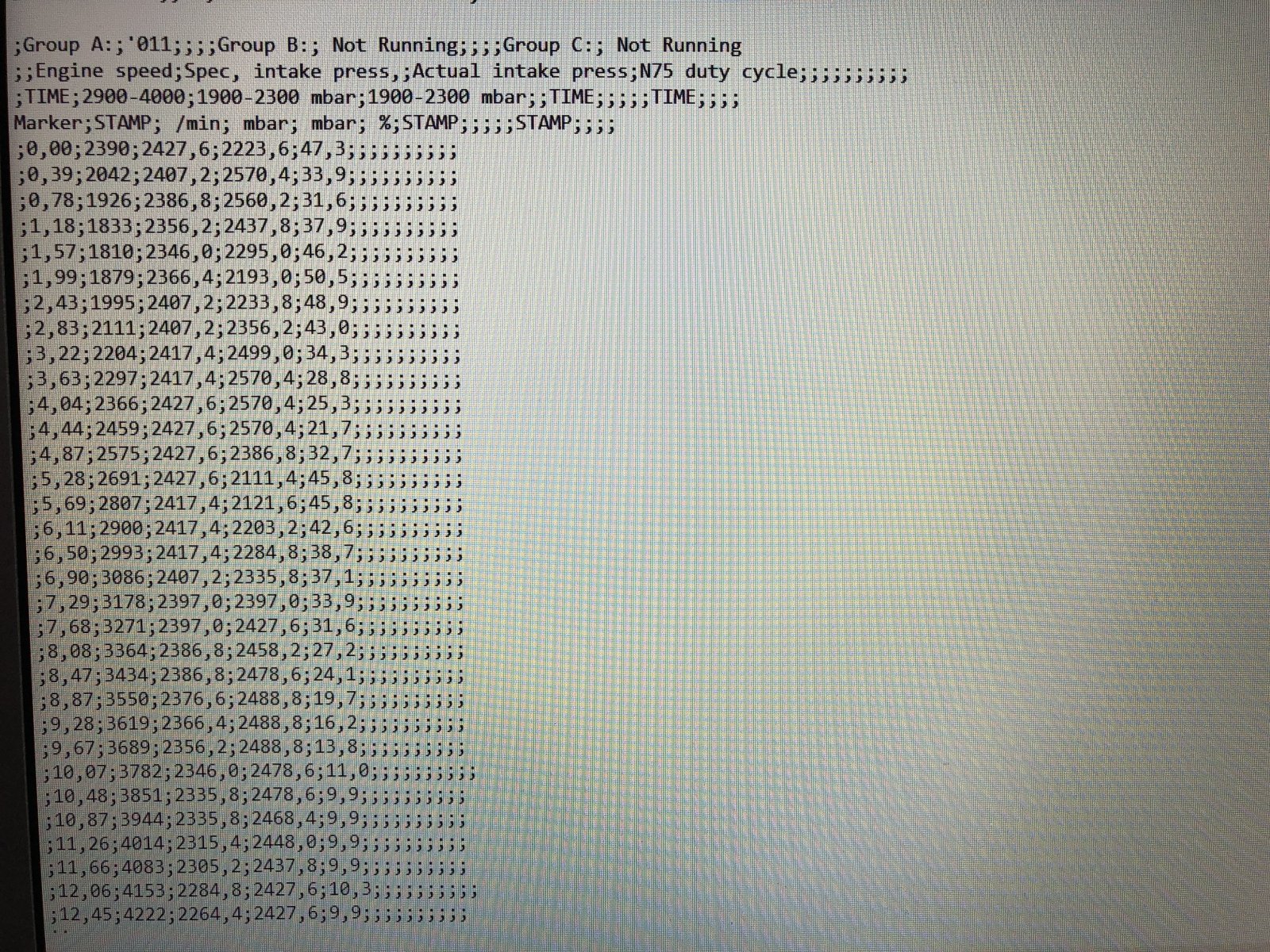

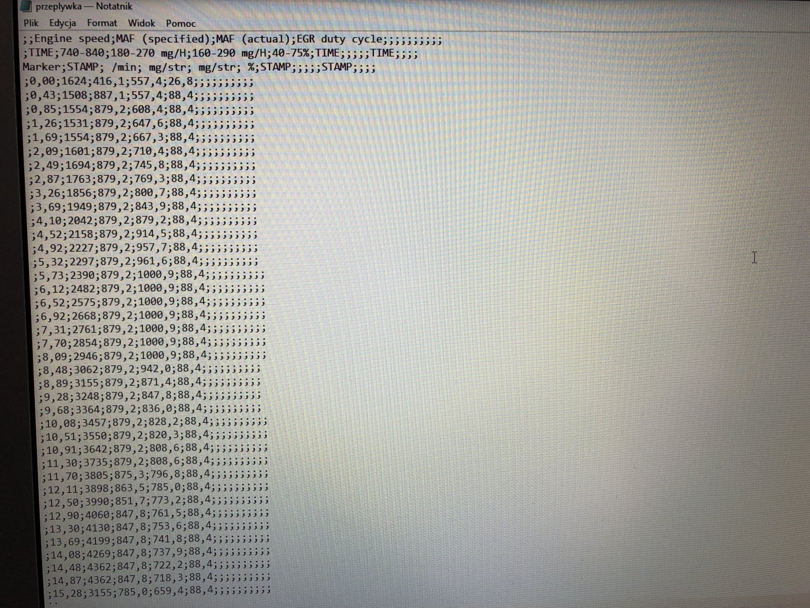

czesc, dzisiaj zrobilem z ciekawosci logi dynamiczne przeplywki i turbo, nie jestem pewny na 100% czy to tak ma wygladac, w razie czego moge wrzucic plik .CSV moglby ktos to ocenic? wedlug mnie auto nie ma takiej mocy jak powinno miec
w silniku mam jeden blad
00575 Intake manifold pressure
08-10 Control Limit Surpassed - Intermittent
mam postawionego wina na macu, mimo checi wrzucenia logow na ta strone ciagle wywala mi explorera lub pisze ze nic nie zahostowalem... jedynie udalo mi sie wrzucic je na rapidshare

w logu turbiny sa wykonane 2 pomiary bo w pierwszym zredukowalo mi bieg i go przerwalem (myslac ze sie skasowal) wykonalem odrazu drugi
Powiem Ci, że przydałoby się, żebys zrobił razem 003+0008+011
Mam wrażenie, że MAF trochę tnie dawkę, ale potrzebny do tego log.
Druga sprawa, albo zapieczona geometria albo coś N75 szwankuje...
