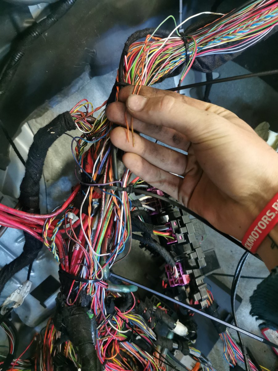

Witam, robie przekladke z anglika na eu i podczas rozbierania wiazki zobaczylem dwa przewody nie polaczone do niczego, tylko luzem obciete zawiniete tasma parciana, pdczas odwijania je tak znalazlem, czy one moga buc luzem?  Kabel koloru pomaranczowo zielony i pomaranczowo zielony. W poblizu nie widze zeby gdzies byky urwane te kable, moze ktos mi podpowie, z gory dziekuje za pomoc.
To są przewody od magistrali CAN pewnie jakiś sterownik został odłączony od wiązki i akurat te kable ktoś uciął. Musisz rozłożyć wiązkę i na spokojnie popatrzeć co tam jest a czego brakuje
A czy jest mozliwosc zeby orginalnie byky uciete i tak byky zostawione? Inna wiazke jak odwijałem to tez byly w tym samym miejscu uciete
