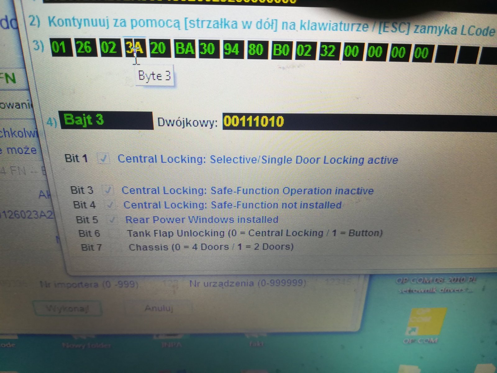

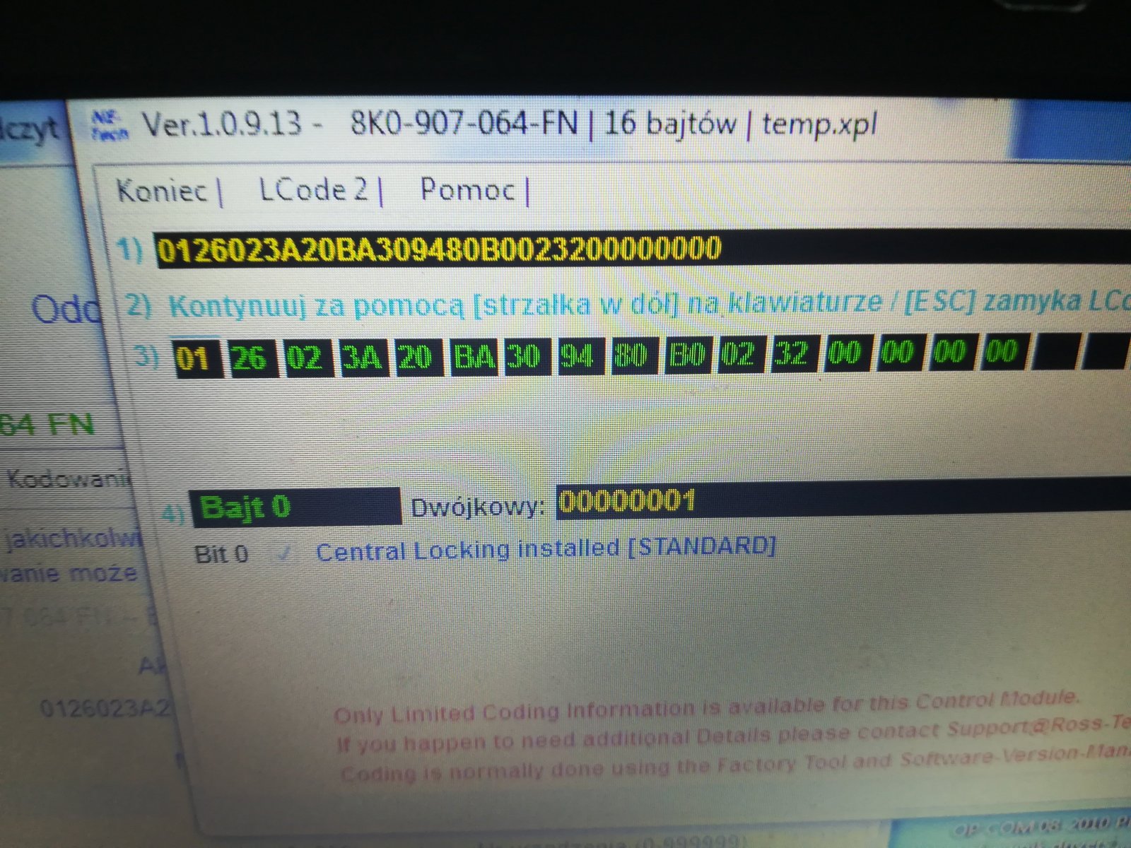

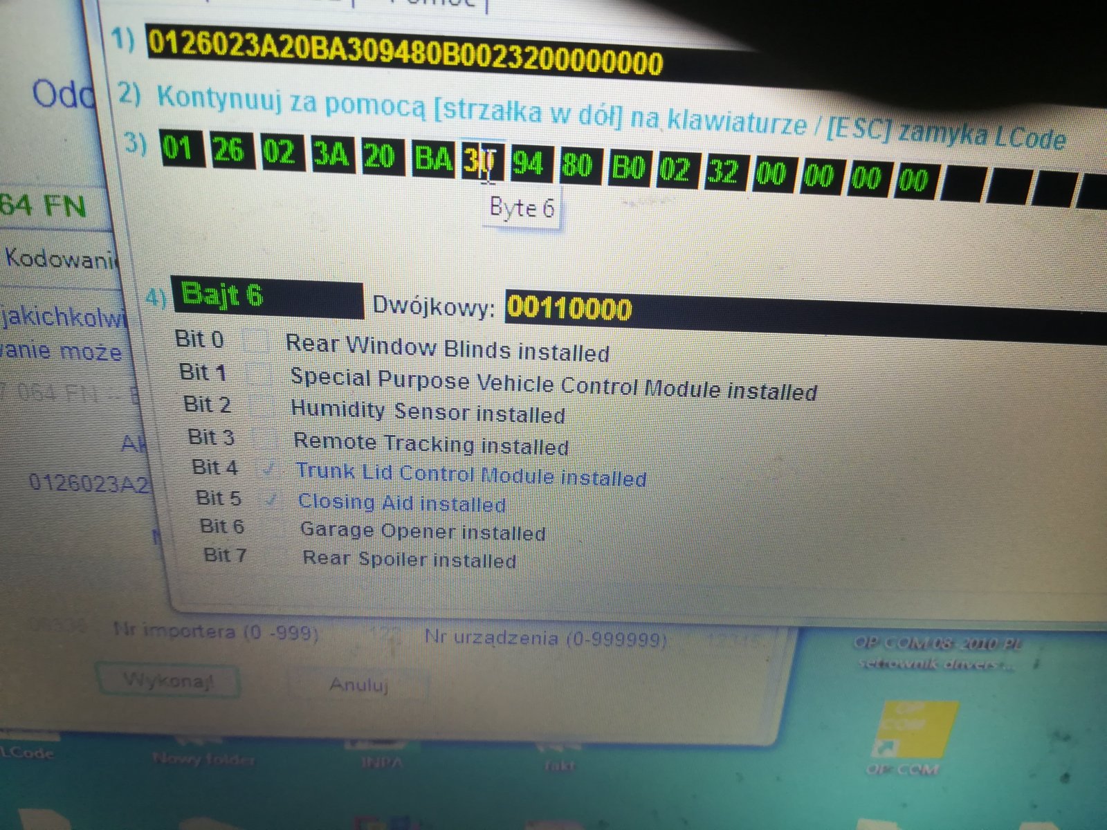

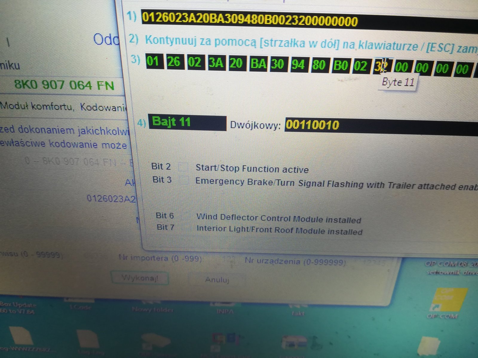

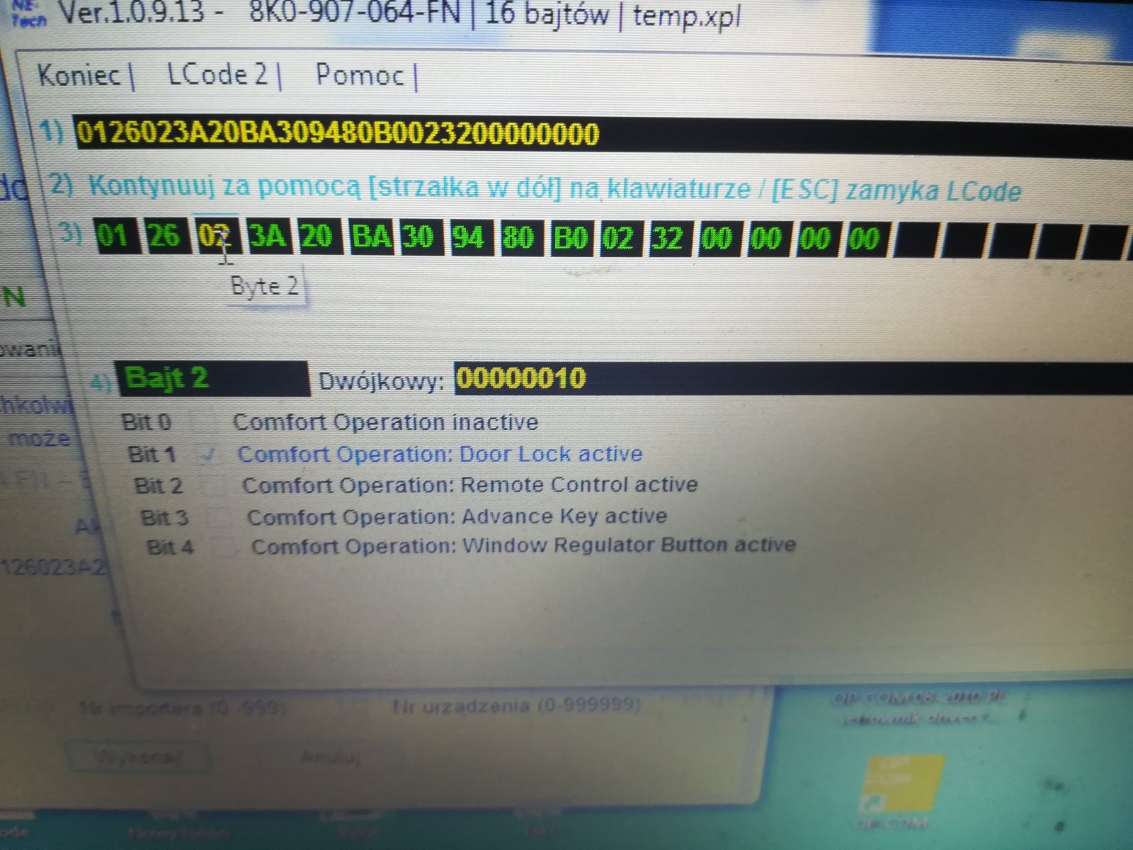

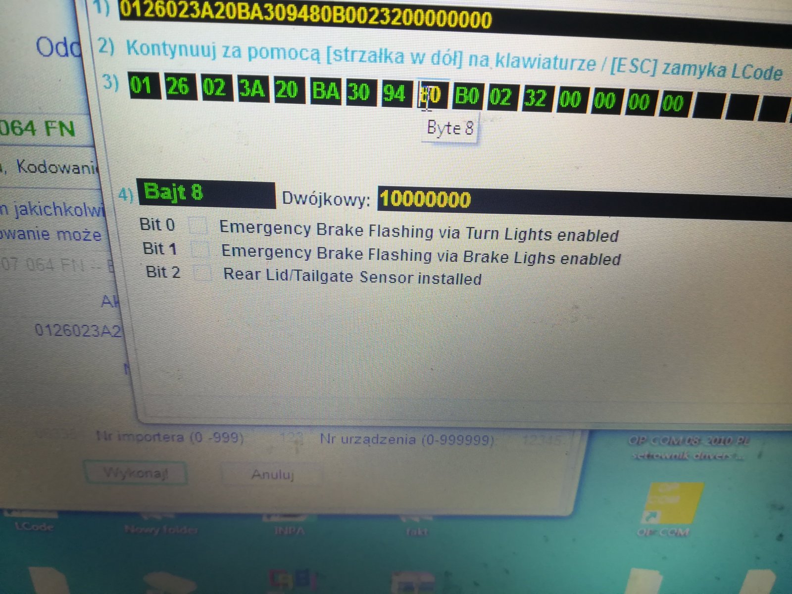

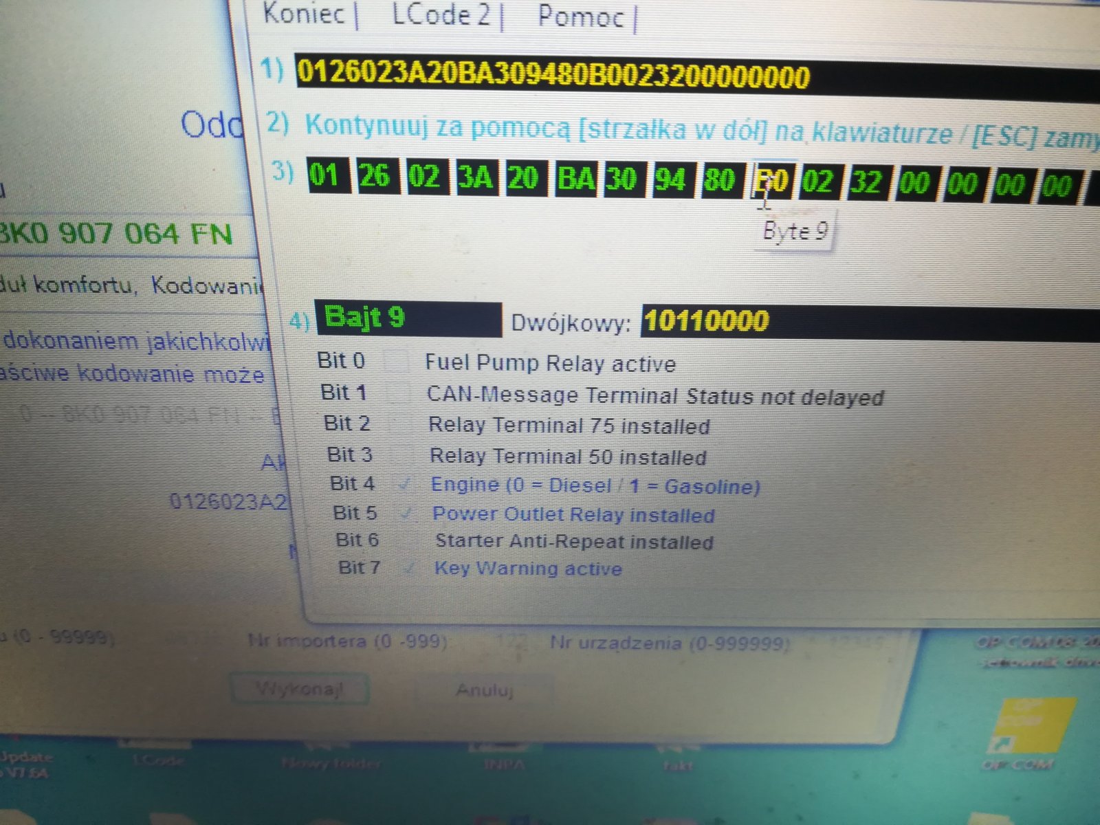

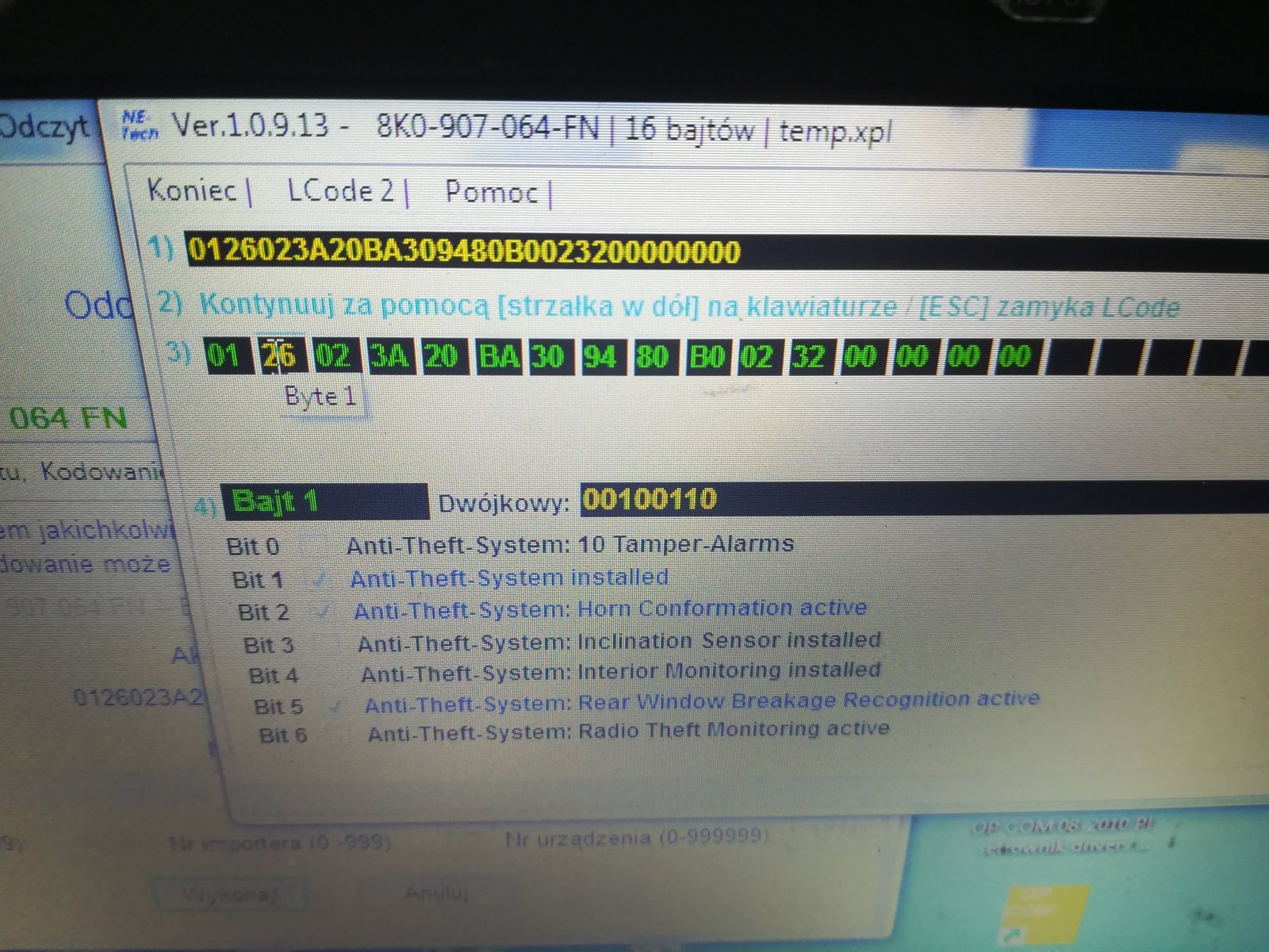

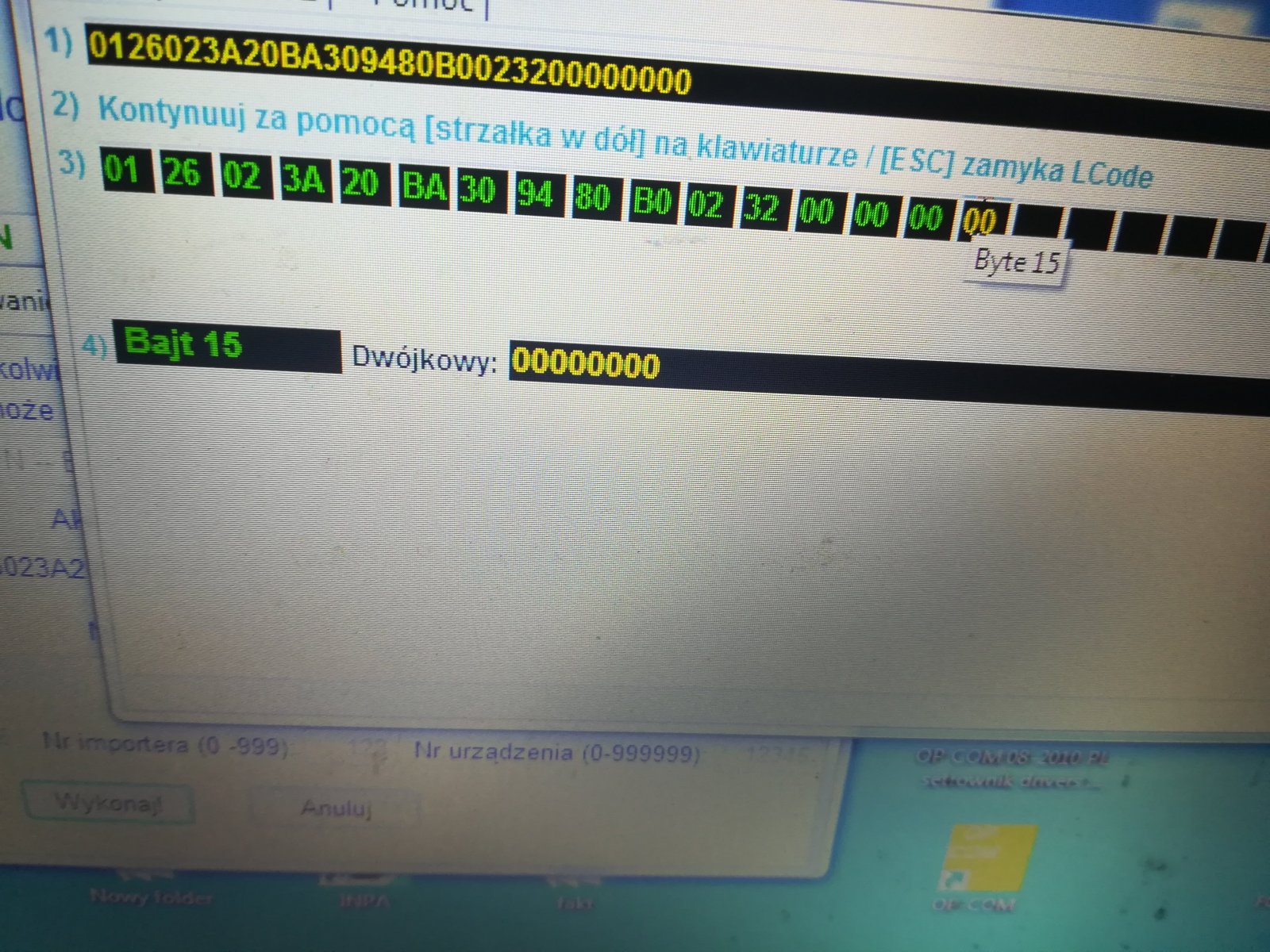

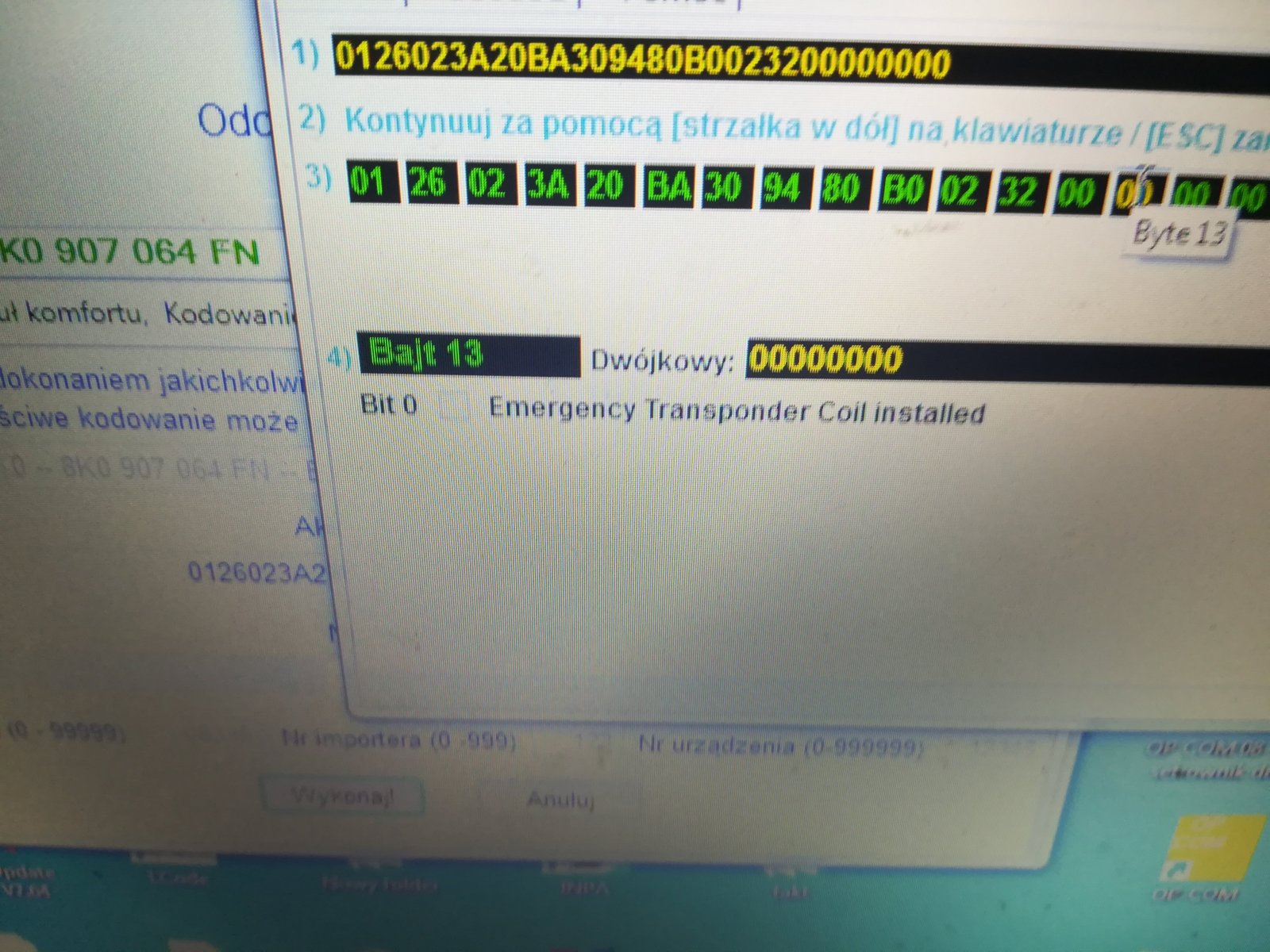

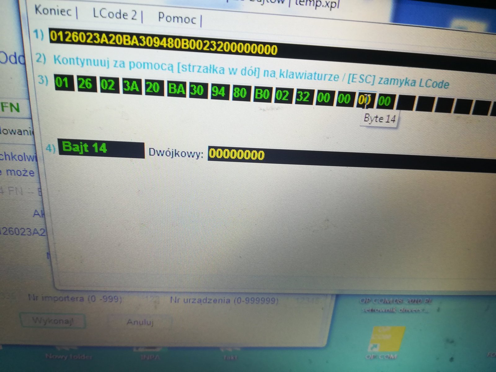

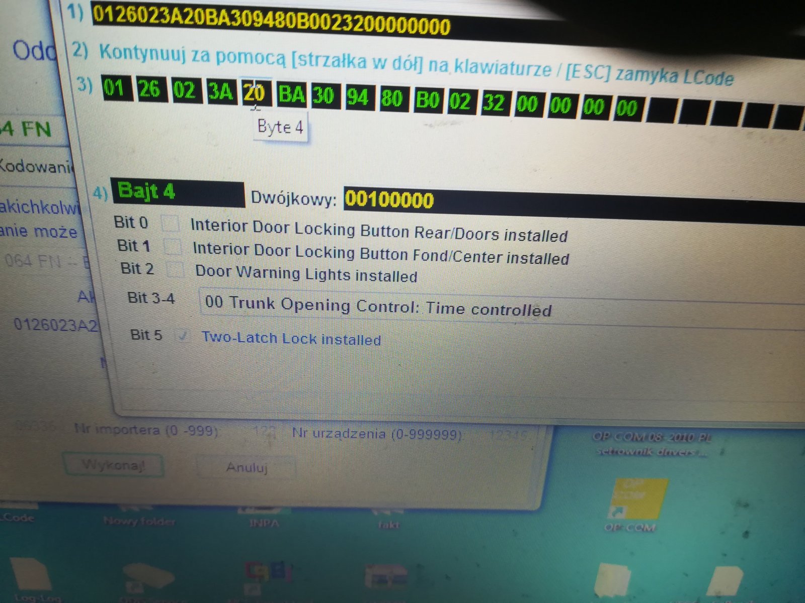

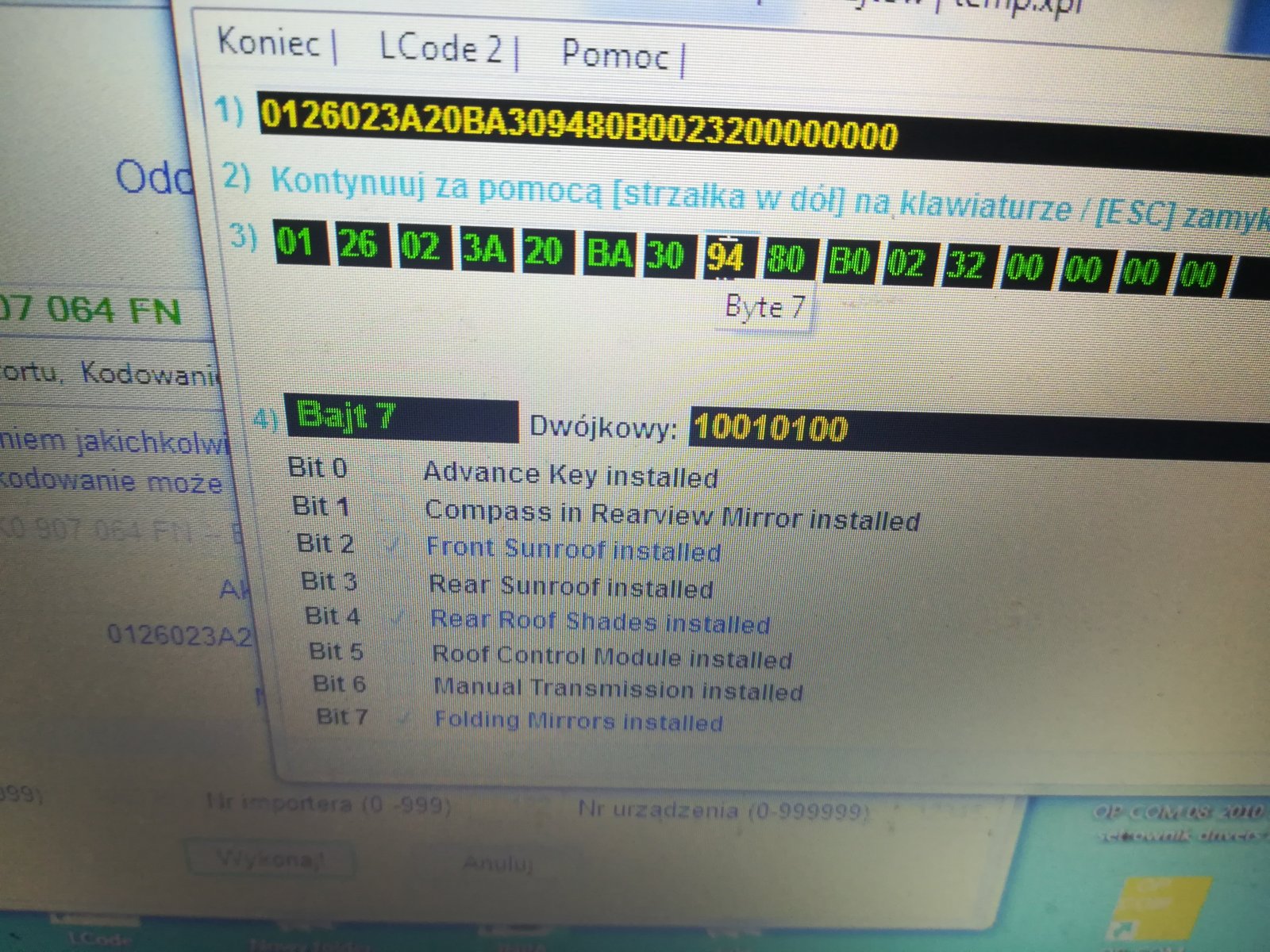

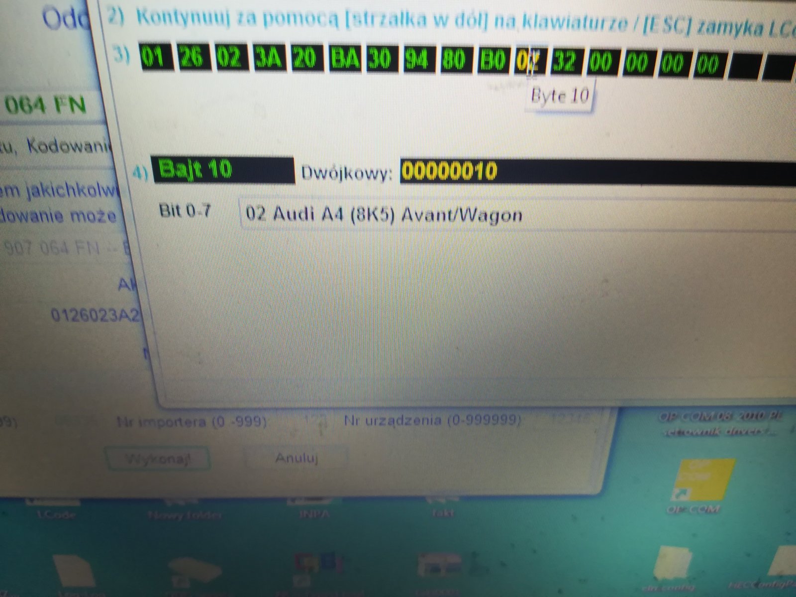

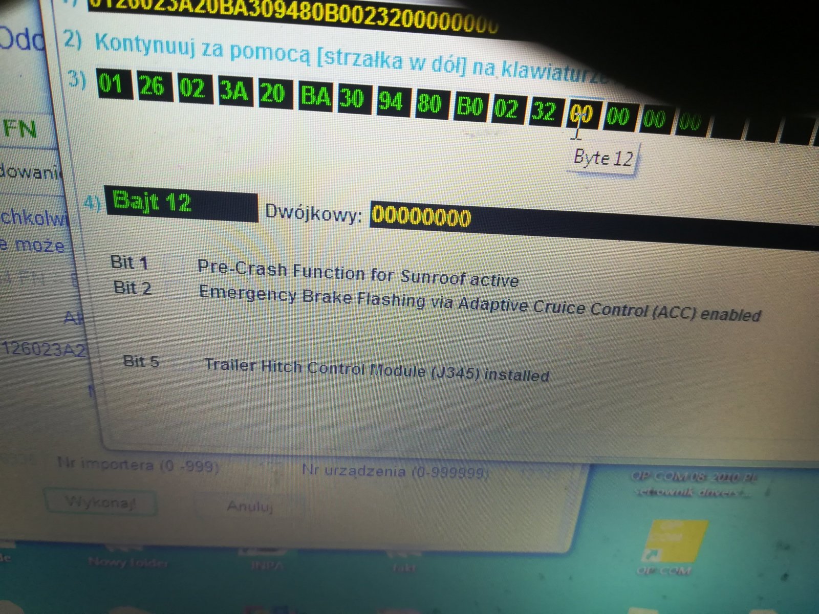

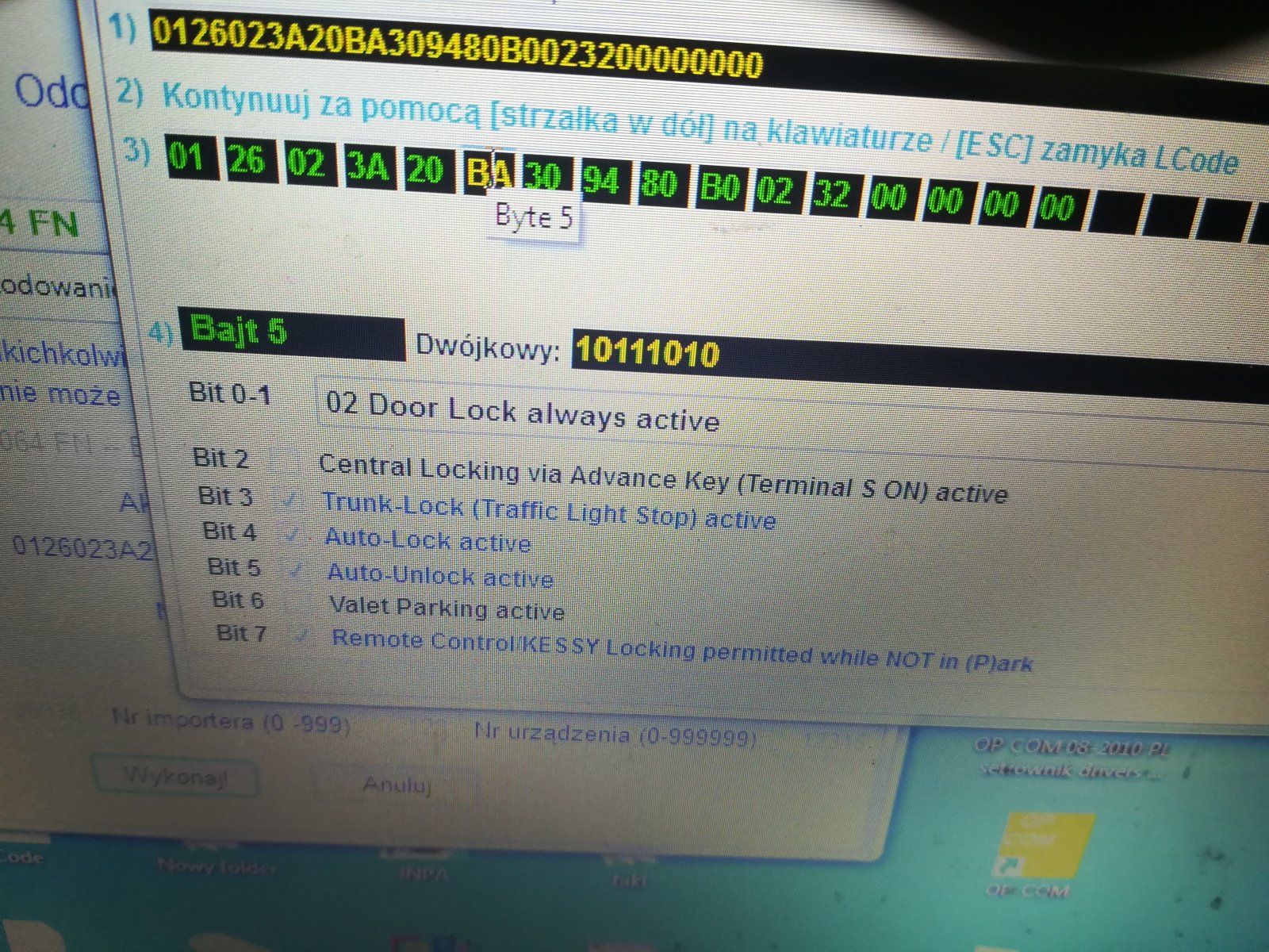

WITAM, mam problem ze światłami tył lampy ledowe z neonem . po założeniu eu ilość pinów ta sama . jak włączę kierunek pali mruga również stop . Jak włącze stop zapala się również kierunek. Jesteście wstanie pomóc z kodowaniem i adaptacją. Mam odisa i vcdsa. Chociaż podpowiedzieć które kanały w adaptacji za co odpowiadają  i jakie wartości wstawić. Wstawiłem zdjęcia z opcjami do kodowania. Może ktoś poda mi wartości adaptacji od kanału 165 do 215.
Kanały odpowiedzialne za stop to 197 lewa strona a 198 praw, kierunki lewy 203 klapa 207 błotnik, prawy kierunek 204 klapa 208 błotnik, nie mam kodowania na dokładnie ten moduł bo co model to inne kodowanie,  takie mam kodowania.

Całość robisz w Adaptacjach, najlepiej VCP bo jest bardziej czytelny od VCDSa
