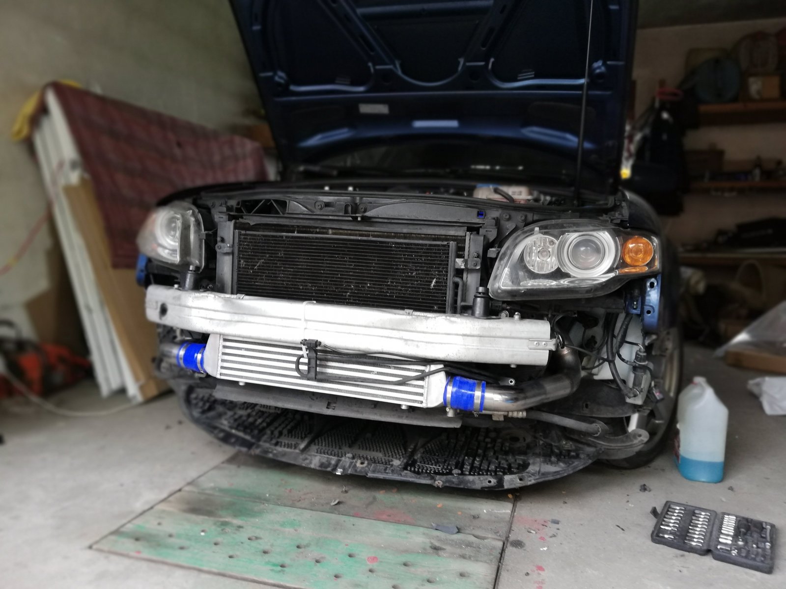

Mogę wykonać 1300zl gotowe auto obie rury z nierdzewki silikon tylko na połączenie rur. Lubelskie. Być może będzie jeden zestaw na wysyłkę.
@krzysiekvtec coś chyba wysoko ten IC umieszczony?
Gotowe zestawy ,średnio pasują ,a i silikonów w nich ,od groma,a to są potencjalne miejsca , na nieszczelnosci . Kupuj odrazu ,230x 550x 65 ,bo zrobisz moc ,a zaraz będziesz chciał więcej ,rury zleć komuś na miejscu , niech ,ładnie na aucie wyspawa.
