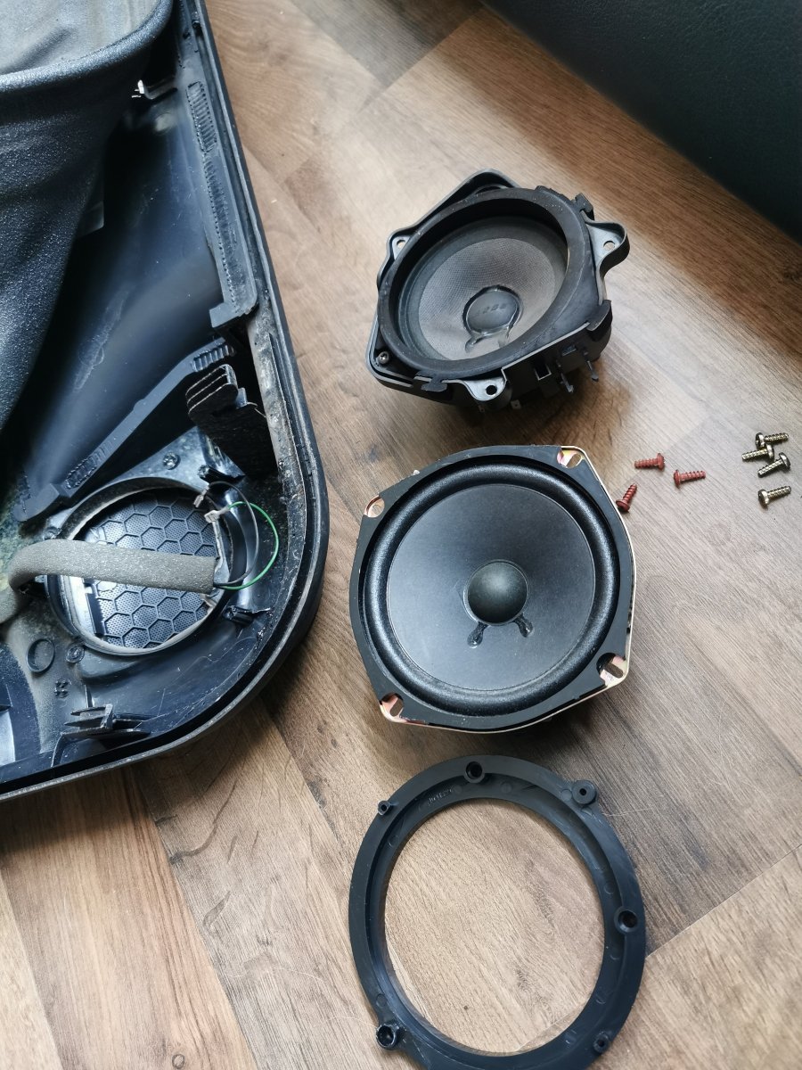

Loko125 Opublikowano 13 Września 2020 Opublikowano 13 Września 2020 Cześć, mam wszystko, ale nie mam pojęcia jak to złożyć żeby to miało ręce i nogi

Ne$ Opublikowano 22 Września 2020 Autor Opublikowano 22 Września 2020 A można się dostać do głośnika od strony maskownicy ? czy trzeba zdjąć boczek ? U mnie ktoś chyba próbował od maskownicy, bo jest połamana. Przy okazji zapytam czy zwykła maskownica czymś się różni od BOSE poza logo ?
Loko125 Opublikowano 22 Września 2020 Opublikowano 22 Września 2020 1 godzinę temu, Ne$ napisał: A można się dostać do głośnika od strony maskownicy ? czy trzeba zdjąć boczek ? U mnie ktoś chyba próbował od maskownicy, bo jest połamana. Przy okazji zapytam czy zwykła maskownica czymś się różni od BOSE poza logo ? Nie da się dostać, od wewnątrz są sruby co trzymają głośnik, bez ściągania boczku się nie obejdzie. Mam to samo z maskownicą, tyle że u mnie jest ten jeden zaczep urwany, ale strzelec czarnym silikonem i nie będzie odstawał
Ne$ Opublikowano 4 Grudnia 2020 Autor Opublikowano 4 Grudnia 2020 I jak Loko125? Poradziłeś sobie? Możesz opisać co kupiłeś i jak naprawiłeś?
