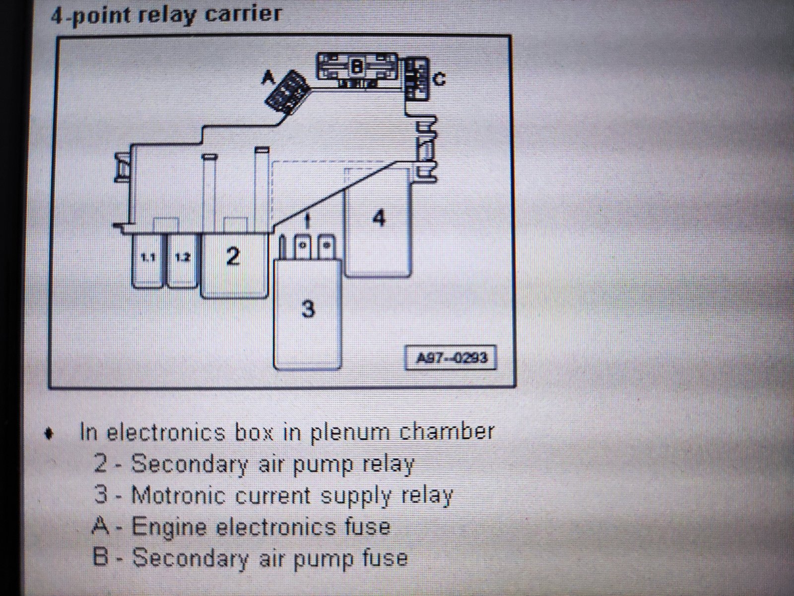

Witam czy ktoś wie do czego jest jaki przekaźnik głównie chodzi o pompę paliwa po zdjęciu węża nic nie leci nie pompuje.
Dodam że to multitronic.

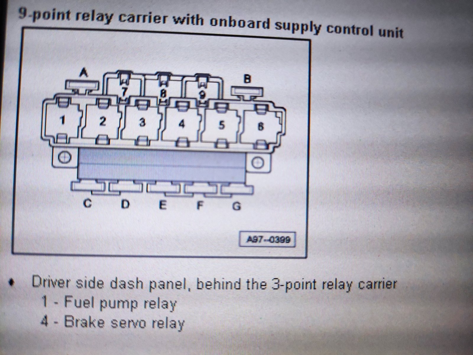

Pompę paliwa masz jak poniżej
