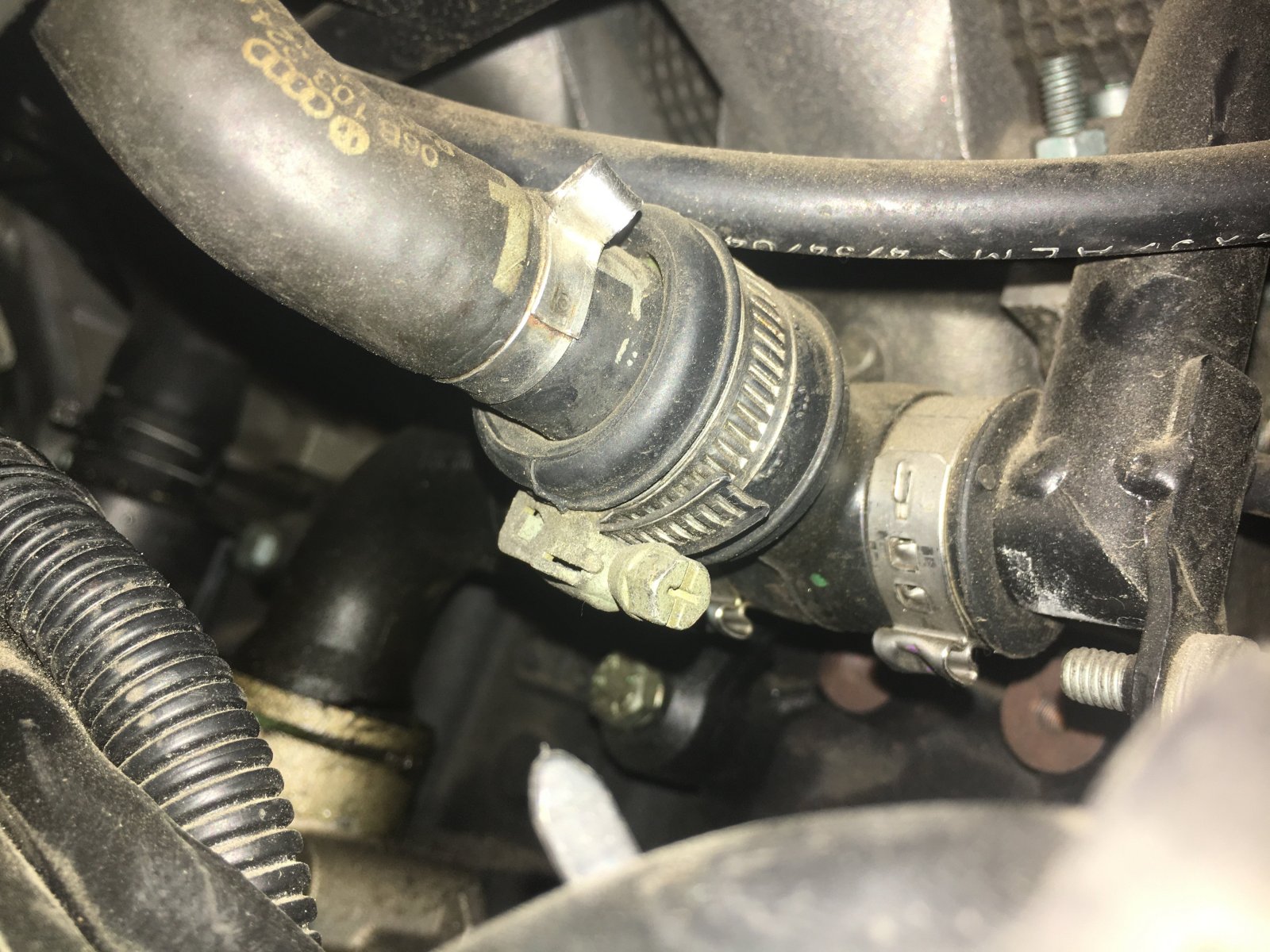

Jeśli chodzi o zaworek to rozumiem, że on jest w środku tego połączenia:
Jak widać ktoś tam już kiedyś zaglądał bo jedna opaska nie jest oryginalna. Generalnie jak mam to wyciągać to chyba wydrę cała odme od TIPa do podstawy filtra oleju przy okazji wymienię oring przy kolabgu może pomoże na to pocenie. Czy da się to zrobić od góry wszystko czy trzeba kanał?Powiem szczerze ze jak zaglądałem pod maske to od góry chyba będzie ciężko z końcówka. Pytanko z czystej ciekawości. Czemu u mnie nie widać elementu nr 32 ze schematu? Patrząc w necie też widzę, że na sprzedawanych używkach go nie ma.

Odkręcasz opaskę i wyciągasz też wąż. Ta druga zaciskowa opaska trzyma zaworek w tym wężu.
Całą odmę bez problemu zdemontujesz od góry, robiłem już tak kilka razy :)
