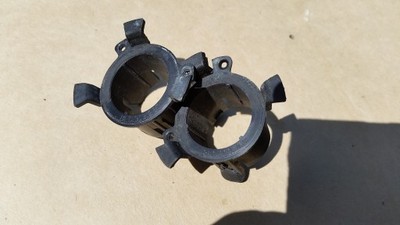

Potrzebuję pomocy odnośnie czujników parkowania (przód) zauważyłem że otwory pod czujniki w nowy zderzaku są większe od tych które są w obecnym starym zderzaku
Czy to są ori czujniki? Da się je jakoś przerobić żeby pasowały do nowych otworów czy muszę kupić inne ?
Z góry dzięki za pomoc! :)
Rozwiązane przez Adv
Te co masz to nie jest oryginalny zestaw - czyli albo kombinujesz z jakimiś tulejkami albo montujesz ori zestaw

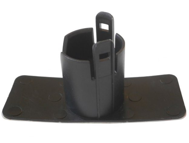

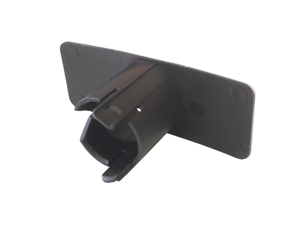

A jeszcze chciał bym się dowiedzieć bo ori uchwyt to chyba coś takiego : uchwyt-czujnika-parkowania3.jpg
a czy taki też będzie pasował pod ori czujnik : uchwyt-czujnika-parkowania1.jpg
bo uchwytu z pierwszego zdjęcia nie da rady do nowego grilla zamocować :/
Edytowane przez Adv
Te drugie są chyba z a3 8p i tak pasuja pod ori czujniki - ale najważniejsza średnica żeby potwierdzić

w opisie tych drugich czujników jest coś takiego :
Cytat
Zastosowanie:
AUDI A2 A3 8L A4 B6 B7 A6 C5 C6 A8 4E Q5 Q7
PASUJE NA: PRZÓD / TYŁ
Długość: 80 mm
Szerokość: 30 mm
Wysokość: 35 mm
Średnica (na czujnik): 22 mm
PASUJE MIĘDZY INNYMI DO CZUJNIKÓW O NUMERACH:
66206989069 66206989068 66216902180 66216902182
7M3919275 7H0919275E 4B0919275A 7H0919275C 47B0919275B 4B0919275D
7H0919275A 6989067 6989068 6989069 6902180 6902181 6902182 9653849080
7701062074 7111353326 8200417705 8200049264 9649186580 9643326380
6590.95 6590.H1 66216938739 66216911838 9652965177 9653139777
Jeśli rzeczywiście pasują to zostanie mi tylko zakup całego zestawu p&p którego aktualnie szukam :)
