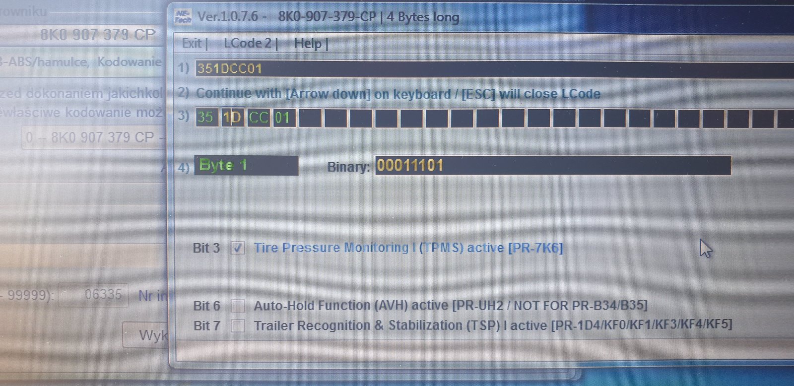

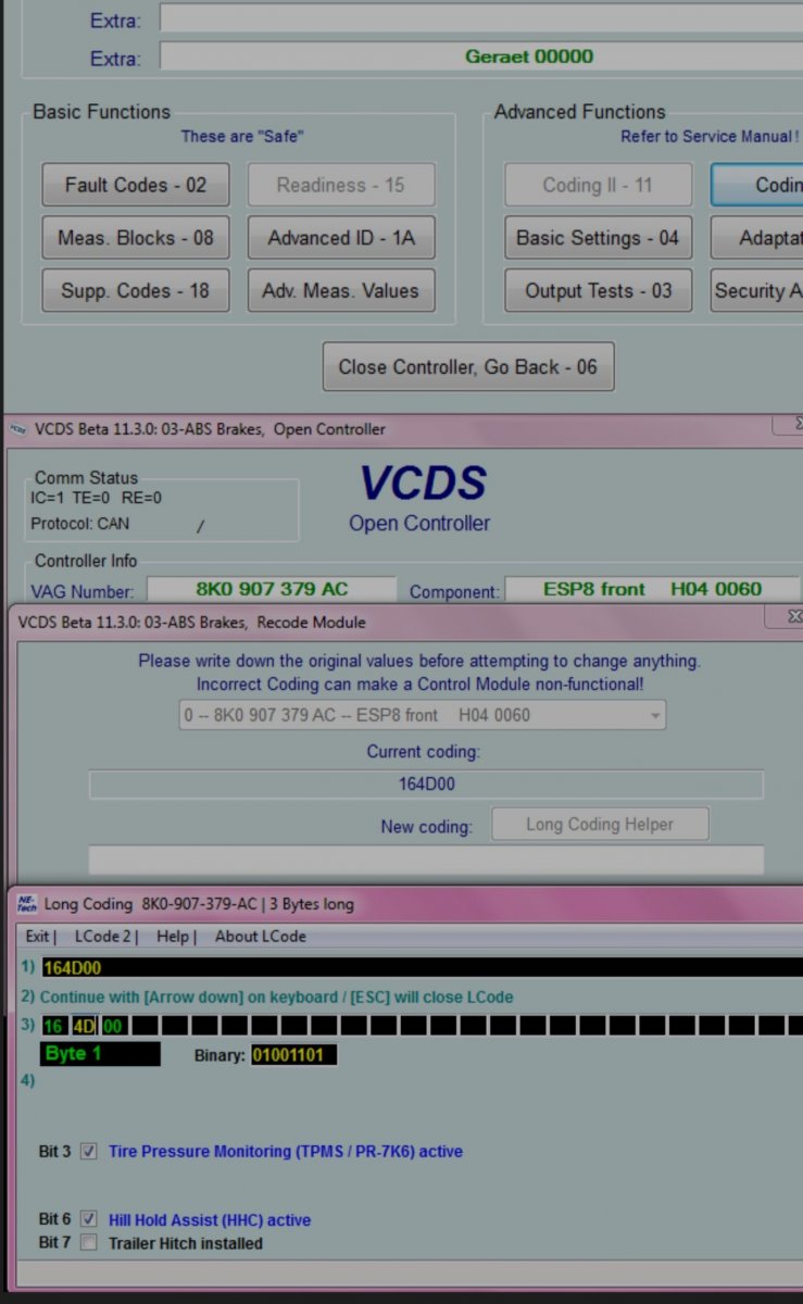

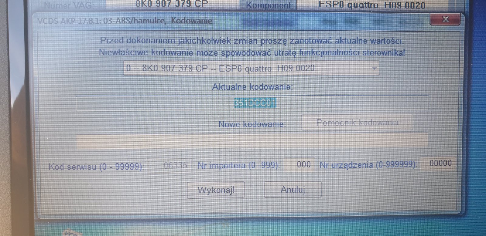

Próbuję dołożyć AHA i z tego co przeczytałem z moim sterownikiem i oznaczeniem pompy ABS (1AT) nr pompy 8K0614517AH w automacie, Quattro i S/S - ktoś to ogarnął (czytałem w wątku DIY AHA i dla S/S też pisali, że działa), ale po sprawdzeniu w VCDS mam takie kodowanie na BYTE1 i opis dla AHA poniżej.
Czy to powoduje, że AHA nie da się dołożyć?
Ewentualnie może ktoś kto to robił może coś podpowiedzieć?

Czy pompa ABS przyjmuje zmianę kodowania bajtu 1 bitu 6? To co na drugim screenie - możesz zaklikac bit 6 i zapisać zmianę kodowania? Po zmianie i zapisaniu po ponownym połączeniu się VCDS z ABS bit 6 jest zaklikany?

na zdjęciu,w byte 1 masz w binary 6 zero,liczysz od końca,ja też dokładałem,mam SS i działa

W watku w DIY masz takie kodowanie przy AHA i tam jest 1 na szóstej pozycji licząc od lewej

zapomniałeś o zerze...zaczynasz od prawej i od zera

dokładnie Byte 1 Bit 6 musisz zaznaczyć,ale trzeba najpierw wpisać security access
http://www.audienthusiasts.com/Project_HillHold5.html

Przejrzałem ten link i tam na 6 pozycji jest "1".
U mnie bez zmiany kodowania już jest na 6 pozycji "1" w Byte 1.
U mnie w Bit6 jest dodatkowy opis "NOT FOR B34/B35" czyli to co jest w n-rze sterownika wyżej 351DCC01.
Czy to czegoś innego dotyczy?

351DCC01 to jest nr kodowania,zaznacz po prostu "ptaszka" przy Bit 6 i zobacz czy przyjmie kodowanie
(nie masz jedynki przy Bicie 6,licz od prawej,zero,jeden,dwa....sześć i jest zero)
Wszystko podłączone, zakodowane i działa jak trzeba :banan:
