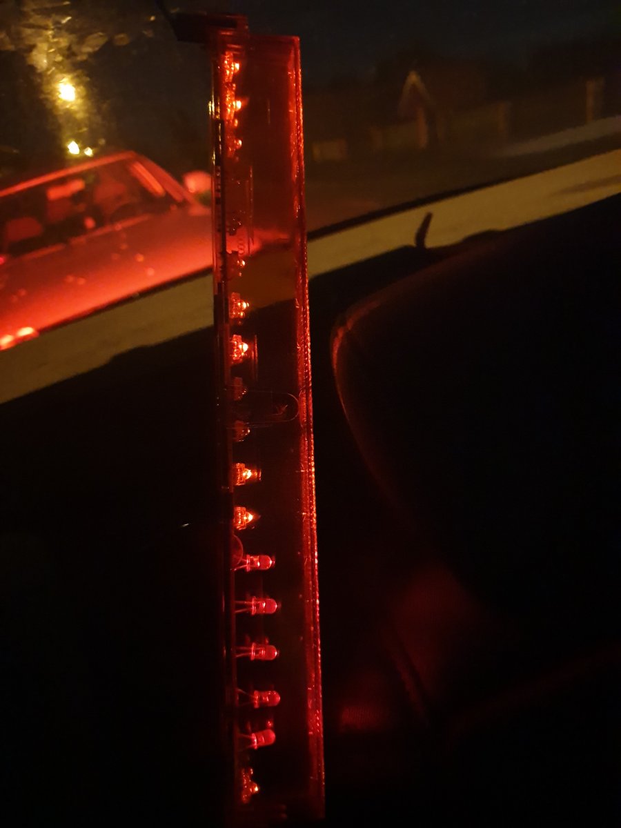

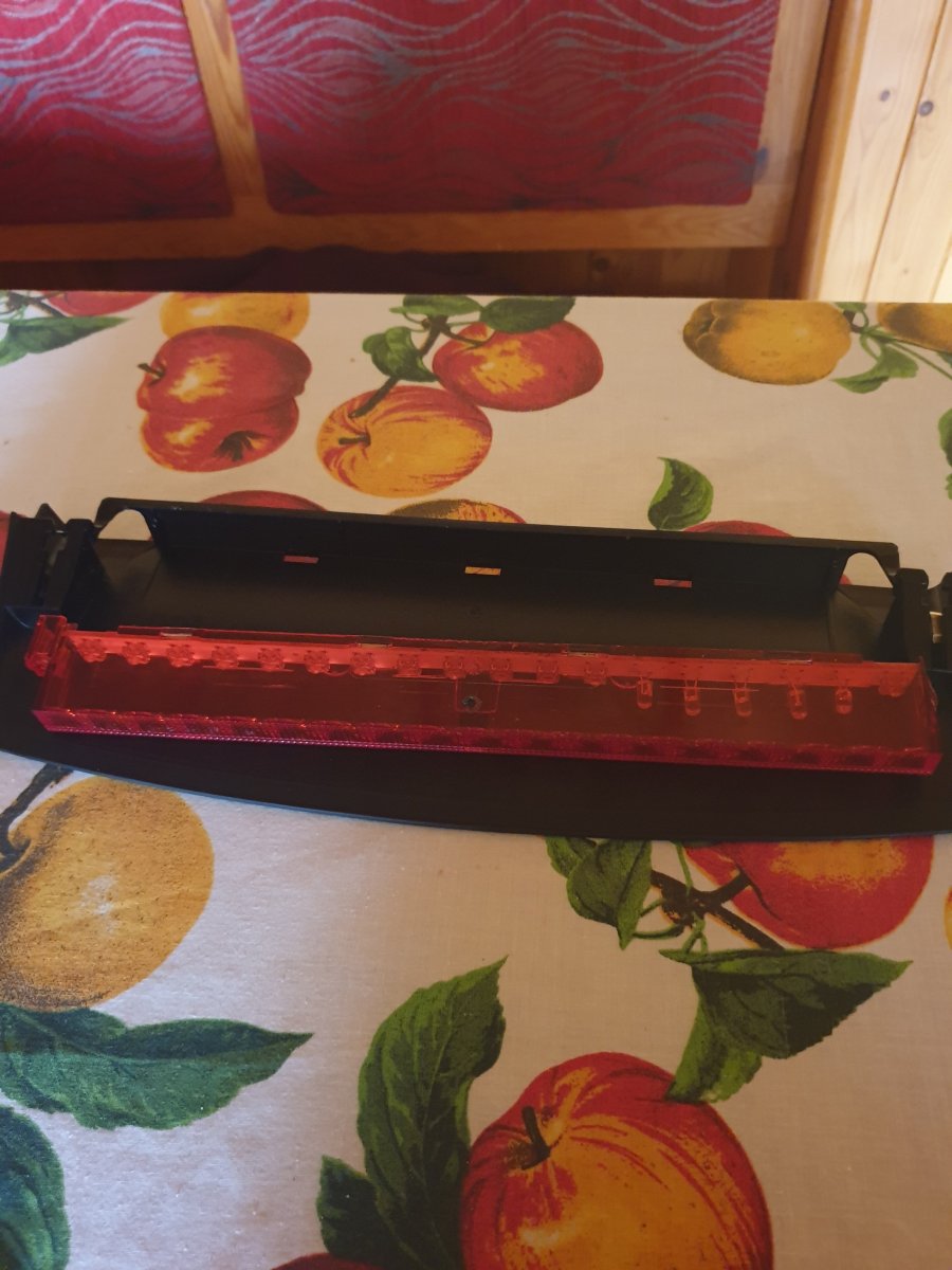

Witam, oryginalne diody Led przestały świecić(niektóre) i wywala mi błąd środkowego swiatla Stop. Jeśli się przyjrzycie na zdjęcia to niektóre żarówki już wymieniłem na inne i one świecą dobrze. Pytanie czy da się gdzieś kupić sam ten pasek LED bez całego plastiku bo za parę żarówek nie będę płacił ponad 200zł czy niestety muszę na własną rękę powymieniać te żarówki, które się wypaliły? Zbytnio tego nie chcę robić bo nie wygląda to zbyt dobrze. Ew. jak się nazywają te diody to może zamówię takie same, a nie na tych długich drucikach to nie będzie tak źle wyglądało.

Samego paska nie kupisz. Skoro diody się spaliły musiało mieć to jakąś przyczyne. Same z siebie raczej się nie spalają. Najczęściej siadaja rezystory wtedy napięcie jest dla diody za wysokie i bye bye. Wiec tu sama wymiana diód nie da raczej efektu. Druga przyczyna to wilgoć, która mogła się tam dostać i spowodowała zwarcie. Zobacz czy na wejściu kostki do lampy nie ma śladów wilgoci, najczęściej tam jest zielony osad  (patyna).Jeżeli chcesz naprawiać to musisz znac wartości rezystancji tych oporników i je wszystkie sprawdzić zanim nowe diody wlutujesz. Kup używane światło stop i tyle.
