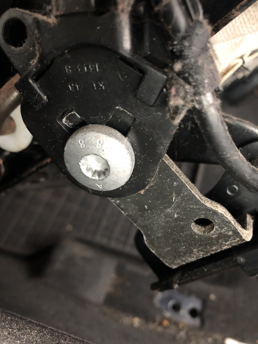

Mam problem z odkręceniem zamka pasów po stronie kierowcy. Niby torx t40 powinien pasowac, ale jest za mały, a t45 jest za duzy, w załączniku zdjęcie śruby która probuje odkręcić.
Edytowane przez Amebamotoryzacji
Bo to nie torx tylko spline.
