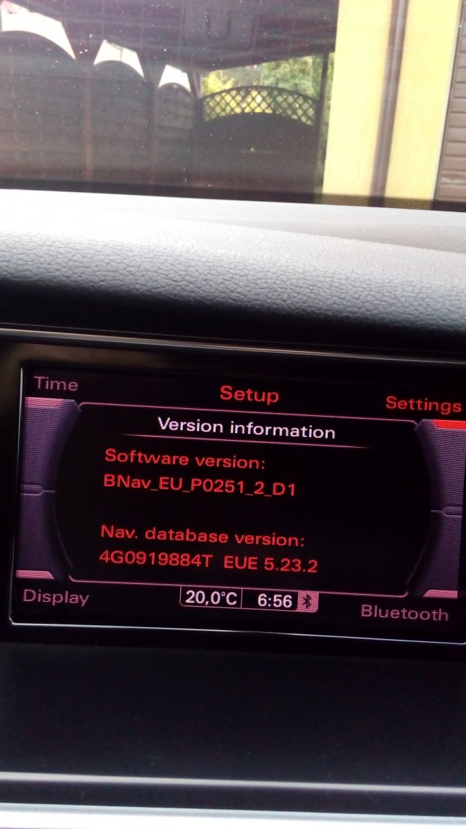

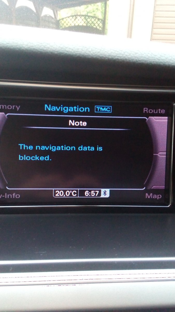

Mam taki problem że po włożeniu oryginalnej płyty do czytnika mapa startuje normalnie prowadzi do celu . ale po minucie   ginie i pojawia się komunikat The navigation data is blocked
Brak aktywatora
Trzeba wykonać aktywację i będzie działać.
Po wersji oprogramowania wygląda, że ktoś aktualizował wersję firmware - pewnie przy okazji aktywował nowsze mapy. Przy aktywacji nowszych map aktywator map z DVD został nadpisany.
