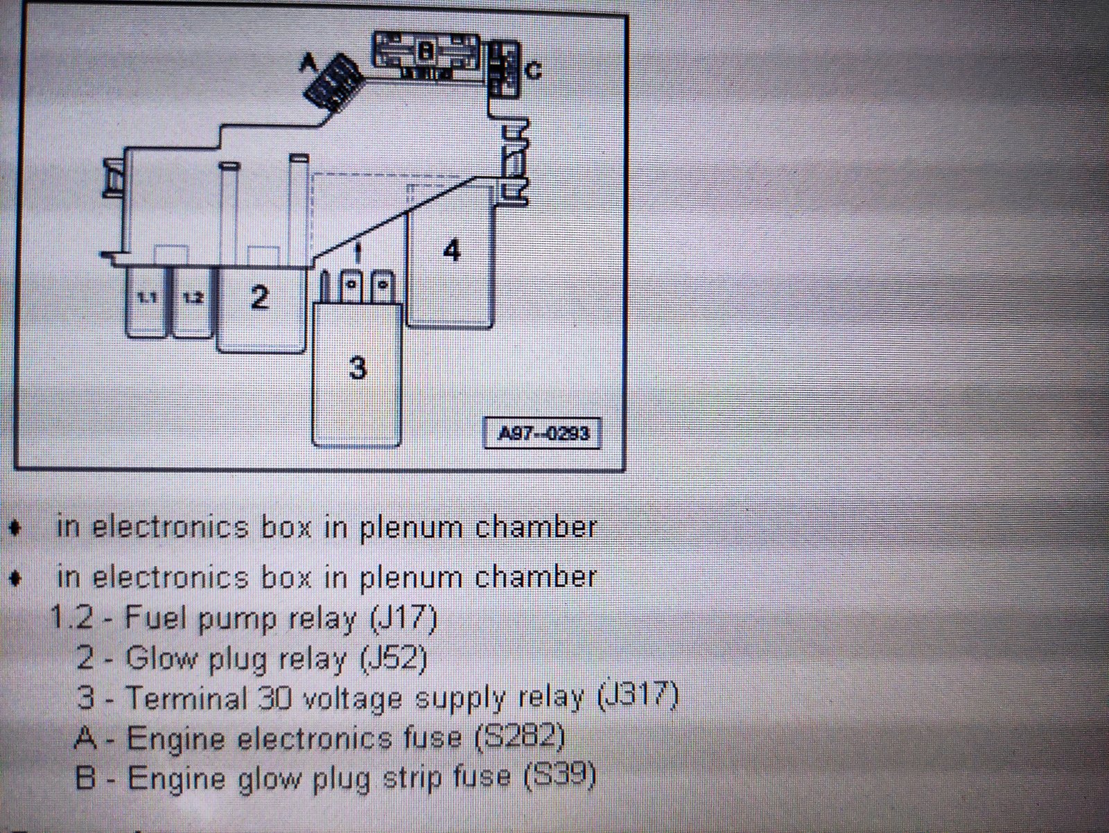

Przekaźniki na swoim miejscu? Szczególnie nr 3
Tak przekaźnik I na swoim miejscu dodam że nie są spalone. Cykają na krótko jak do aku podłącze
