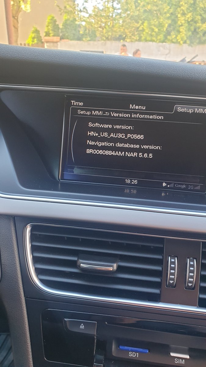

Witam kupilem audi s4 b8 lift z usa,czy ktos moze mi pomoc jak uruchomic karte sim z orange. Z autem byla karta sim z usa ale wiadomo nic nie działa. Wlozylem moja karte sim z orange internet mobilny i nic nie dziala,nie widzi audi connect itd. Jak to uruchomic,z gory dziekuje
Moja wersja mmi

Prawdopodobnie problemem jest to, że chcesz korzystać z europejskiej karty w nawigacji, która z tego co widzę jest w dalszym ciągu US.
Myślę, że w pierwszej kolejności musisz przekodować SOFT na europejski.

Ok a kto ogarnia taki soft,jaki dokladnie musi byc pod 3G+ tylko?
kodowanie nic nie da to raz, dwa do przerobienia mmi plus tuner inaczej z radiem będzie problem, trzy nawigacja też , cztery żadna karta sim eu nie ruszy w us bez przerobienia.
Czyli gra nie warta swieczki bo jeszcze mozna cos zepsuc. A i koszta pewnie spore takiej przerobki.
Be wiedzy plików na pewno da się uszkodzić.:)
