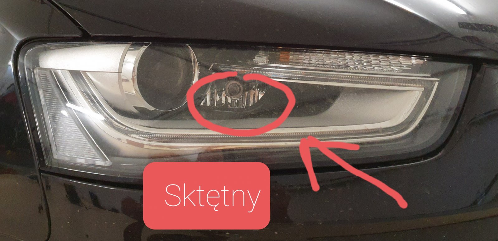

Masz Bixy skrętne?
O panie, tego to nie wiem auto niedawno zakupione. Są bixenony, regulacja wysokości napewno ale czy skrętne to nie wiem. Jak to sprawdzić ?
Najszybcej sprawdzisz rzucając okiem na lampy. Skrętne mają w lampie dodatkową żarówkę H7 umieszczoną w sposób pozwalający na świecenie w bok. Nie skrętne takiej żarówki nie mają. Żarówki te służą do doświetlania kierunku jazdy, w który zamierzasz skręcić gdy stoisz lub jedziesz wolno albo gdy włączysz dany kierunkowskaz. Być może masz skrętne i to one Ci świecą a nie przeciwmgielne. Funkcja doświetlania zakrętów (czyli ta skrętna) w czasie jazdy realizowana poprzez ruch soczewek na boki. Obie te funkcje  występują tylko w lampach skrętnych i działają tylko w położeniu wyłącznika świateł na "Auto".
Tak więc xenony mam skrętne i tak jak mówiłeś, doświetlanie zakrętów występuje w trybie auto poprzez żarówkę H7.
