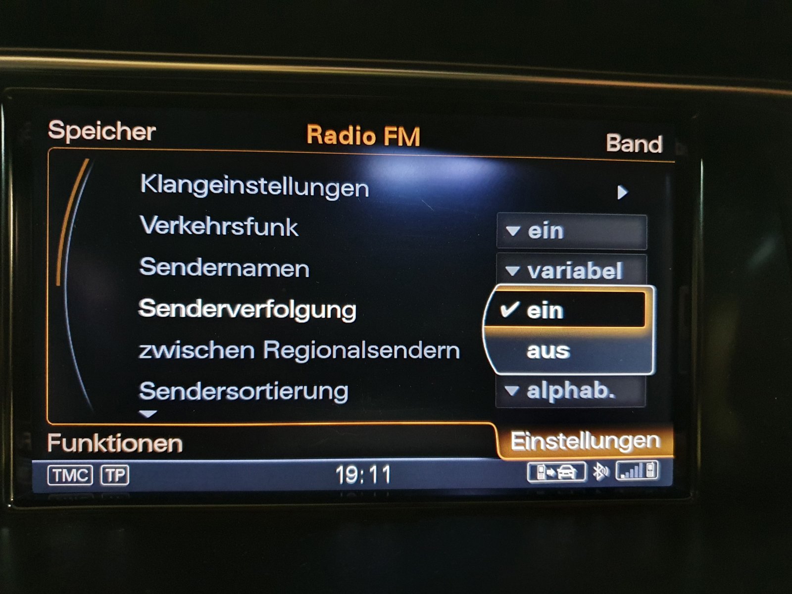

Witam,
jak w radiu mmi 3g wyłączyć automatyczne przełączanie fal radiowych? Mam ustawione na 95.2( gra płynnie, nie trzeszczy) a przełącza mi na 105.6. I zmienia tak co chwile między tymi dwoma częstotliwościami. Nie można przez to słuchać radia..
Radio->Ustawienia-> stacje regionalne
Mam tą opcję odznaczoną a i tak przełącza.
U mnie nazywa się ta funkcja Senderverfolgung (śledzenie stacji). Tą musisz deaktywować.
Która to opcja ?
Alternative frequenz daj na off.
