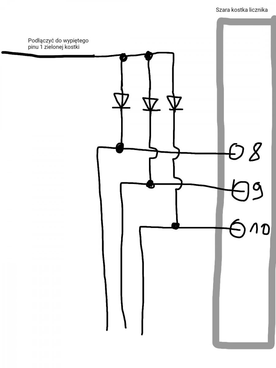

Chyba wiem jak to rozwiązać bez zmiany zegarów:

Witam, przepraszam ze się nie odzywałem ale nie zdążyłem wykorzystać Twojego schematu bo męczył mnie ogólnodostępny wirus. Wracam do dalszych poszukiwań i jak zrobi się ciut mniej mroźnie to będę próbował. Jak pozwolisz to może jeszcze skorzystam z Twej pomocy
