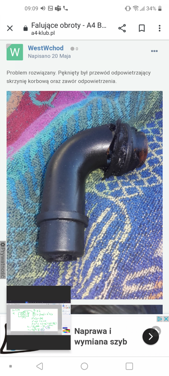

Witam, kupilem dwa dni temu samochod od znajomego, mowil mi ze silnik pracuje ale nie rowno, ale nie wiedziałem ze az tak, strzela, dlawi sie, gasnie, faluje na obrotach cewki podmienione swiece tez, mowil mi ze zdjal przewod od odmy, mozliwe ze przez brak tego przewodu samochod tak wariuje?, prosze o pomoc. Auto stoi odemnie 50km, a dzisiaj bede jechal juz 3 raz :(
Mowil o tym przewodzie na zdjeciu, ze wypadl jak go dotknal, przez niego silnik bedzie tak pracowal?
Wszystko ma być szczelne więc napraw to i objawy zapewne ustapią.
Czyli najprawdopodbniej przez brak tego przewodu takie rzeczy się dzieją?
Jak łapie lewe powietrze to jak ma prawidłowo działać silnik? Zamiast wymienić co trzeba to zabieracie się od d*py strony za naprawę.
Edytowane przez przem8
Miałby ktoś numer tej czesci aby zamowic?
To jest kolanko odmy, dostępne od ręki w każdym większym sklepie motoryzacyjnym i kosztuje ze 20-30zł.
Aha okej, i ona wychodzi z odmy pod kolektorem ssącym?, bardzo dziekuje za pomoc, bo nnaprawde troche sie już wystraszylem

Radzę ostrożnie usunąć resztki tego kolanka z podstawy filtra i uważać żeby nic nie wpadło do środka, bo się później możesz wystraszyć w czasie jazdy jak kontrolka od ciśnienia oleju się pojawi :P

Aha okej, dobrze,  mam nadzieje ze to bedzie powodem falowania i wypadania zaplonu, dziekuje i pozdrawiam, jutro dam znac, bo o 9 bedzie juz przewód w sklepie, życze milej nocy :)
Dziekuje za pomoc założyłem rurk i nowy zaworek i chodzi ladnie, ale pod odpaleniu jak wyjade na chwile (10sek) brak reakcji na gaz co to moze byc?
Szklana kula nic nie pokazuje. Zaworek w tym trójniku założyłeś ori? Jeśli nie to możesz mieć problemy.
Ale to jeszcze przed zaworkiem takie cos sie dzialo, na kompie czysto oprocz sondy
