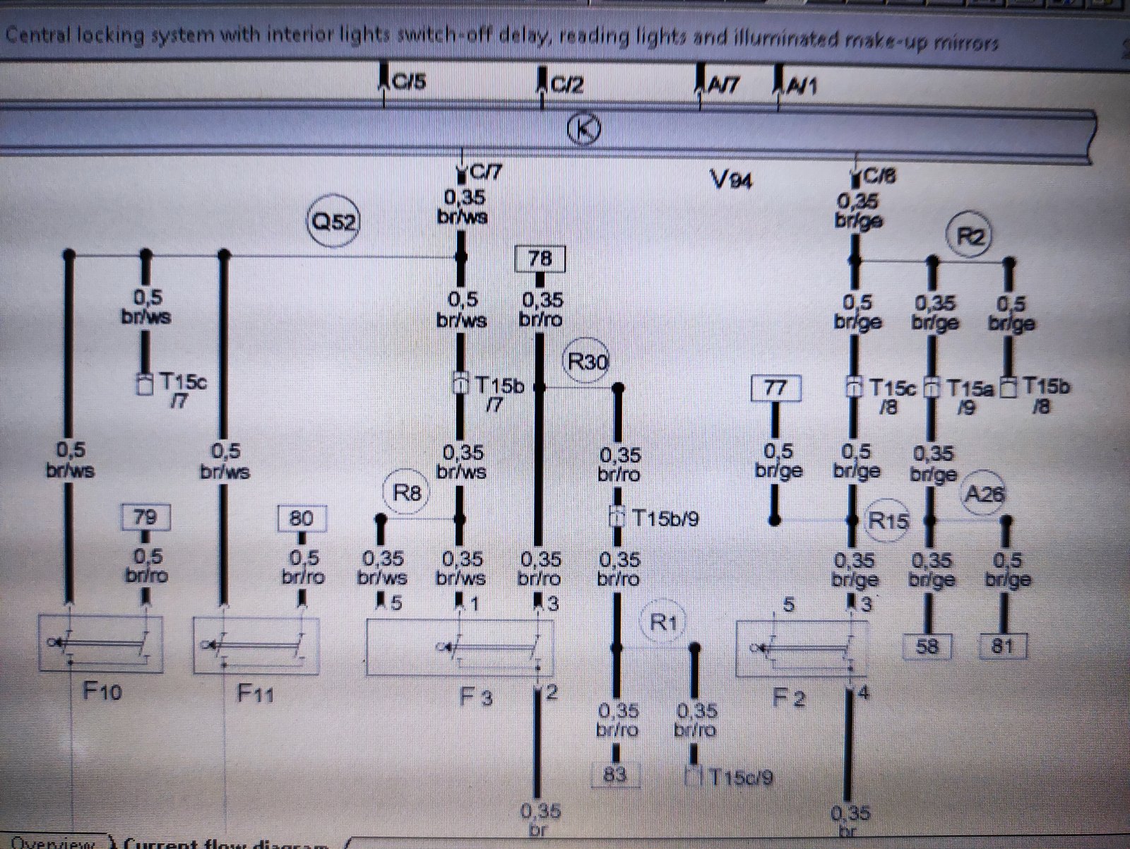

Wie ktoś gdzie znajde kostke z pinami od oswietlenia drzwi?Potrzebuje wyprowadzic sygnaly do FIS (licznik 2000r) o otwartych drzwiach, auto 98r.W prawym slupku A w czarnej kostce nie ma nic, w pomaranczowej sygnalu bagaznika tez nie ma, lewy słupek A tez nic nie znalazlem a wg. Schematu powinna byc jakas brazowa 15 pinowa ale nic nie znalazlem.Czy pozostaje mi tylko ciagniecie kabla do kazdych drzwi pokolei?Krancowki tylnych drzwi dwupinowe.Bagaznik pociagne z pompki najwyzej.

W prawym i lewym słupku kostka brązowa. Kostkę trzeba rozpołowić. Po wypięciu będziesz widział o co chodzi. Dodatkowo jak będzie Ci mrugać oświetlenie po otwarciu drzwi trzeba się wpiąć w pin 1 zielonej kostki pod C/7 pompki.
Wlasnie myk taki, ze brazowej 15sto pinowej nie znalazlem, jak juz to bezowa i czarna.Reszta to z okraglymi pinami, byla jakas brazowa w prawym slupku ale 6 pinowa.
Wg. Schematu, ktory ja posiadam to lewy slupek A, kostka brazowa 15pin tam powinno byc cale oswietlenie.
Dodam, ze po odpieciu bezowej z prawego slupka swiatelko od drzwi pasazera zgaslo ale tylne swiecilo.
Tą co odpinałeś to T15b
T15c jest w drugim słupku i wychodzi że też będzie beżowa a na schemacie pewnie jest błąd co do koloru kostki.
za to przewody na pewno są brązowo białe
Tak na dobrą sprawę to byś musiał znaleźć złącze Q52 żeby sygnały tylnych drzwi rozdzielić
To przejrze jutro ta kostke bezowa w slupku A, bo jej sie zbytnio nie przygladalem bo tez po odpieciu swiecily lampki - chyba, ze tak ma byc.A to mam rozumiec, ze tylne drzwi sa spiete w jeden sygnal?To nie wiem czy nie prosciej bedzie mi pociagnac kable osobno od tylnych krancowek a prawe od bezowej kostki.
Trzy drzwi są wpięte w jeden sygnał :decayed:
Można by pójść od T15c/7 i poszukać Q52
Ech, to zajrze jak to tam jest ale jak trzeba bedzie duzo kopac to kiedys osobno sobie puszcze kable i po krzyku.Dziękuje Ci za informacje :)
Spojrzalem jeszcze raz, te kable od bezowej wtyczki ida gdzies pod wykladzina w strone bagaznika, nawet sie nie zastanawialem i puscilem swoja wiazke.Tylko myk jest taki, ze otwieram tylne lewe a na fisie pokazuje caly tyl, z przednimi prawymi tez pokazuje tyl ale jego jeszcze nie podpialem.Na moj prosty rozum to musze odciac kabel do krancowki do ktorego sie wlutowalem i w tedy pokaze normalnie?Przednie prawe podpinac pod lampke czy tez w tedy takie bzdety bedzie pokazywal?
Dokładnie tak.
Po prostu wepnij się w kostkę w prawym słupku.
To juz wszystko wiadomo, dziękuje za pomoc ;)
