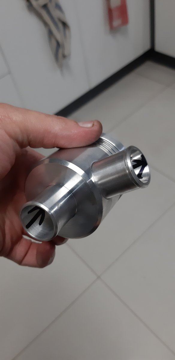

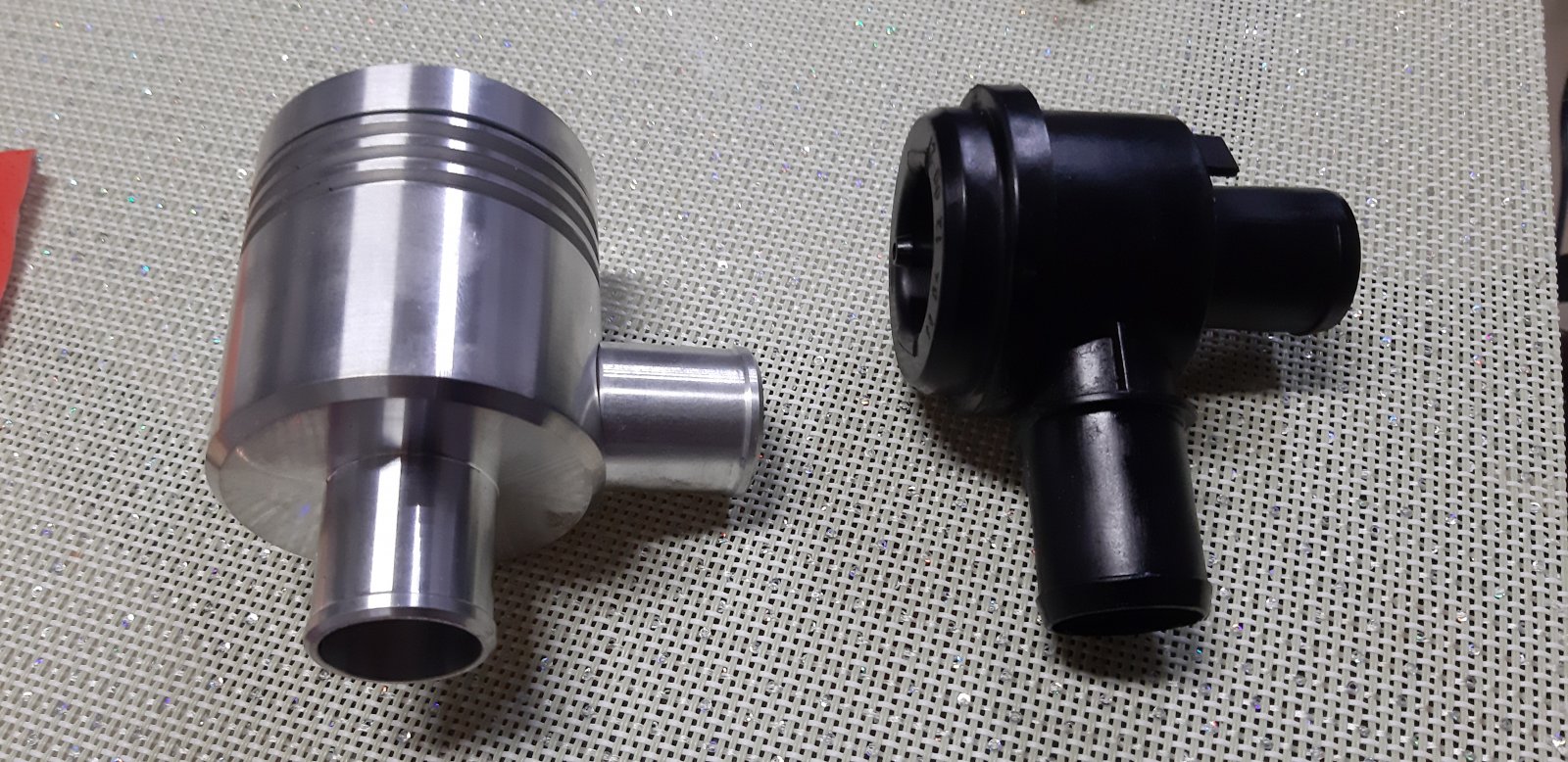

Witam , wyjąłem DV i mam problem jak wstawić nowe . mam strzałki namalowane ale nie wiem która strzałka w która rurke he he . Oryginał idzie tak jak na zdjeciu , ale ten obok nie wiem jak wstawić .Pilne bo auto stoi i nie moge skończyć . Pozdrawiam
Strzałka do środka zaworu to do rury turbo-ic, strzałka wylotowa do TIPa.

Dzięki zrobione jest ok . Pozdrawiam
