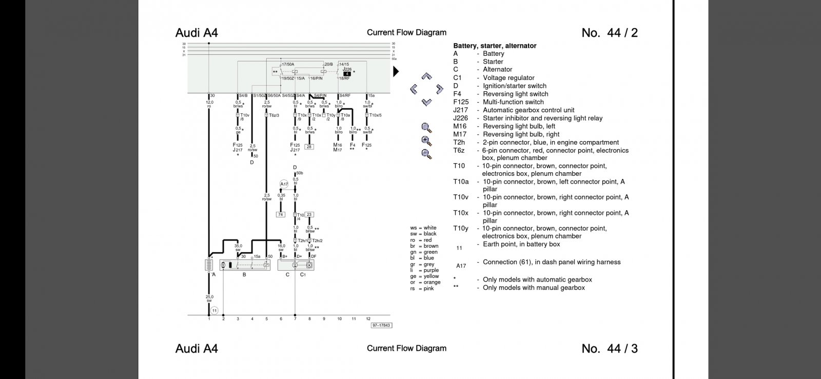

W sensie, że rozrusznik nie kręci czy kręci ale motor nie odpala?
Rozrusznik nie kręci i motor nie odpala
Sprawdź czy zasilanie że stacyjki na rozrusznik dochodzi
Prąd dochodzi do rozrusznika prawdopodobnie rozrusznik padł tylko zastanawia mnie czemu na holu nie chciała odpalić
Bardziej chodziło mi czy na elektro włącznik zasilanie dochodzi (przewód czerwono czarny)
Już zrobione przewód masowy na silnik był pęknięty
