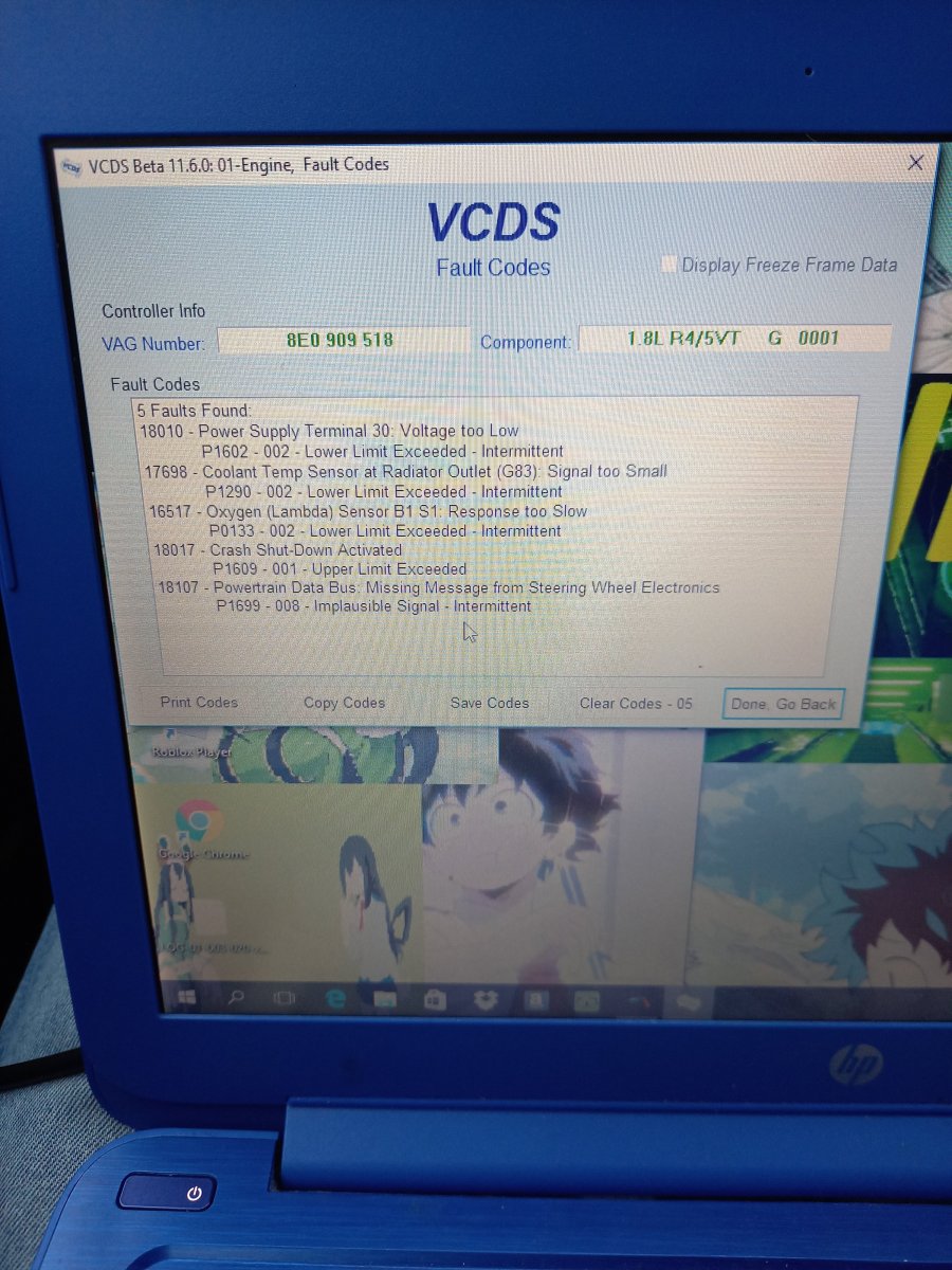

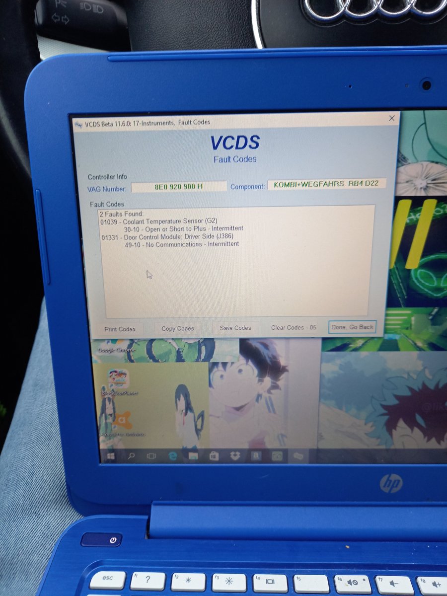

Witam zauważyłem ostatnio ze swiruje mi trochę wskazowka od temperatury otóż problem jest taki że po rozgrzaniu do 90 stopni gdy stoje na postoju cofa się na 80 stopni a gdy ruszam to wraca na 90 spowrotem podpielem vcds i pokazało blad czujnika g2  w sterowniku licznika jednak z miesiąc temu pokazało również w sterowniku silnika inny czujnik(inne bledy nie ważne pokazaly się jak byl slaby akumulator zaden nie wrócił)czy jest możliwe zeby prawie w tym samym czasie padły 2 czujniki na raz?Dodaje zdjęcia moze ktoś coś podpowie.

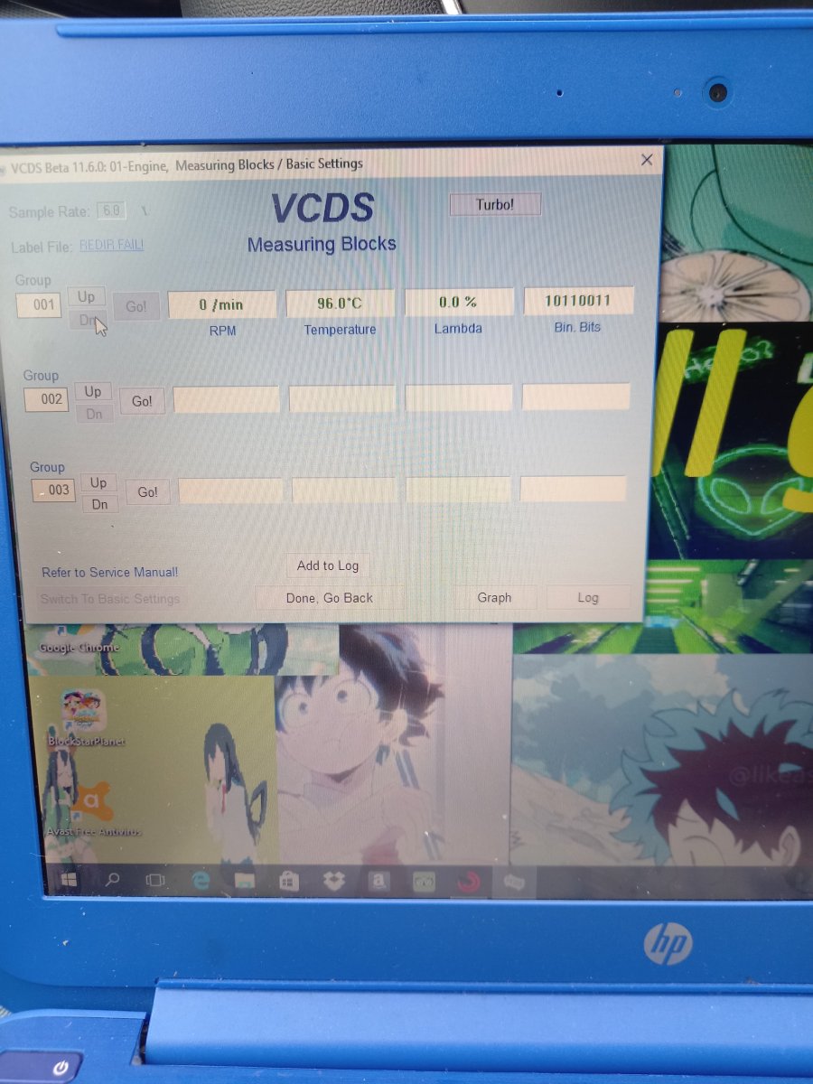

czujnik G2 ( sygnał na zegary ) jest zintegrowany razem z G62 ( sygnał do ECU ) - czujnik ma 4 piny - 2 piny idą na zegary , a 2 piny do ecu - jego bym w pierwszej kolejności wymienił , podejrzyj jeszcze w blokach pomiarowych co pokazuje w zegarach a co w ECU

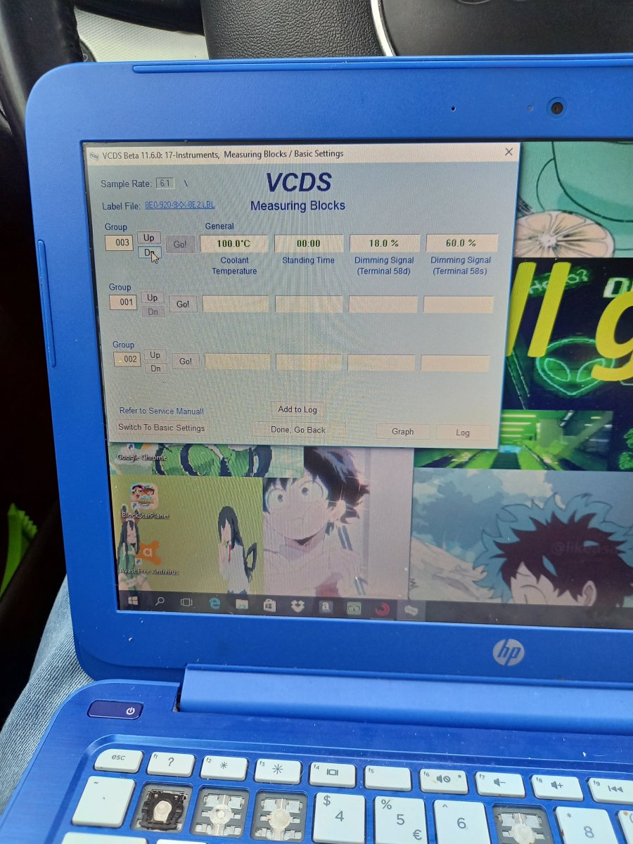

A wiec tak zmierzyłem na rozgrzanym silniku odrazu jak zaparkowałem pod domem.Oceni ktoś?
