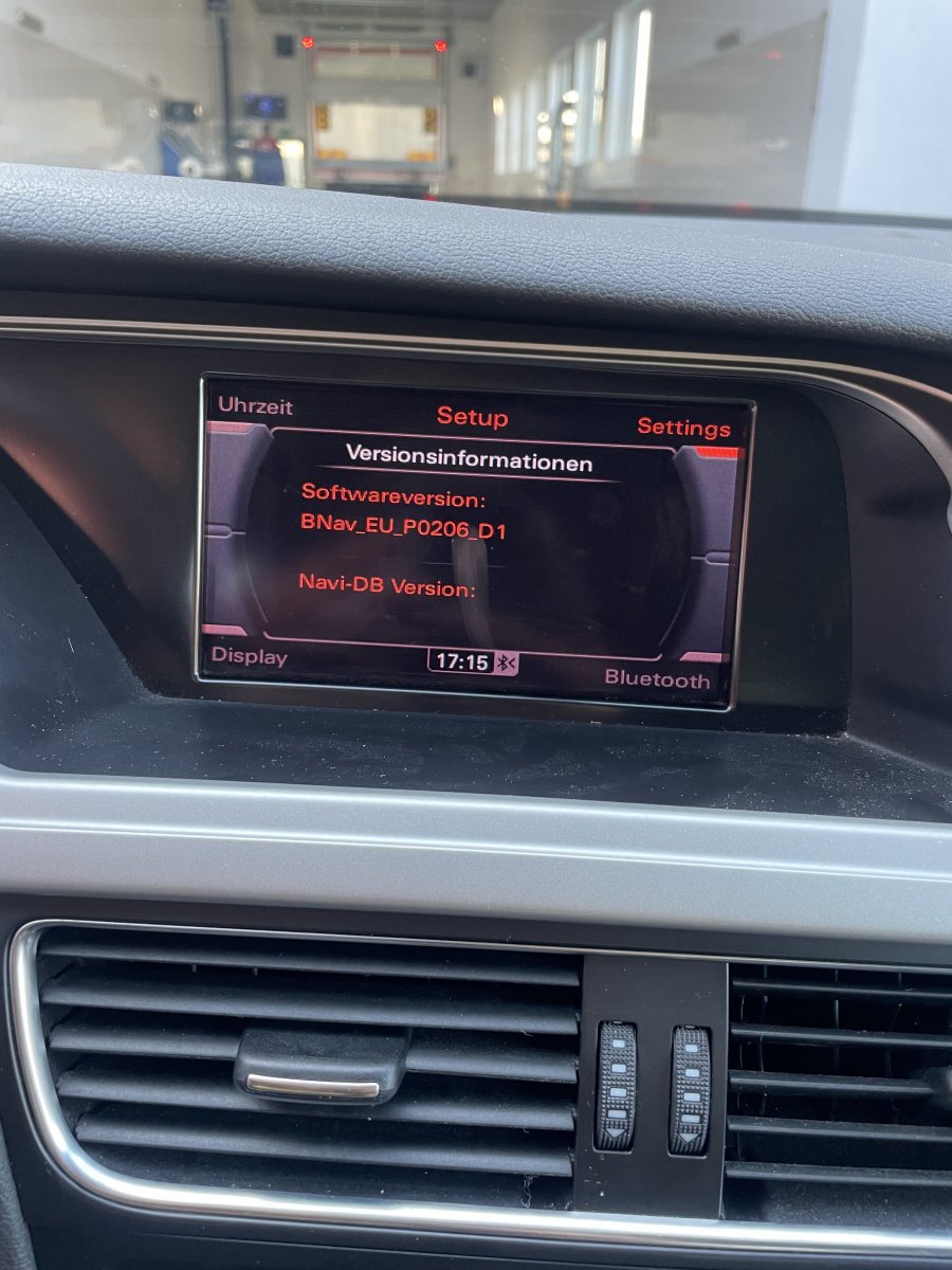

Cześć, właśnie miałem zadać podobne pytanie :D Audi A4 2010 r. wersja BNav_EU_P0022_D1 czyli jak rozumiem 3G LOW ? ale w schowku po prawej (musze jeszcze zobaczyć po lewej ale wydaje mi się, że też nie ma) nie widzę tego złącza, gdzie jeszcze może być?
