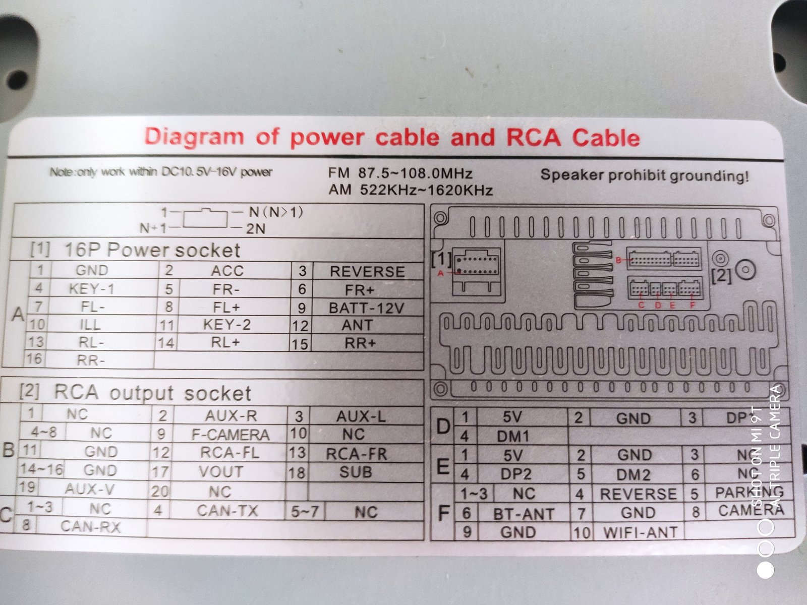

Niestety zauważyłem ze mimo to, radio pobiera na postoju 0.15A.
Posiadam wielofunkcyjną kierownicę dlatego podpięty został canbus. Kabel ACC ucięty, jednak ILL zostawiłem podłączone. Radio bez kluczyka się nie uruchomi i po tych 10 minutach prawidłowo się wyłącza.
Moduł komfortu odpowiedzialny za sygnał "SLEEP" to : 8P0959433L
Czy mogę prosić o pomoc w rozwiązaniu problemu?

Często winą są słabej jakości chińskie radia. Jakie to radio dokładnie wstawiłeś?
Problem rozwiązany.
Zasilanie wzmacniacza antenowego miałem podpięty pod żółty BATT- 12v.
