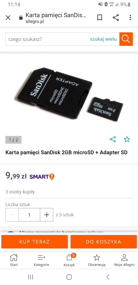

Czy taka karta i adapter jest odpowiednia do mojego radia ?
Witam a4 b7 radio rns-e zwykle nie ledowe (bez przycisku media) , chciałbym odtwarzac muzykę z karty i pytanie czy na takiej jak na zdj dam rade ? A przy okazji da sie cos odpalić jakiś film Czy piosenkę z teledyskiem?, bez jakiś przeróbek radia. Pozdrawiam
Jeżeli nie jest to SDHC tylko zwykła SD to podejdzie. RNS-E obsługuje tylko karty SD do max 4GB. Nie dałeś linka do opisu więc nie wiadomo jakie specyfikacje. Na zdjęciu pokazana jest co prawda zwykła SD ale opis jest ważny.

Wygląda na to, że zwykłe SD więc powinny podejść.
Nie wiem tylko czy nie lepiej będzie poszukać karty w formacie SD a nie tak jak tu, microSD z adapterem. Ten adapter obsługuje także SDHC i nie wiem czy to nie będzie stwarzało problemów. Poszukaj zwykłej SD 2 albo 4GB.

A jak z tym obrazem odpali cos jakis format zmieniać na mniejszy ? Bo nwm nic np teledysk zeby odpalić to co trzeba zrobić
RNS-E nie czyta plików video z kart. Tylko audio.
RNS-E to archaiczna jednostka, która utworów o nazwie większej niż 64 znaków nie widzi, nie wszystkie bitrate obsługuje a Ty chcesz na niej Video z karty odpalić. To tak jakbyś chciał akumulatory w parowozie podładować:decayed: Nie da się. Dlatego obsługuje tylko karty SD a nie SDHC.
