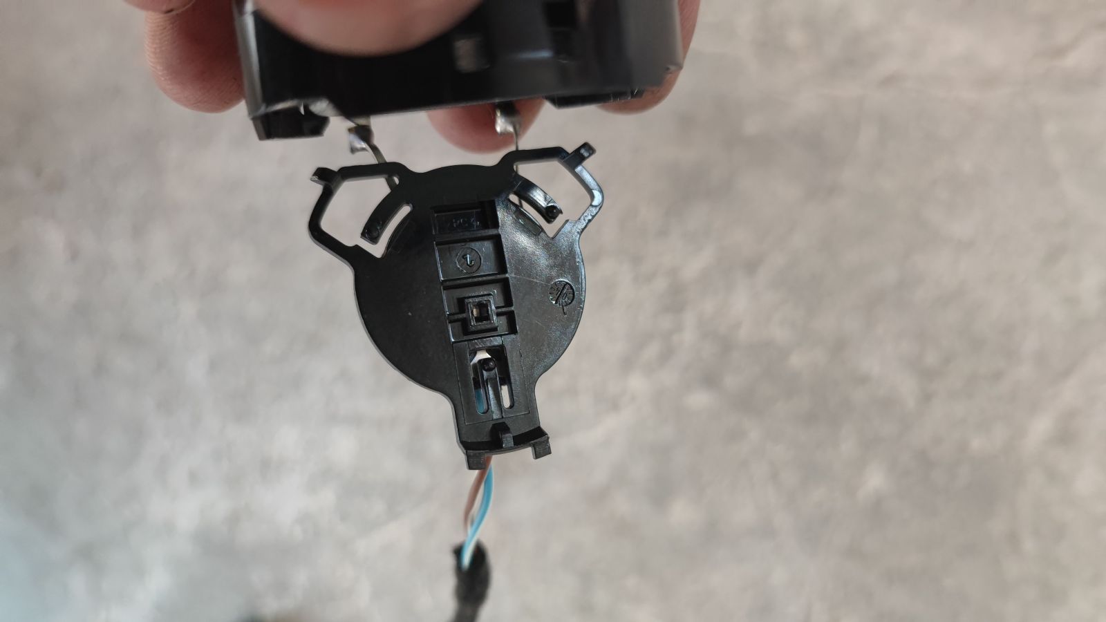

Wtyczka od głośnika wysokotonowego w Audi A4 B6
Witam,jak wyjąć wtyczke z tego malego głośnika ? bo kupilem na podmianke bo lewy tył siadł ale nie moge tej wtyczki wyjąć

Ktoś sobie z tym poradził? Mam podobny problem z wysunięciem wtyczki
Tego typu wtyczka ma taki metalowy występ blokujący czasem ta blaszka mocno trzyma. Albo trzeba użyć siły albo zlokalizować otwór i wcisnąć ten metalowy wypust.

Ja także mam z tym problem.Próbowałem na siłę to pourywałem kabelki a otworu nie widzę.Może ktoś bardziej pomoże?

Otwór jest od spodu, trzeba 'otworzyć głośniczek wyginając lekko nóżki. Inżynier co to wymyślił powinien w nagrodę dostać porządny wpier...
