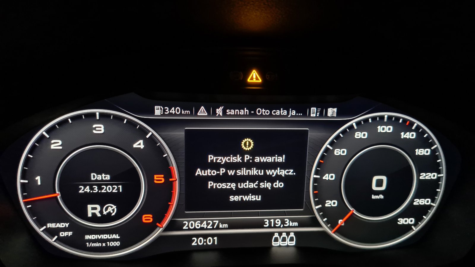

"Przycisk P: awaria!"
Witam, czy ktoś jest mi w stanie pomoć usunąć komunikat jak na zdjęciu poniżej? Wiem że wszystko jest sprawne w samochodzie, tylko przypadkowo załaczyłem zapłon podczas rozbierania tunelu środkowego, kiedy była odłączona dźwignia zmiany biegów. Skasowałem OBD11 błąd, ale komunikat pozostał. Po ponownym przeskanowaniu brak błędów.

Może obd11 jest za słaby do skasowania. Masz zdjęcie błędu, który odczytałeś?
Odczekałeś po skasowaniu błędu na wyłączonym zapłonie do uśpienia sterowników?
Ile takie uśpienie sterowników może trwać?
Po zamknięciu pojazdu góra 15-20 min.
To może masz rację, na pewno tyle nie poczekałem i ponownie robiłem skan. Jak nie zniknie to w piątek podjadę na lepszy komputer niż obd11. Dzięki za szybką odpowiedź. Jedno chciałem zrobić dobrze to drugie spier... :glupek2:
No tak czasem bywa, gdzie drwa rąbią, tam wióry lecą:wink:
Nic poważnego raczej, nie miał komunikacji z dźwignią i wywalił błąd.
Poszedłem sprawdzić właśnie i nie ma już komunikatu :wink: dziękuję
