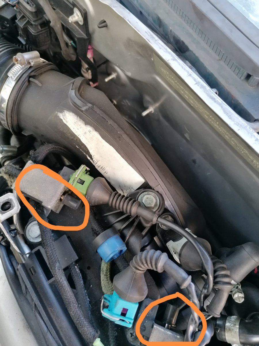

Czy ktoś wie jak te zaworki wyregulować ? Czy kręcić nimi i obserwować ?IMG_20210512_113601.jpg
Edytowane przez Bartek1993
Widzę, że tam sporo się dzieje.
To co pokazujesz to jest najzwyklejszy zaworek ON/OFF. Tu masz schemat podciśnień:
WORKSHOP-MANUALS.COM
A4 Mk1 > Audi Workshop Manuals > Power unit > 6-cylinder engine (5 valve), mechanics > Engine assy,cylinder block,crankcase > Removing and installing engine > Vacuum connections
Sprawdź czy nie odpadł przewód podciśnienia między kolektorem dolotowym a serwem hamulcowym. To by tłumaczyło twardy hamulec i falowanie obrotów.
W ogóle to jak chcesz żeby ten silnik jakkolwiek pracował, to wymień wszystkie te wężyki. Przewód 4mm średnicy wewnętrzej, koszt 2zł/metr potrzeba ze 2 metry. Tam musi być wszystko szczelne.

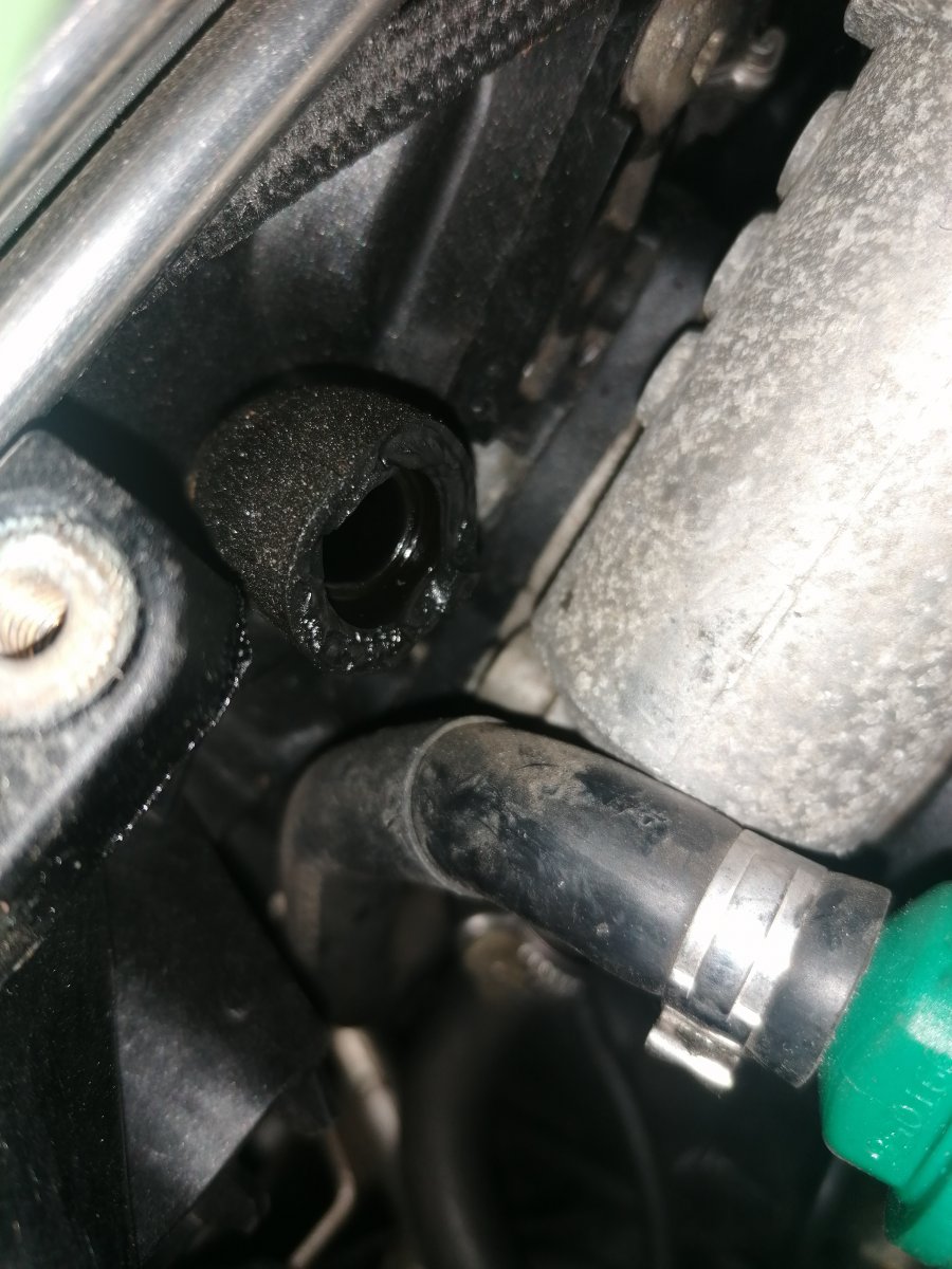

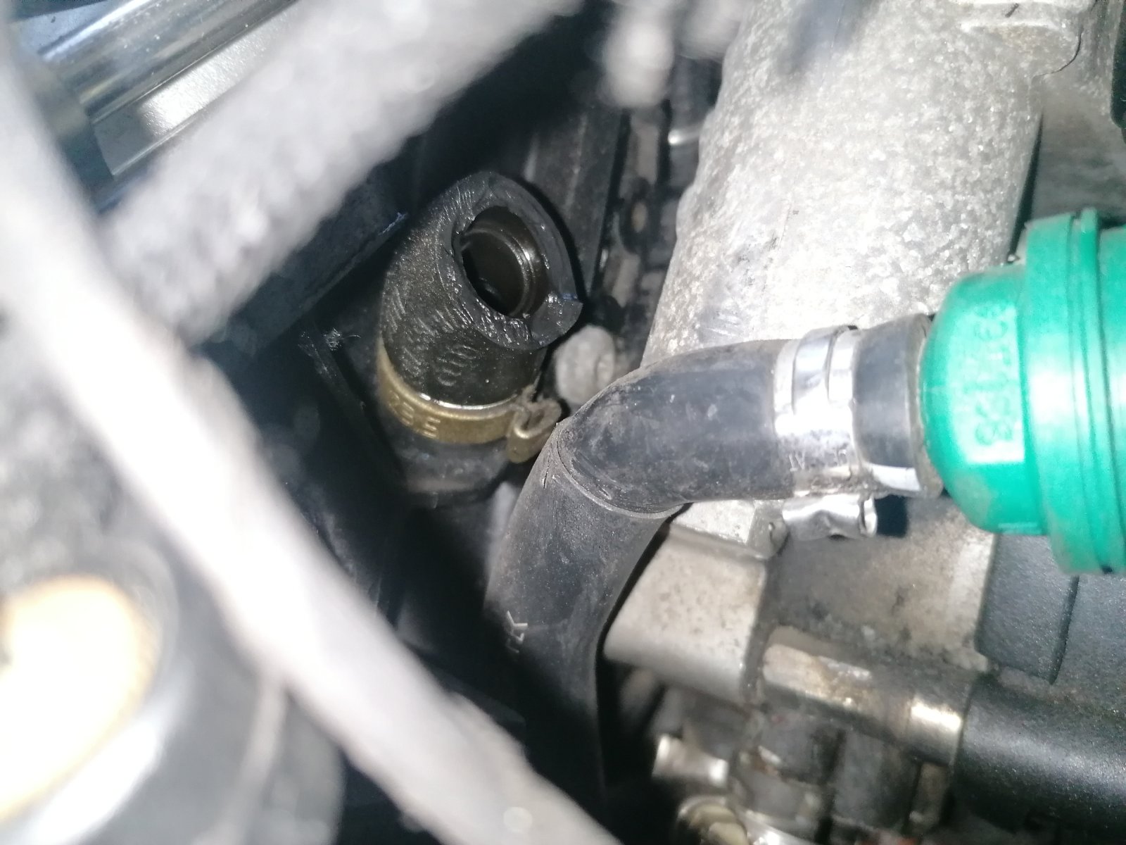

Okazało się, że pękła rurka/wąż przy ezektorze i stąd ten objaw. IMG_20210510_174150.jpgIMG_20210510_174140.jpg
Tak wiem. Na dniach mi przyjdzie wężyk i będą wymienione.
