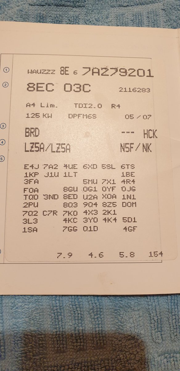

Jakie amory przód i tył do 1be
Czy samymi amortyzatorami mogę obniżyć zawias??
Amorami regulujesz twardość, sprężynami wysokość.
Jest wyjątek, to gwintowany zawias. Tam regulacja zazwyczaj jest na amortyzatorze.
Edytowane przez piotrsob1
Nie sprężyny ori 1be.
A te kategorie wagowe coś zmieniają?
Długość sprężyny ( czyli wysokość zawieszenia ) zależy od jej obciążenia .
Dla tego np. Twoje 1BE będzie miało wysokość zakładaną przez producenta tylko w określonej klasie wagowej.
Jak założysz je do ciężkiego auta to musi się zglebić a w lekkim zrobi się koza , czysta fizyka :decayed:
