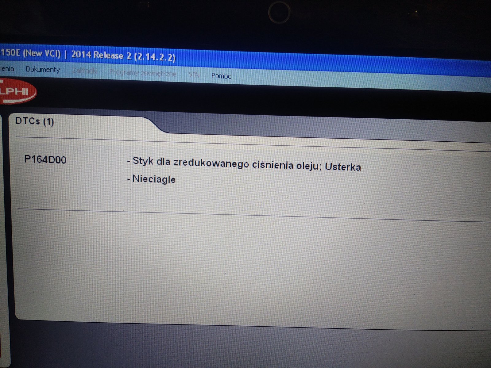

Problem olejowy?
Witam, mam problem, otóż w moim cudownym 1.8 silnik po remoncie kapitalnym,i wyrzuca błąd P164D00 styk dla ciśnienia zredukowanego,dodam że w momencie gdy zapala błąd zaczyna stukać wanos, o co tu k....wa chodzi? Ciśnienie sprawdzone, jest ok, czujniki cis, oleju też ok, ale gdy dodam kilka razy gazu wszystko ok, wanos ucicha i komunikat o ciśnieniu gasnie,ktoś pomorze? Czy winny może być zawór pod filtrem oleju w podstawie? Taki plastikowy że sprężyna?

Cześć,
Czy podczas remontu silnika wymieniana była odma ? Jeśli nie tam może tkwić przyczyną.
Nie,ja nie wymienialem,ale widać że jest nowa założona i odma drożna sprawdzałem przy składaniu
Problem znaleziony, problem leżał w tłoczku rozdzielacza w pompie oleju,przytarty i nie domykał się, temat do zamkniecia
