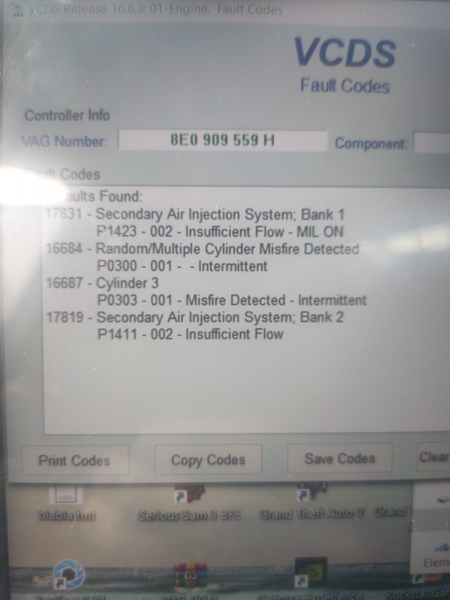

Vcds pokazuje błędy załączone na obrazku. Dodam że wypadanie zapłonu wyskoczyło dopiero dzisiaj po raz pierwszy a mam z tym problem już dłuższy czas.

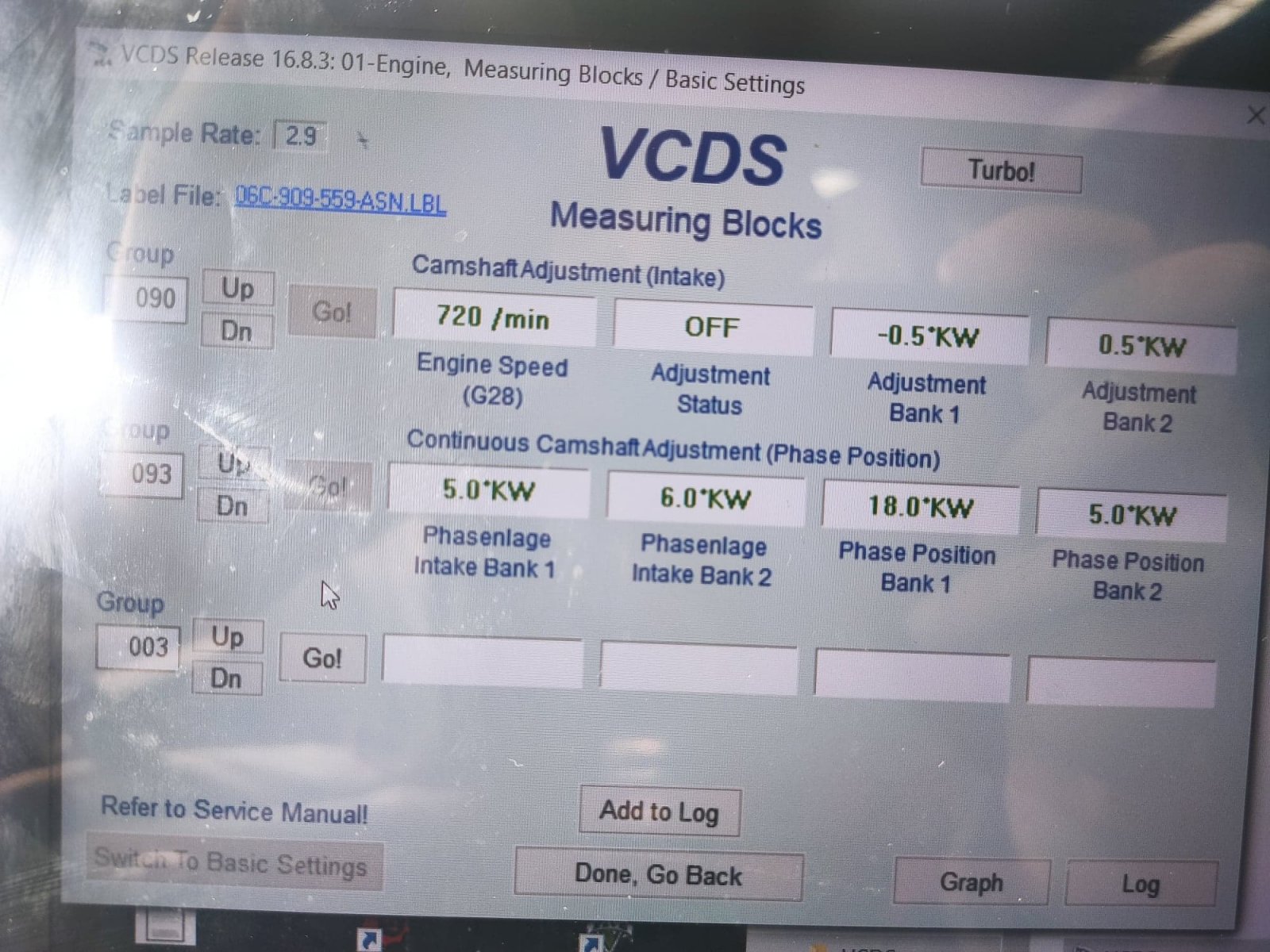

Logi zrób. Statyczne i dynamiczne 2+33 na obu paliwach, screena daj z grup 90+93.

Oraz screen z grup 90+93, sorki że telefonem
Jakiegoś dramatu nie ma. Jakie masz wtryskiwacze gazowe? Wychodzi, że masz problem z wtryskiwaczem na 3 garze. Mając dostęp do interfejsu to można łatwo zdiagnozować...
