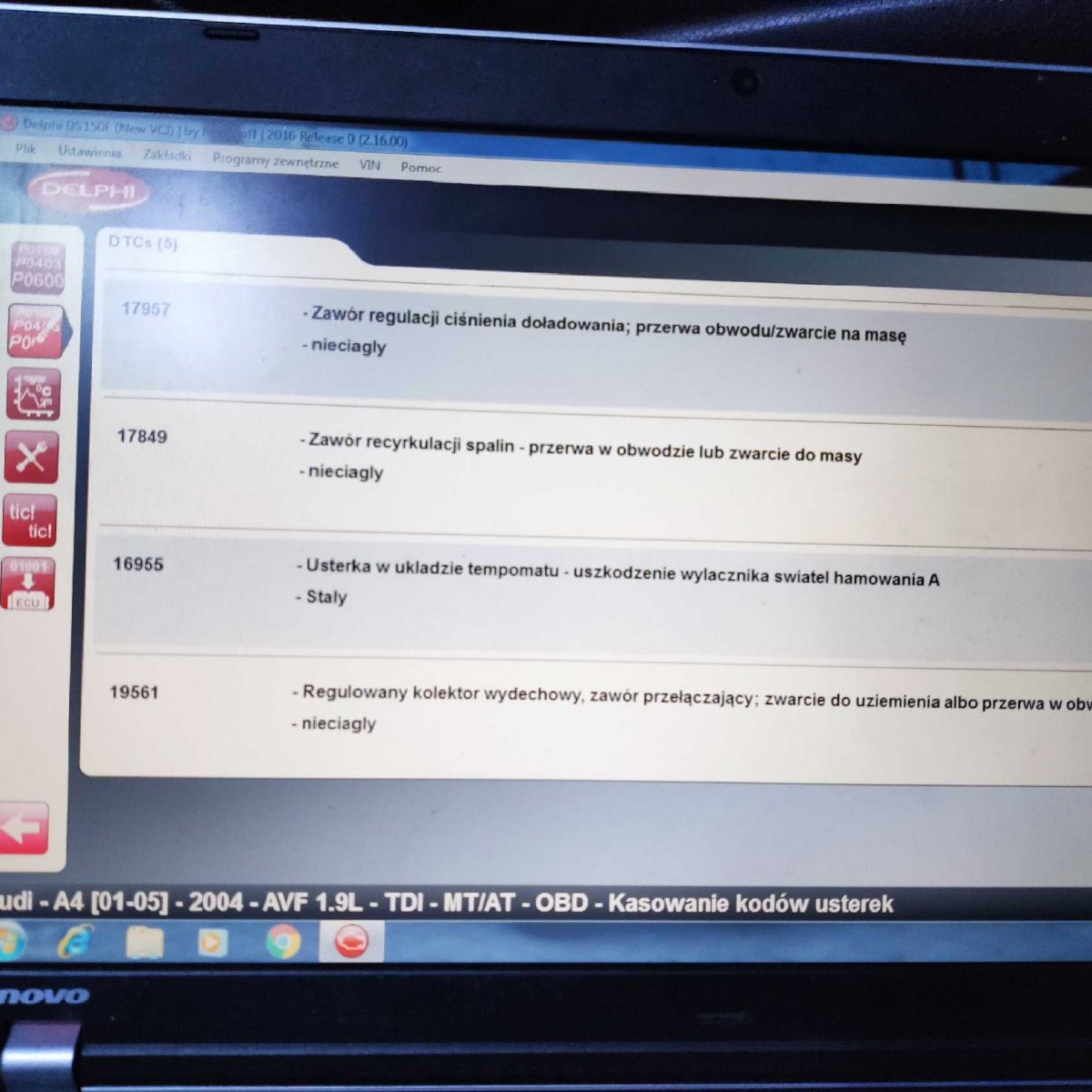

Witam wszystkich. Na początku chciałbym wszystkich pozdrowić i powitać. Mam problem z moim A4B6  1.9 TDI. Postawiłem rano samochód pod domem było wszystko ok po kilku godzinach gdy wsiadłem i chciałem odjechać samochód zwariował tzn miałem problem z odpaleniem dopiero po kilku obrotach wału zapalił i zaświeciły się kontrolki silnika ,mruga kontrolka świec żarowych, palą się stopy i silnik pracuje w trybie awaryjnym. Dodam że do tego momentu nic się z autem nie działo (przez ponad rok) podmieniłem czujnik stopu,sterownik świateł, i nic to nie dało . Z tąd moje pytanie czy ktoś przerabiał już taki problem. Z góry dziękuję.
Odczytaj i wklej błędy.

Po 17-tej napisze jakie błędy wyświetla po podpięciu.
Wykaz błędów.
16955-usterka w układzie tempomatu- uszkodzenie wyłącznika świateł hamowania A - stały
19561- regulowany kolektor wydechowy zawór przełączający- zwarcie do uziemienia albo przerwa w obwodzie - nieciągły
17957- zawór regulacji ciśnienia doładowania- przerwa obwodu zwarcie na masę- nieciągły
17849- zawór recyrkulacji spalin przerwa w obwodzie lub zwarcie do masy- nieciągły
17849

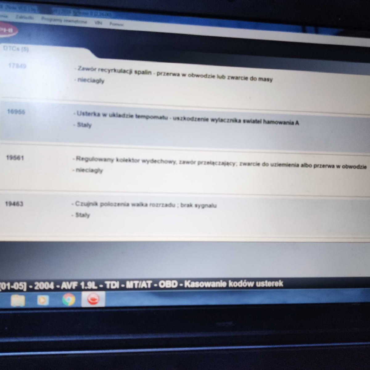

Wykaz błędów.
17849
