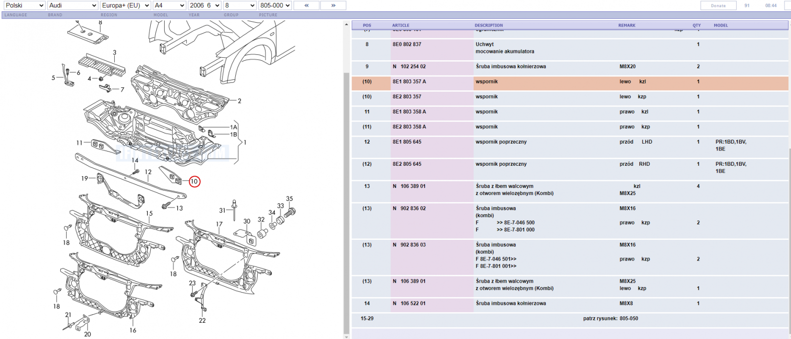

Witam posiadam rozpórke na kielichy orginalna do audi a4 b7 numer 8E1805645 pytanie jak i gdzie ją przykręcić patrzyłem mniej więcej przy kielichach ale coś mi nie pasuje na otwory i wogule tak jak by miejsca na nią nie ma ktoś dokładał taką rozpórke
idzie między grodzią a akumulatorem, możliwe że jak jej nie miałeś to nie będzie otworów montażowych.
jak dobrze myślę to musisz mieć wsporniki do niej 10 i 11
Edytowane przez MaTeo85
Jakie masz zawieszenie ? W zawieszeniu 1BA brakuje na kielichach mocowań rozpórki (patrz wyżej), te są dopiero przy seryjnym 1BE i wyżej.
