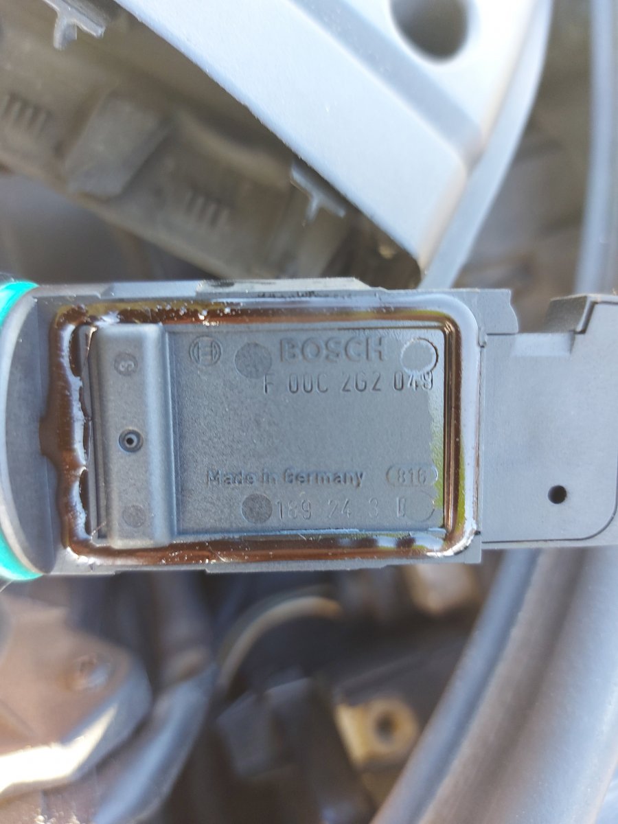

Sprawdź ciśnienie paliwa podczas jazdy. Przepływka ori siedzi?
przepływka ori

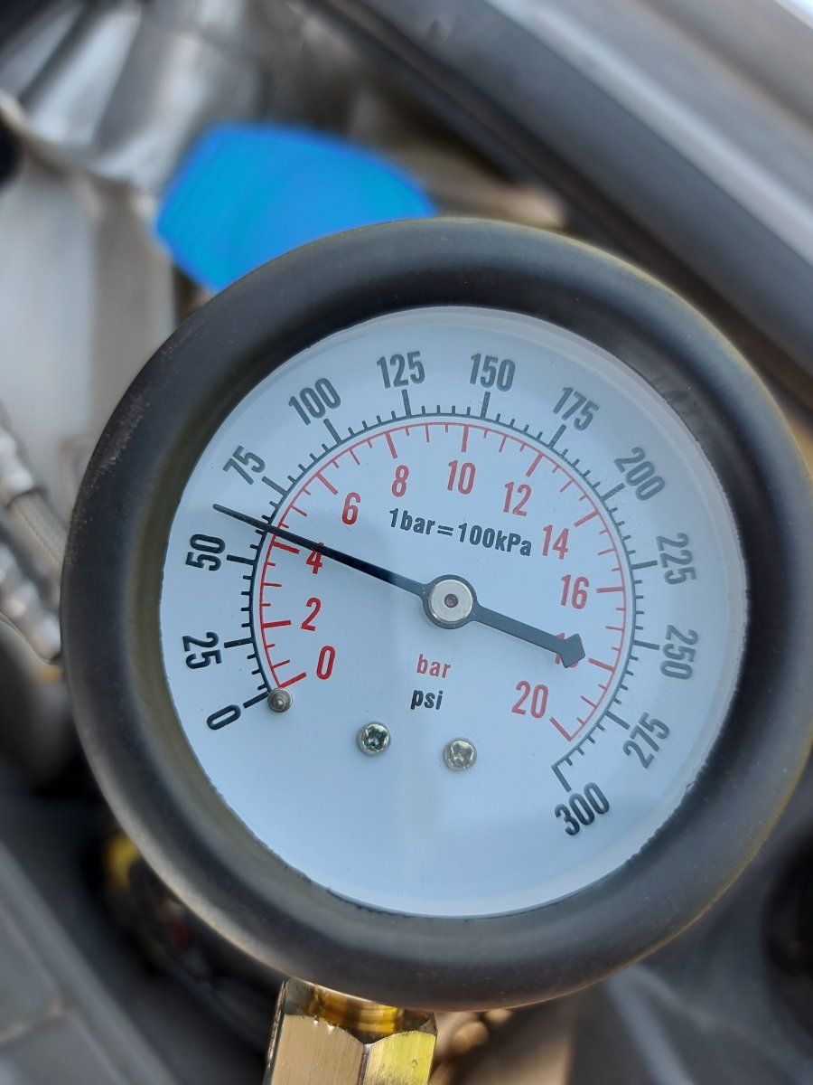

Zmierz fizycznie cisnienie to się dowiesz.
Zmierzone na wolnych obrotach i podczas jazdy. Stałe 4 bary
To szukaj nieszczelności i sprawdź nr przepływki.

Błędy skasowane i logi zrobione jeden po drugim. Ok sprawdzę nr. przepływki
