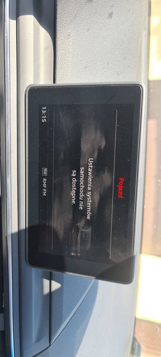

Mam problem z wejściem w menu w zakładkę Pojazd.
Wyskakuje mi komunikat "ustawienia systemów samochodu nie są dostepne"
Dodam że jeszcze wczoraj mogłem tam wejść. Ktoś coś podpowie ?

Mam ten sam problem. Radio zresetowało się w trakcie jazdy, godzina się przestawiła, i przestało działać menu "Pojazd", nie mogę sprawdzić nawet poziomu oleju. Komuś udało się rozwiązać problem? Próbowałem resetować do fabrycznych wszystkie ustawienia, czyścić błędy DTC, wgrywać na nowo soft z karty pamięci, odłączać akumulator, aczkolwiek nic nie pomaga.
Edit:
Wydaje mi się iż radio nie wykrywa włączonego zapłonu, bo poza ustawieniami pojazdu przestała również działać kamera cofania.
Edit2:
Widzę że forum trochę martwe, więc jakby ktoś szukał może się przysłużę - znajomy ogarnął ODIS'em za przysłowiową flaszkę i koszt 24 godzinnej licencji. Trzeba było przywrócić soft do fabryki.
