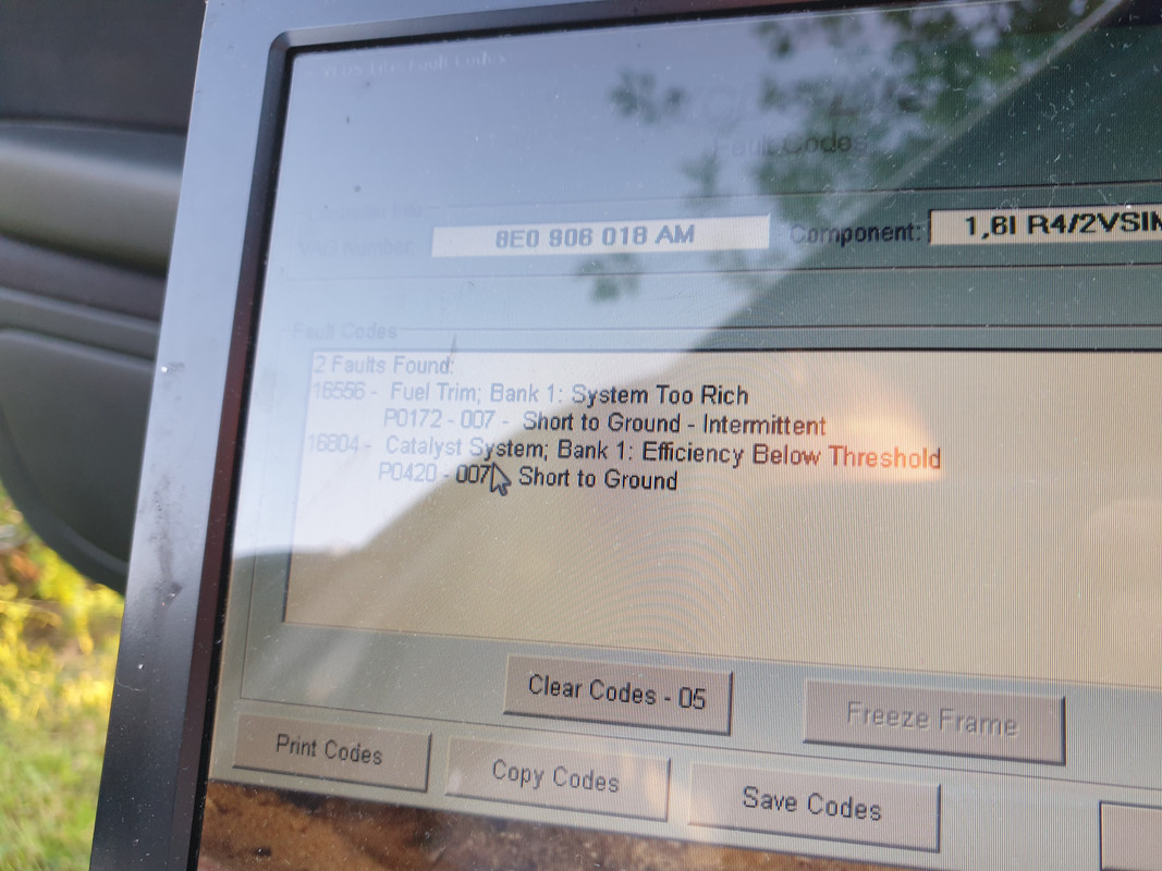

Witam wyskakuje mi taki błąd:
Nie wiem czy to sonda lambda czy jednak katalizator się skończył?
Raz skasowany powrócił po 250km.
Doszedł kolejny błąd:
Wrzuć na nowo zdjęcia bo nie widać.
@Langista
16556  P0172
16804 - P0420
Godzinę temu, Antek50 napisał:
@Langista
16556  P0172
16804 - P0420
Innymi słowy, nieszczelnośc w dolocie, lejące wtryski, apetyt na olej, niesprawne sondy lub katalizator.
@Langista
Mialem wymieniane pierscienie olejowe i uszczelniacze zaworowe i po tej naprawie zaczal wylatywac check co 200-300km z info "system katalizatora - za mala skutecznosc" pozniej doszlo do tego ten drugi błąd. Nie wiem co z katem ale moze byc zabity przez dymienie olej bo dymiła mocno przez naprawą. Jakis problemow z rozwijaniem mocy nie ma. Teraz ostatnio czasem po wcisnieciu sprzegla lubi sobie zafalowac z 2-3 gora doł obrotami.
Wklejam foto jeszcze raz:
Edytowane przez Antek50
Mechanior nie doliczył sobie katalizatora za naprawę? Sprawdź co tam masz, czy katalizator, czy pustą puszkę ?
Nie ma opcji że ukradł
