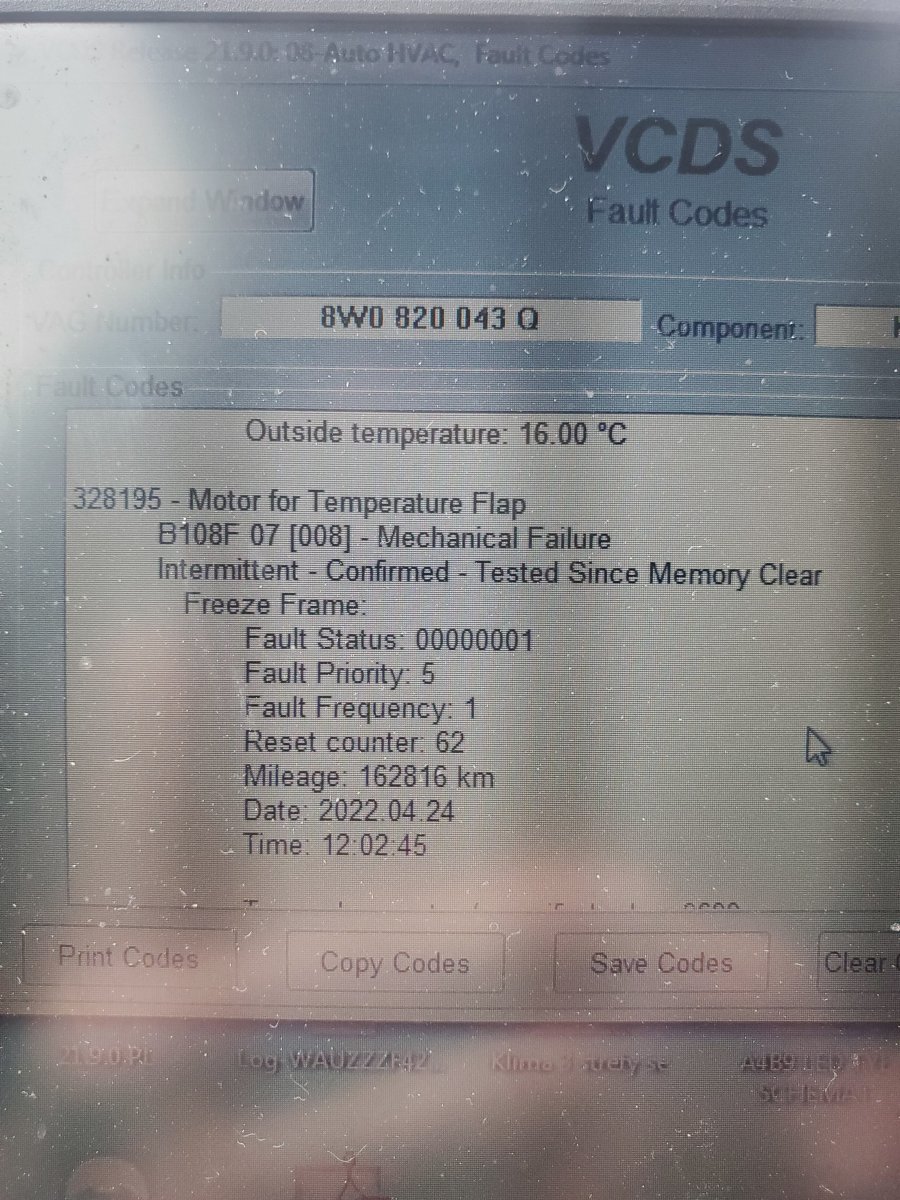

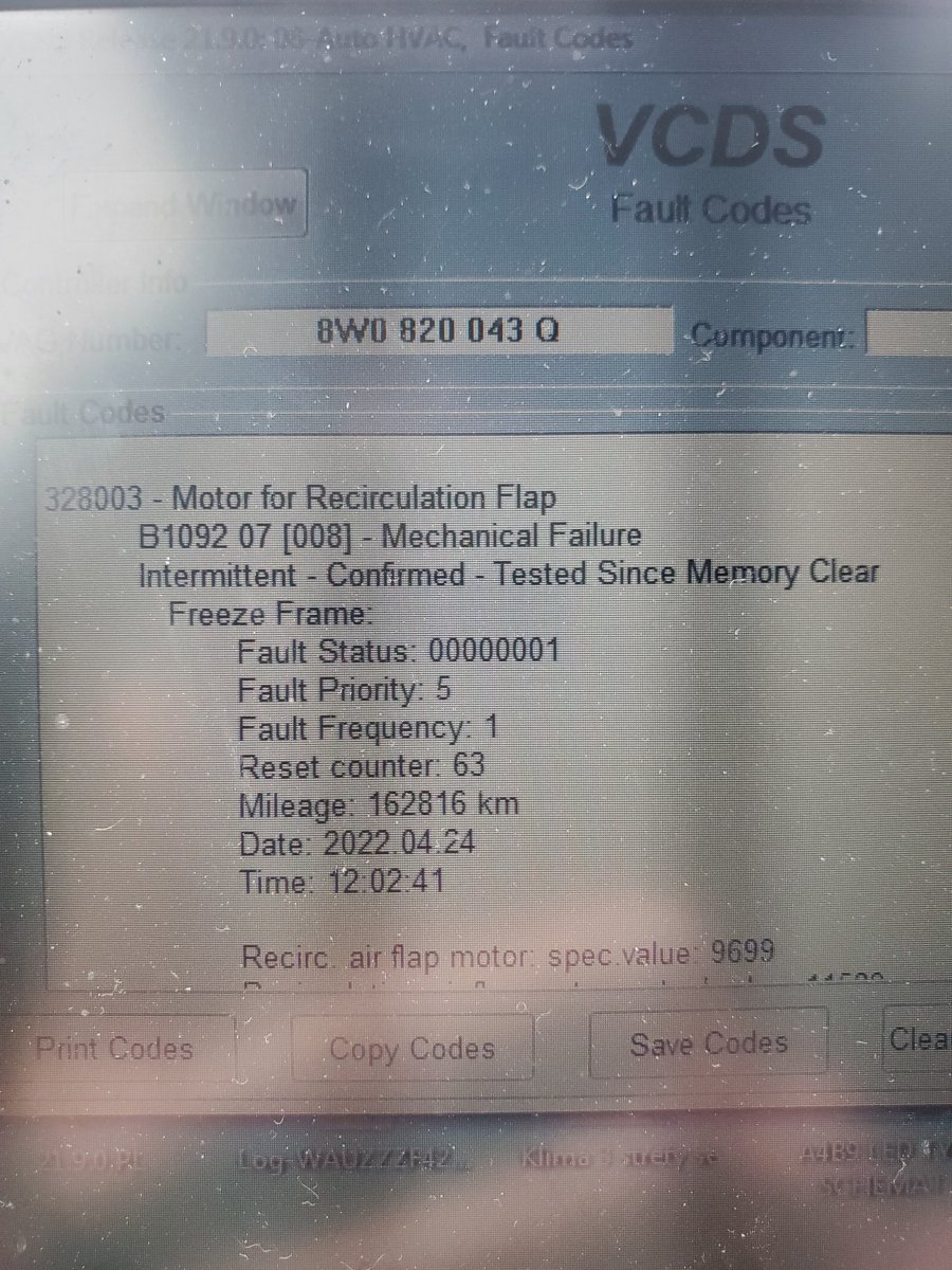

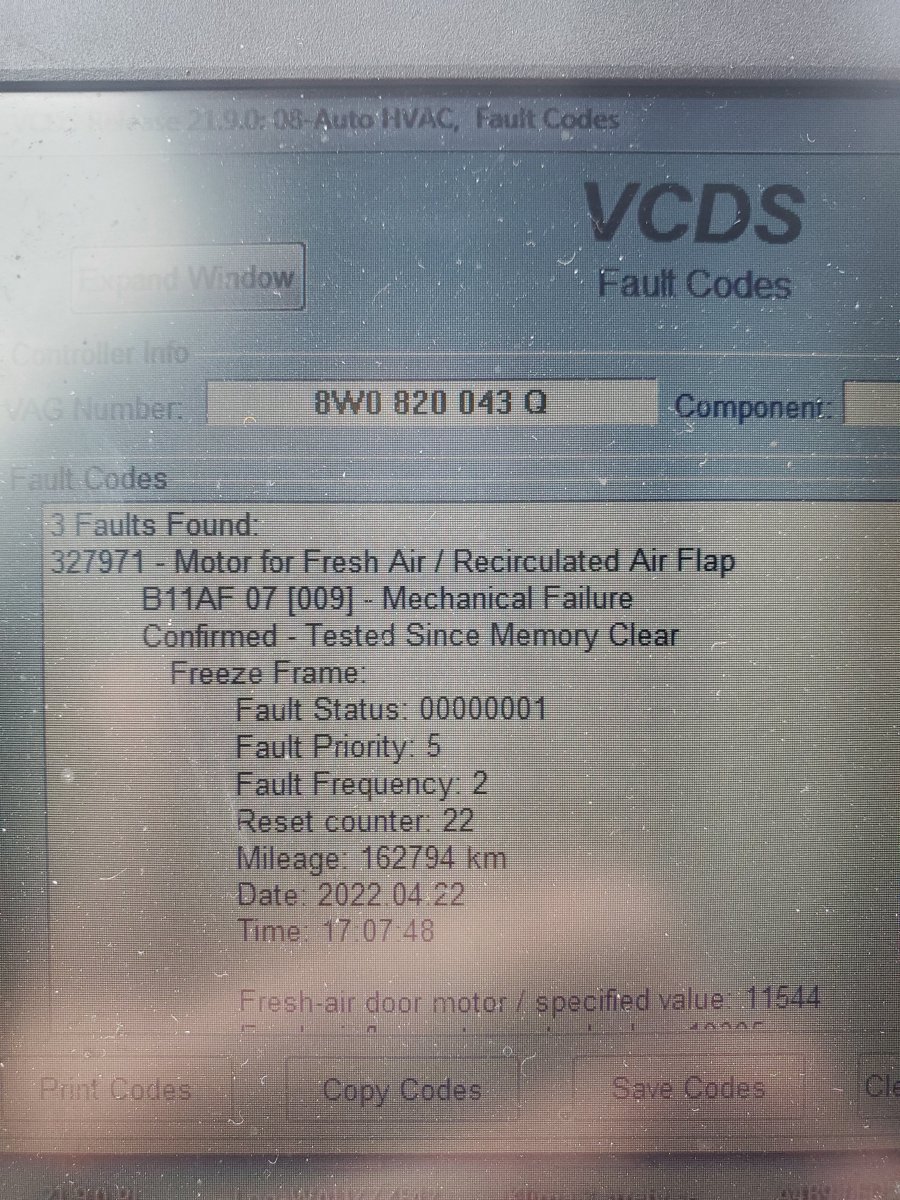

Witam mam taki problem, że w obiegu zamkniętym klimatyzacja działa z w normalnym nie.
Błędy w vcds zamieszczam na zdjęciach.
Prawdopodobnie jest coś nie tak z silniczkiem zamykania klap. Wie ktoś gdzie się on znajduje?

Witam . Odświeżam i podpinam się pod temat . Audi A4 b9 2017 rok . Sterowanie nawiewem nie działa poprawnie . Na obiegu zamkniętym wszystko działa - klimatyzacja oraz wszystkie pozycje nawiewu na nogi szyby centrum itp. Po wyłączeniu obiegu zamkniętego jak by zamyka się dopływ świeżego powietrza dmuchawa na cały regulator a powietrze w żadnej z pozycji nie leci klima tez nie działa . Jedynie jak przełączę na obieg zamknięty wtedy zaczyna działać klimatyzacja i nawiewy . Błędy pod vcds jak u kolegi wyżej co zamieścił zdjęcia . Numery błędów 327971 - silnik nastawy klapy świeżego powietrza , 328003 - silnik nastawczy klapy zamkniętego powietrza . Proszę o pomoc od czego zacząć . Które silniczki do wymiany bądź do regeneracji ??? Gdzie one dokładnie się znajdują ??? Może ktoś z was już to rozbierał ??? Pozdrawiam Marek
