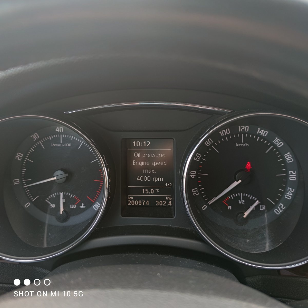

 Koledzy pomoże ktoś skoda super 1.8 tsi 2010 wyskakują błędy mimo wymienionego czujnika n75 i czujnika położenia wałka rozrząduIMG_20210731_011630.jpg

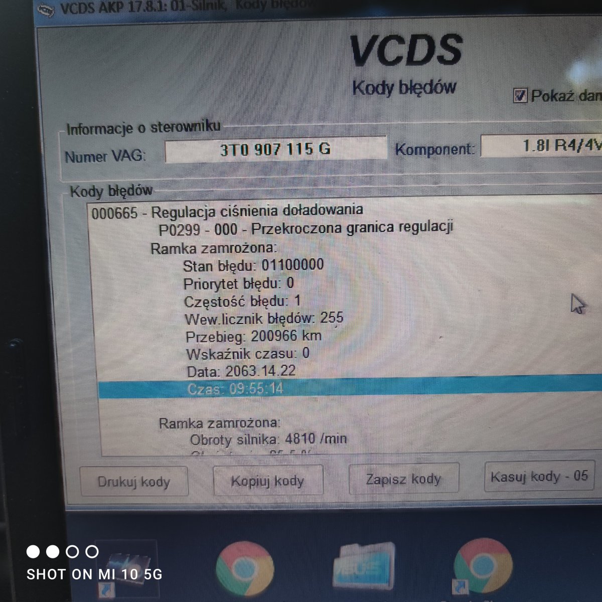

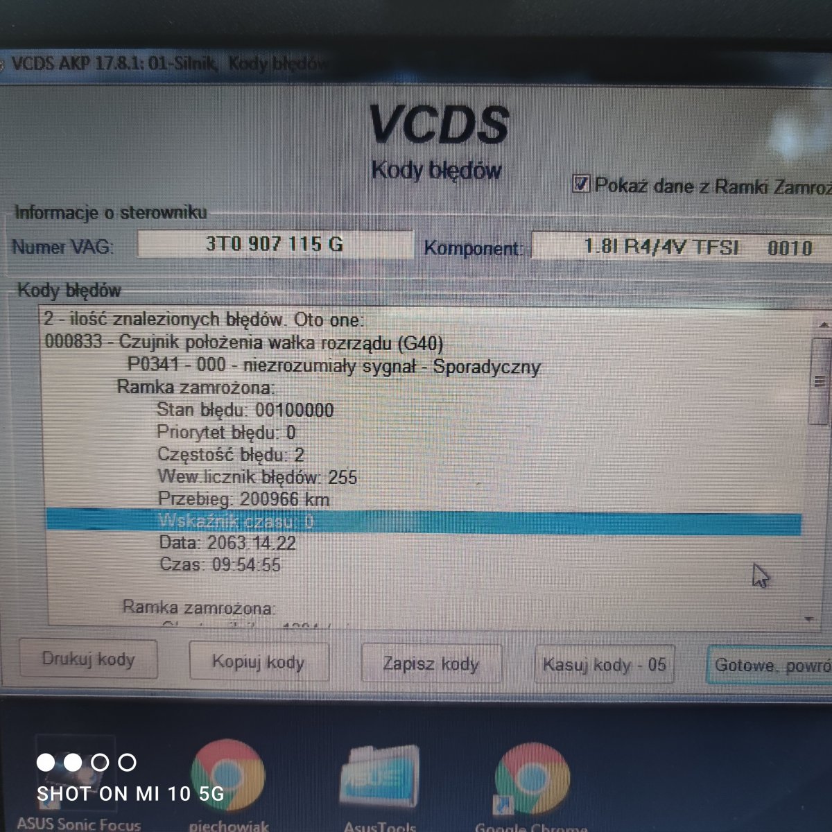

Problem może być w samej sprężarce, a drugi błąd nie jest związany z tym co wymieniłeś. Logi porób ale tym wynalazkiem raczej to niemożliwe.
Vcdsa też mam które bloki zrobić 115 i 118 kolega mówił że dzieje się to jak schodzi z wyższych obrotów
Koledzy nie zauważyłem wkleił mi się 2 razy ten sam błąd miało być to
Błędy jakie wywaliło

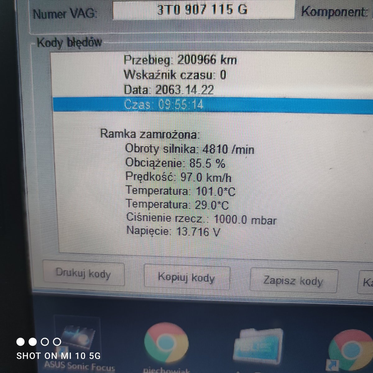

To turbo nie chce dmuchac. W ogóle nie osiaga zadanego doładowania, a wysterowanie na maksa więc raczej turbo do wymiany. Klapka wg nie hałasuje?
Auto ciągnie normalnie do samego końca nawet z błędami klapki nie słychać
Jam wiesz lepiej to po co głowę zawracasz? Z reszta tu jest jakis soft, bo seria nie żąda  raczej 1.2 bara.
Edytowane przez przem8
Nie wiem lepiej tylko jak się jedzie to nie czuć spadków mocy soft faktycznie jest
