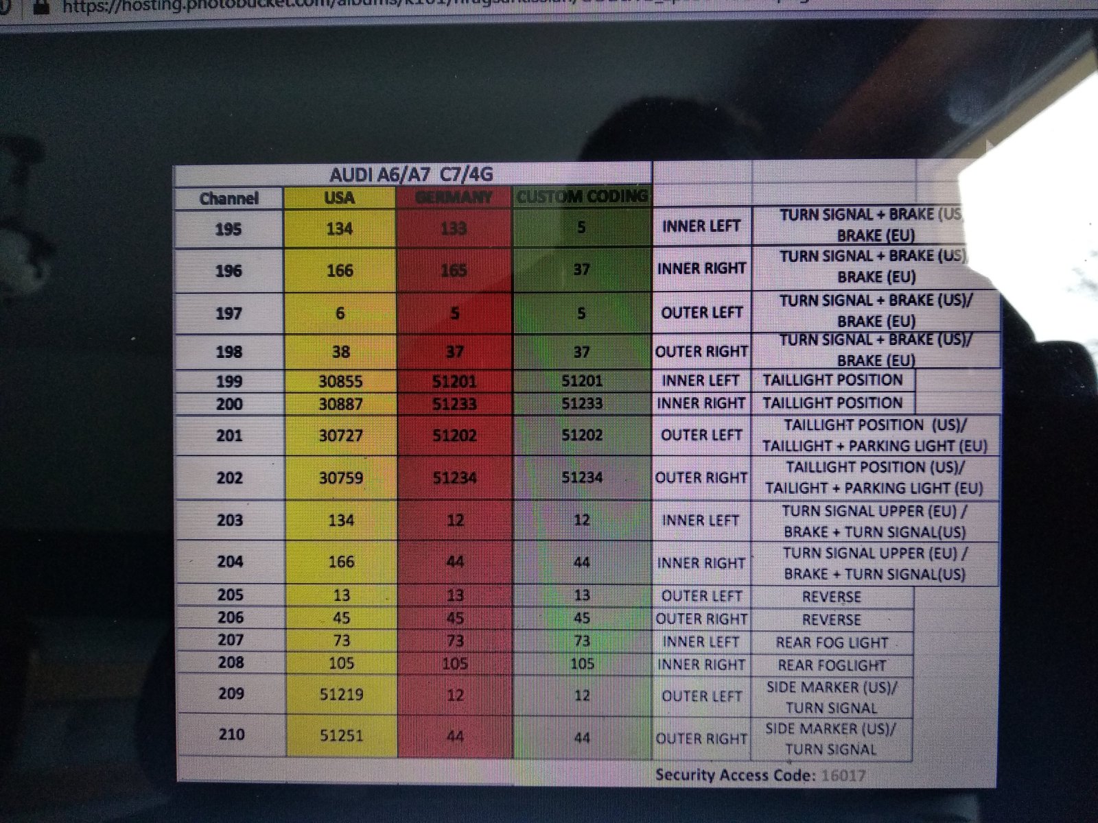

witam nadal nie mogę ogarnąć tych kierunkowskazów z tyłu , tak jak ostatnio pisałem pacjent to audi a4 b8 2013 lift quattro sedan z usa, lampy zostały już przerobione , czyli zamontowane ledy pomarańczowe , a do lam w klapie zostały dołożone kabelki , żeby się podłączyć pod moduł, teraz moje pytanie mam vcds i interfejs vag012 , czy tym cudem mogę zrobić kodowanie i adaptacje i jak to zrobić , chyba że ktoś jest chętny w okolicy olsztynka, wiadomo autem nie mogę się poruszać , bo muszę zrobić przegląd , a z tą wadą nie przejdzie przeglądu , pomocy
Co prawda w C7 ale robiłem kodowania wg tej tabeli. Tu pewnie jest podobnie . 5 min roboty.
Oki fajnie dzięki spróbuję jutro:thumbup:
witam czy w swojej a6 zmieniałeś na wszystkich kanałach kodowanie wg tej tabeli , bo np w kanale 202 zmieniałem 51234 i się kierunek nie włączył
Tak mam wg tej tabeli. Szukałeś w google kodowań do AA4 B8? bo mogą się różnić od A6 C7.
Szukałem ale nic nie znalazłem a wpisuje te to się zmienia ale nie mogę znaleźć ustawień na kierunki , w tym momencie palą mi się pozycja z kierunkiem po przekręceniu pokrętła od świateł ,
