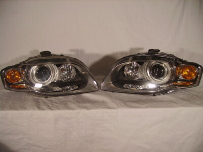

Mam pytanie posiadam w swoim Audi A4B7 lampy Bixenon skrętne i są w stanie mocno wyeksploatowanym , zastanawiam się czy mogę zamontować lampy Bixenon nie skrętne ?
Czy to będzie problem ?
Czy będą pojawiać się błędy ?
Czy będą pojawiać się komunikaty na desce ?
Ktoś z grona już próbował takiej podmiany ???
Jeśli coś trzeba zrobić żeby lampy nie skrętne pasowały proszę o podpowiedź
Downgrade na nieskrętny bixenon to: wymiana lamp, wymiana obu przetwornic, wymiana sterownika samopoziomu i przepinanie wiązek. W przeciwnym razie lampy nie będą działały i będą błędy w sterownikach oraz na FISie. Kup używane lampy skrętne, taniej i prościej.
Właśnie w tym problem że trudno jest dostać komplet sensownych pamp skrętnych , a co do sensownej ceny to już całkowicie trudny temat .
Czyli jednym słowem jak mam kompletne lampy nie skrętne z przetwornicami to nie wystarczy . To głębsza ingerencja w układ oświetlenia ?
Nieskrętne mają równierz inny sterownik samopoziomu i okablowanie jest inne niż w skrętnych. Jest na forum opisane, zamiana nieskrętnych na skrętne (czyli odwrotnie jak u Ciebie). Musisz poszukać.
Spoko , Dzięki czyli problem jest złożony . Ceny za te graty do A4B7 ludzie mają z kosmosu sztuka 1500 zł to lekka kpina do takiego auta za używkę no ale życie muszę szukać Dzięki za pomoc

Zobacz tu masz komplet za 348€
WWW.EBAY.DE
Finden Sie Top-Angebote für Audi A4 B7 Bi Xenon Scheinwerfer mit Kurvenlicht 8E0941003AF...
spoko ale 700 euro to przeginka poza tym biały kierunek mnie interesuje ale nie za 700 euro taniej mi jest zmienić auto
Pisze ze 350 euro jest za 1 reflektor w opisie tak przynajmniej widzę
