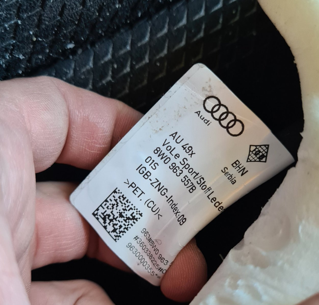

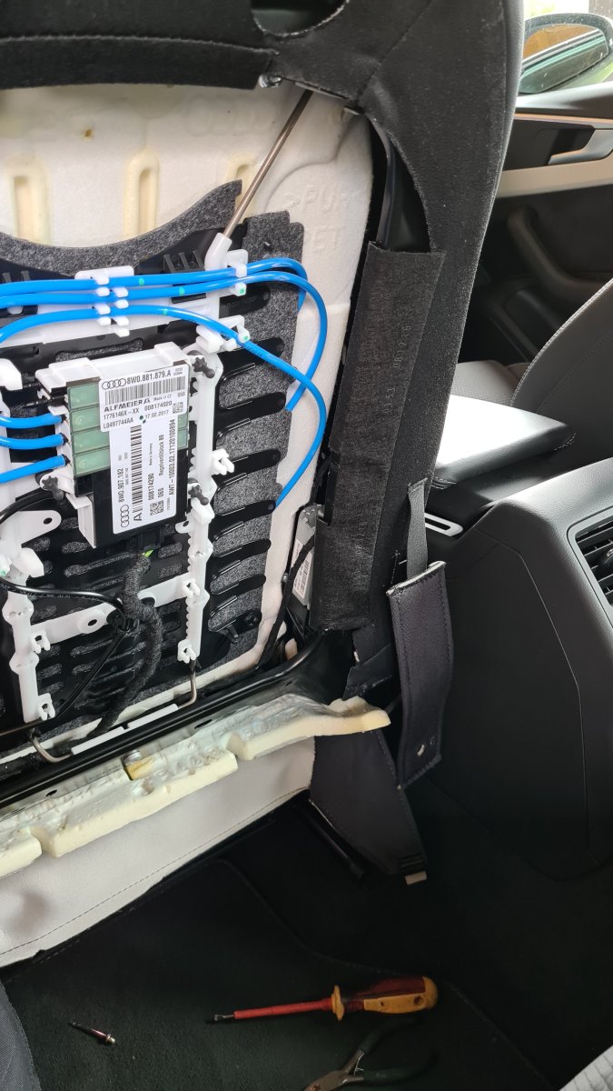

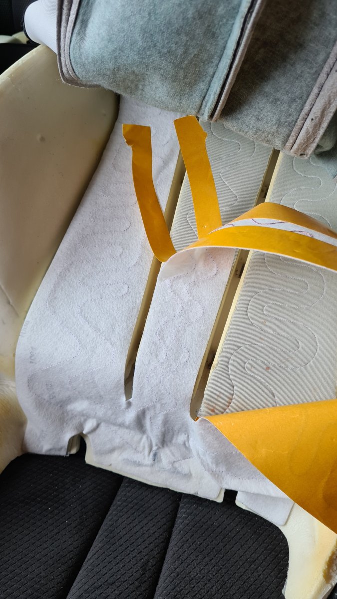

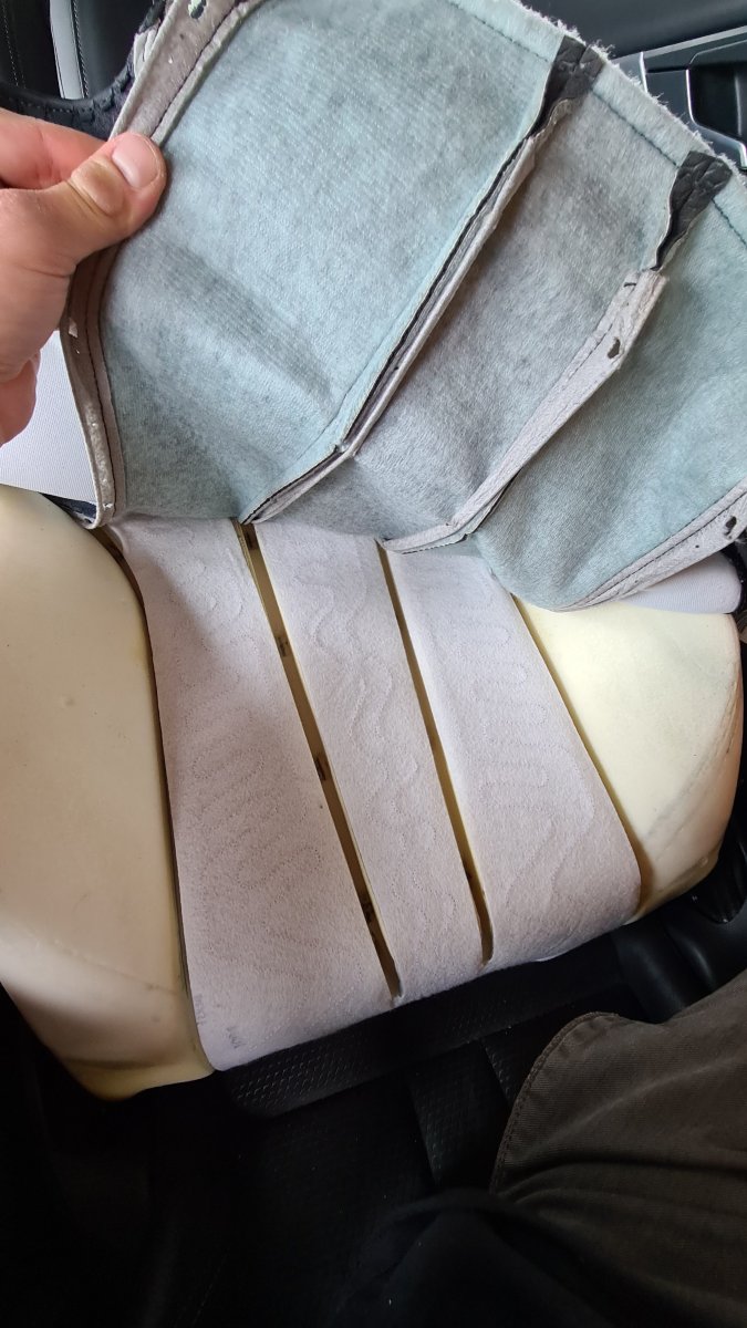

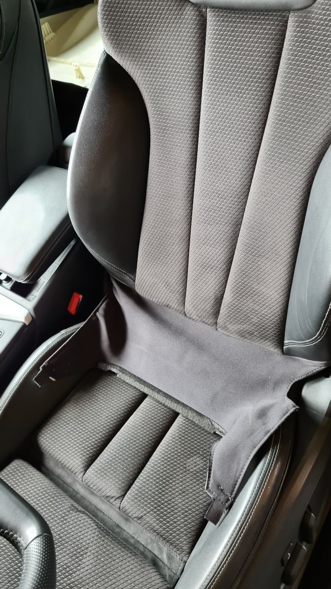

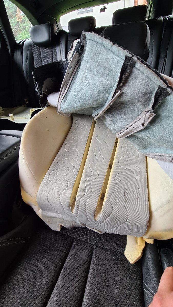

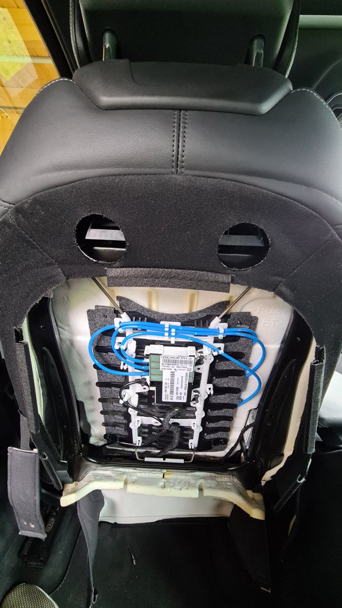

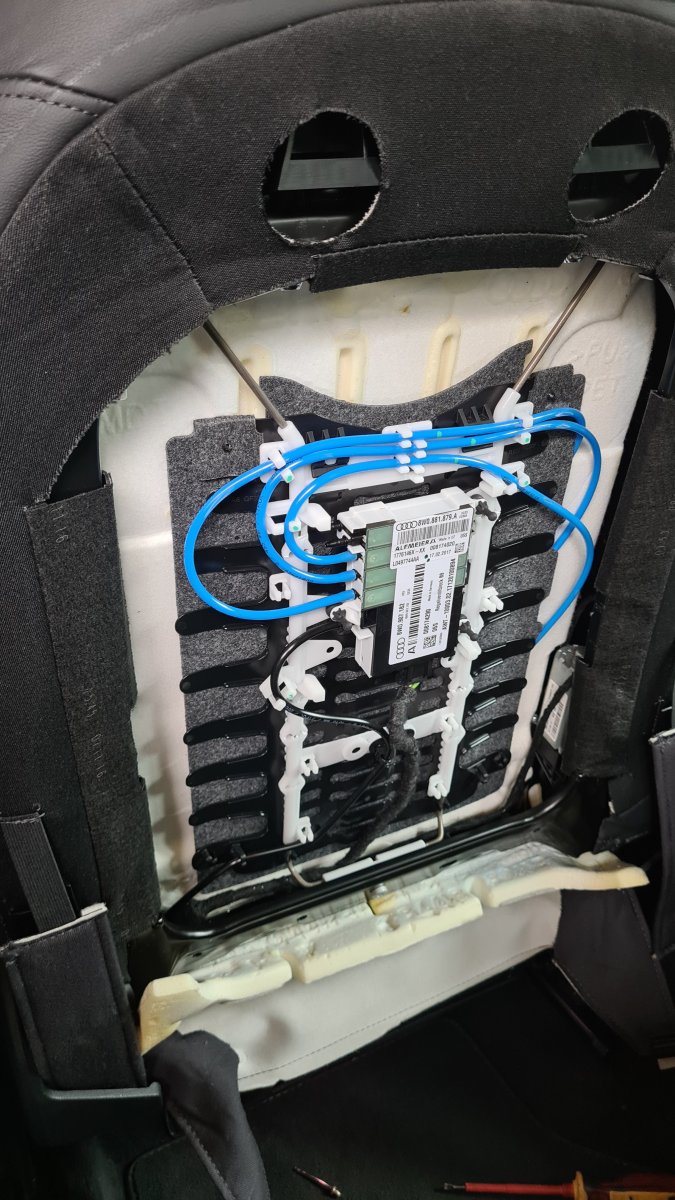

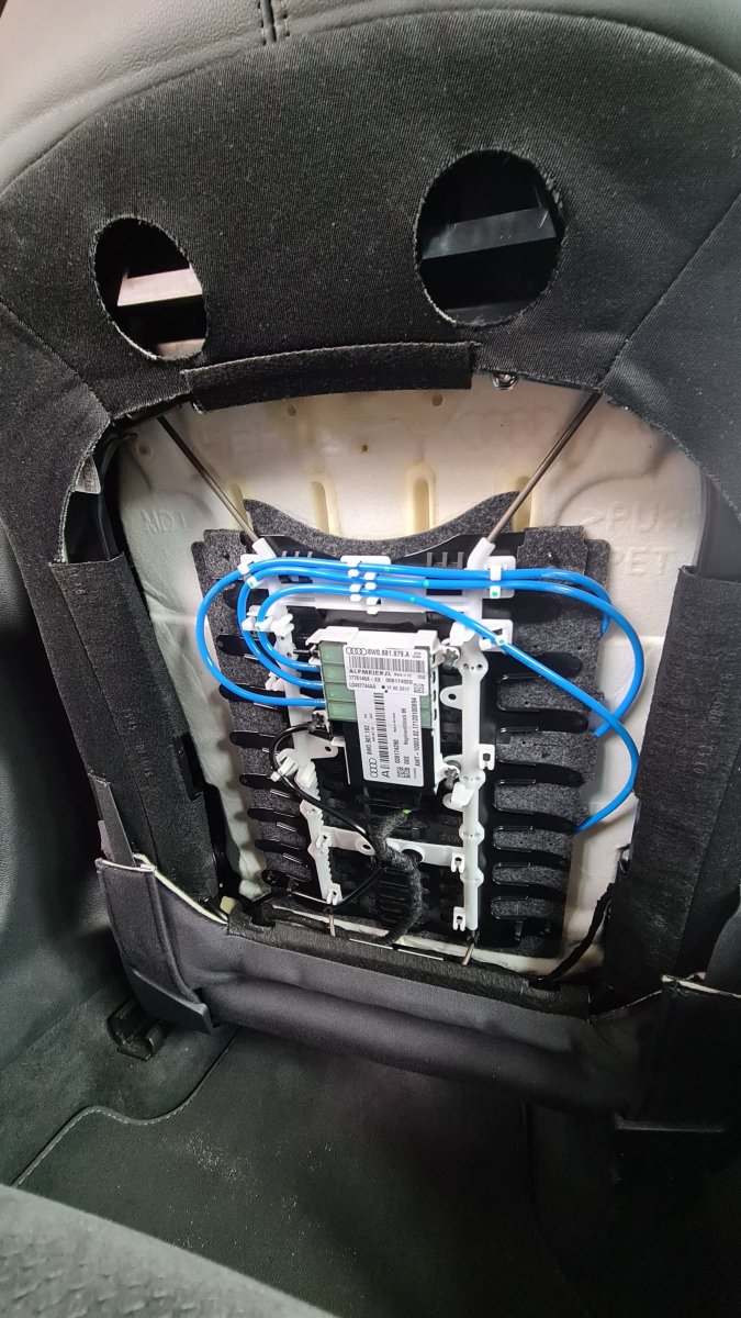

Wczoraj udało mi się w końcu  wymienić matę grzewczą na oparciu. Pierwszy raz w życiu rozbierałem fotel i uważam, że trochę wprawy trzeba mieć. Wrzucam kilka zdjęć.
Edytowane przez BlackM4mba
Mam problem nie grzeje mi samo oparcie.
Mógłbym prosić o aktualizacje zdjęć z rozbiórki?
Gotowe :wink:
